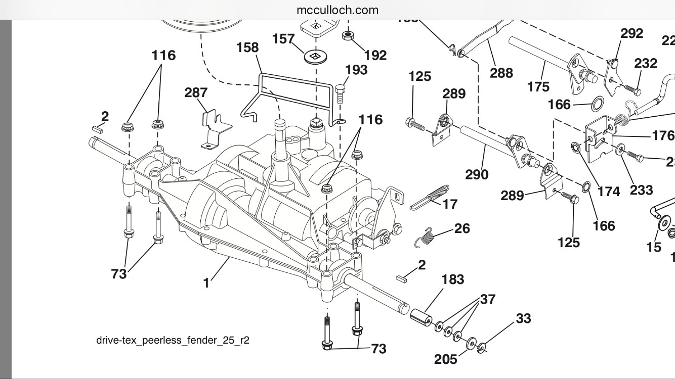

Transaxlen på trädgårdtraktorn har spruckit. Vad heter transaxle på svenska? står helt still i huvudet på mig.
Nån som vet var man kan få tag på en sån i Sverige? Verkarar vara en OEM del som många märken använder. Den heter 206-565.
Min maskin är en McCulloch M115-77.
Nr1 på bilden
Exploded view diagram of a McCulloch M115-77 garden tractor's drive system with numbered parts, highlighting the transaxle.
Heter det inte helt enkelt transmission?
Är det den här bilden du menar?
Ser dyr ut!
Exploderad skiss av en gräsklippartransmission och dess komponenter.
Jag skulle säga att det är samma ord. Transaxel. Men det är ju inte omöjligt att de kallar den för växellåda heller.
Ser dyr ut!
Japp, i utlandet verkar den kosta från ca 2600:-
