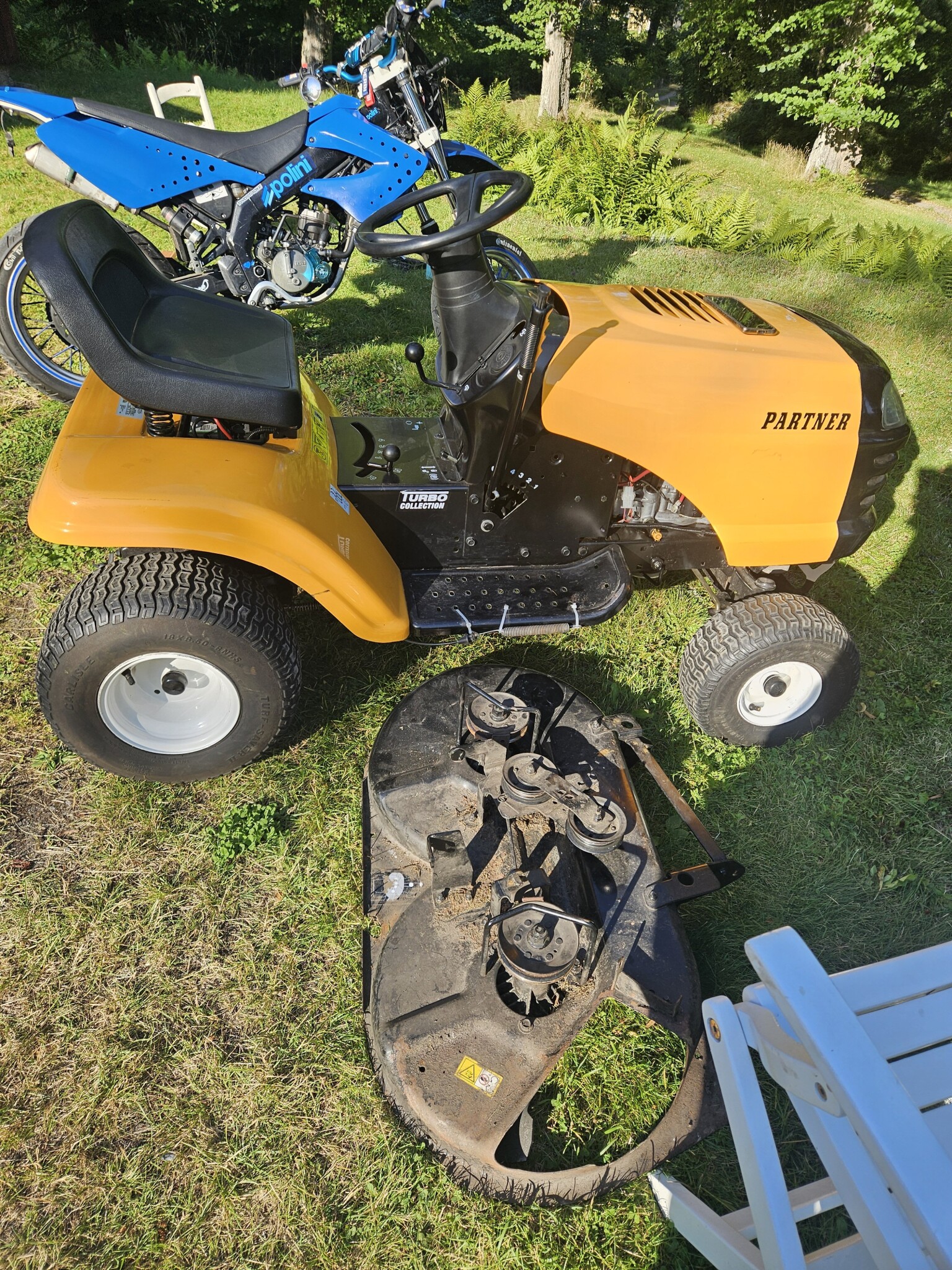

Är min åkgräsklippare en Frankenstien med hopplock?
Ursäkta min klickvänliga rubriksättning.
Jag har köpt ett hus modell större med en tomt på 15000 varav säkert 4000 är gräsmatta och enorma träd.
Med till huset kommer en åkgräsklippare modell Partner Electrolux P1192
Av olika anledningar har säljaren inte kunnat svara på mina frågor om den funkar eller inte.

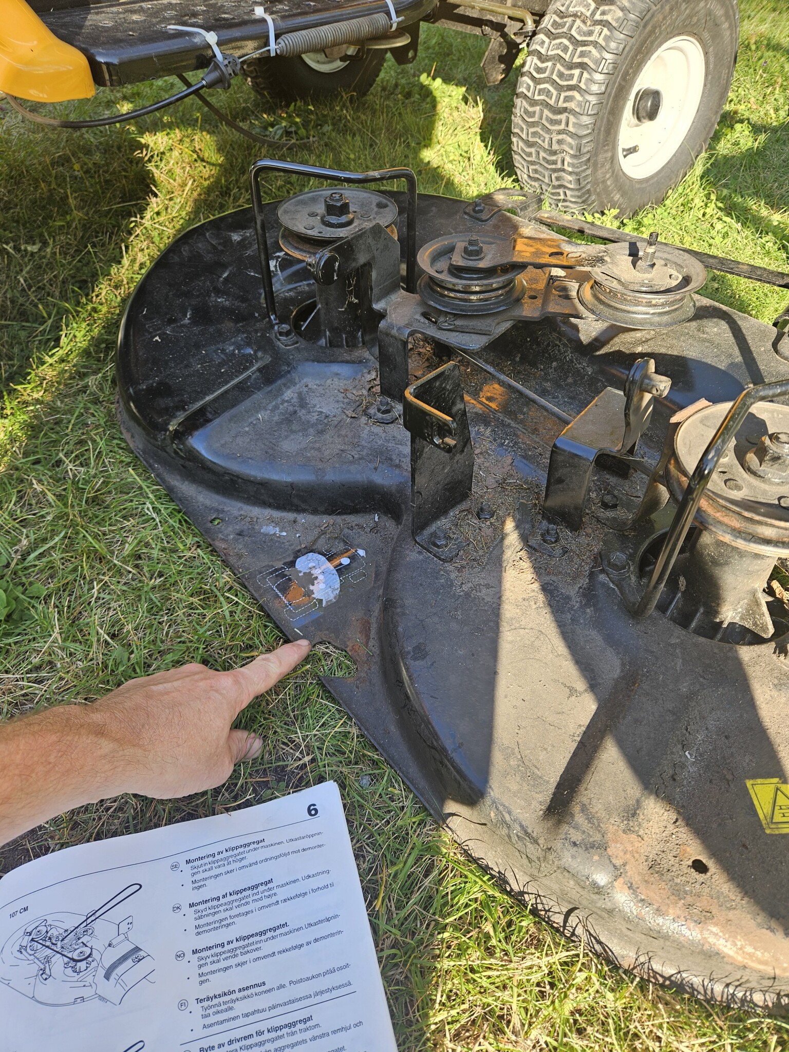

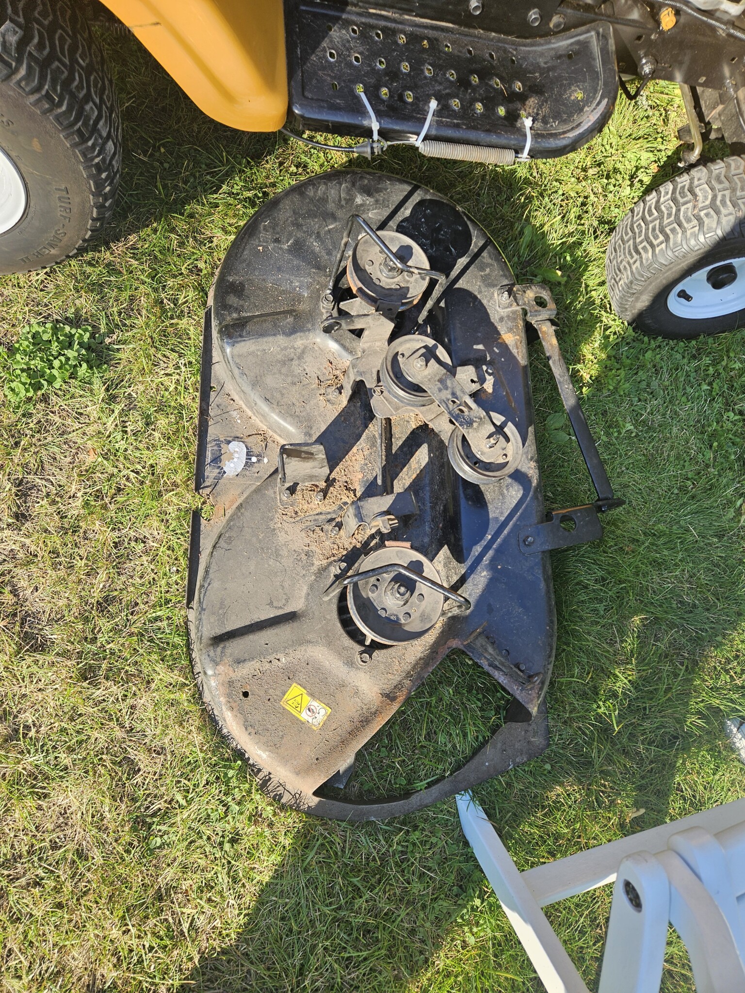

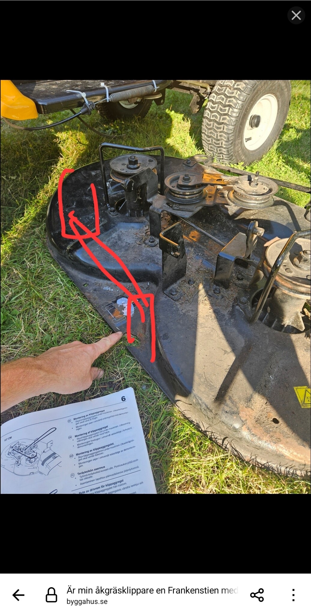

Nu till min fråga, traktorn funkar utmärkt men jag hittade klippaggregatet i ett skrymsel i hörnet i garaget och klurar på om det är komplett och om det är till just denna maskin?

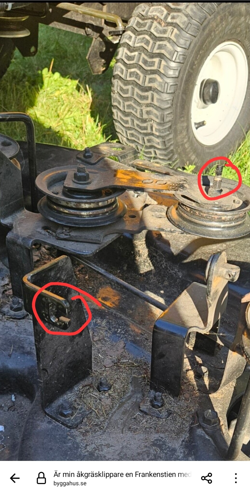

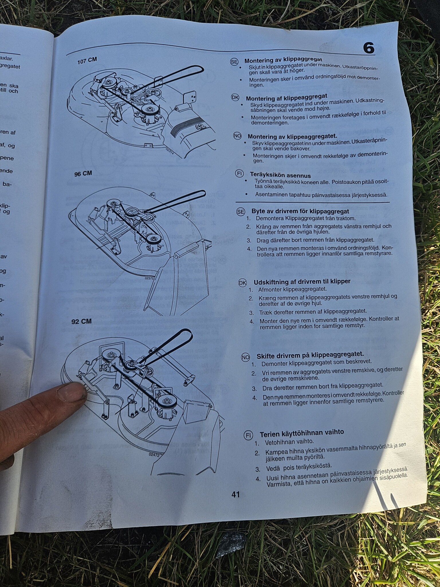

Jag hittade en manual och försöker spana på sprängskisserna men tycker inte riktigt det stämmer. Samt kan konstatera att en del verkar saknas, och fästet avbrutet se bild
Drivrem saknas kan jag konstatera.
Hjälp, är klippaggregatet till denna traktor?
Kan ni hjälpa mig att lista ut vilka delar som saknas.
Är det värt att fixa upp?
Kan man köpa nya aggregat till så här gamla maskiner, antar att den är från tidigt 2000 tal.

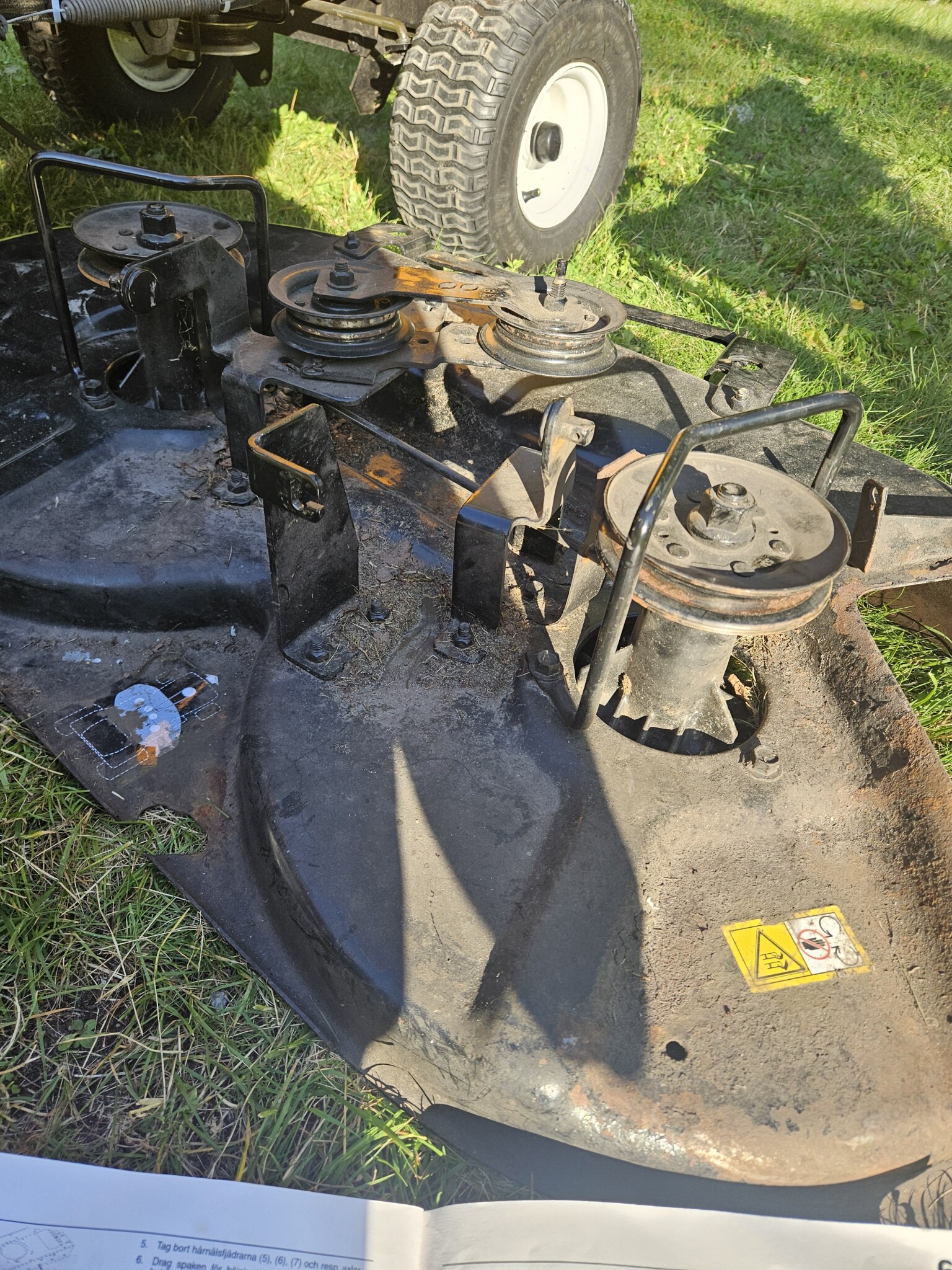

Det finns flera företag som säljer reservdelar till trädgårdsmaskiner. Jag tror att du kan få tag på reservdelar. Det uppbrutna hålet där fästet suttit måste ju åtgärdas. Men annars ser jag inga rosthål. Klippaggregatet ser ut att vara i bättre skick än de två jag har reparerat. Jag tror att det kan vara värt besväret att reparera.
Svårt att veta. Det är en vajer med fjäder på som syns på skissen. Den är för att koppla in klippaggregatet. Finns den på klipparen? Det kan behövas länkar som håller aggregatet vid traktorn. Jag har köpt en del reservdelar från reservdelaronline.se. Hittar man delar som man tycker är dyra kan man söka på numret och se om man hittar billigare någon annanstans.
Här på sidan har man tillfälligt satt fast fjädern. Visst ser det ut att vara den?A Avemo skrev:Svårt att veta. Det är en vajer med fjäder på som syns på skissen. Den är för att koppla in klippaggregatet. Finns den på klipparen? Det kan behövas länkar som håller aggregatet vid traktorn. Jag har köpt en del reservdelar från reservdelaronline.se. Hittar man delar som man tycker är dyra kan man söka på numret och se om man hittar billigare någon annanstans.

Hejsan . Vajern med buntband är den du startar aggregatet med. Du spänner upp remmen med den. Den ska sitta i fästena på bild 1.
Bild 2, där det saknas lite metall är ett stabiliserings stag. Det sitter där i ett fäste som är borta på ditt bort. Går sedan snett uppåt vänster och sitter i ett öra under vänster fotfäste.
Går troligen att köra utan detta stag, då det endast ska stabilisera bordet i sidled.
Det är endast 1st rem på detta klipp bord. Inte 2 som någon skrev tidigare.

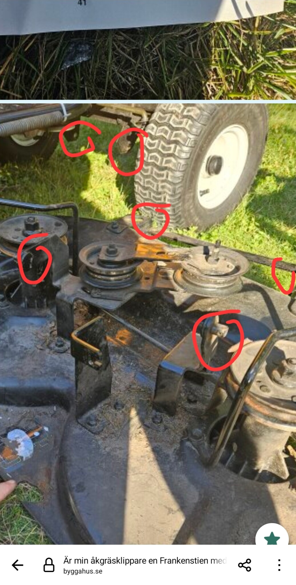

Upphöängningen på klipparen sker i följande punkter. De bakre fästena kommer du troligen se om du kollar unde maskinen.
De främre fästena ska sitta med stag jag ej kan se på bilden. Men har ringar in de punkter där stagen ska sitta.
