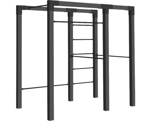

Familjen vill bygga en träningsställning med stänger i olika höjder och framöver eventuellt monkey bars, men de kommer inte på initialt.
Förlagan är ungefär som den här bilden men att vi gör den i tryckimpregnerat.
Utomhusställning med olika höjder och stänger, liknande monkey bars, i grått material. Struktur med lodräta och horisontella delar.
Tanken är nu att bygga klart stolpar och stänger för att få rätt dimensioner och få samtliga stolpar räta och rätt i förhållande till varandra. Eventuellt att jag behöver temporära reglar för att stolparna ska hålla rätt avstånd överallt under bygget. Överliggarna på långsidorna vill jag se om det går att klara mig utan men är redo att fästa dessa också om stabilitet behövs.
Mina funderingar:
1. Räcker det att använda plintbetong och hälla denna runt stolpar när jag placerat ställningen i de sex förberedda hålen?
2. Hålen är tillräckligt djupa och slutar där sprängstenen finns, hur mycket skulle armeringsjärn ner i sprängstenen förbättra stabilitet?
3. Bör jag ta i mer för att få rätt stabilitet i konstruktionen i övrigt? Är överliggarna på långsidorna nödvändiga? Bör jag även koppla ihop dessa på gavlarna?
4. Bortser jag från någonting kritiskt generellt?
Tack på förhand!
1 Hur stora plinthål?
4 Du kommer få väldigt ont i midjehöjd om du har tvärstag där du har tänkt och kör armgångsstegen.
Jag skulle börja med en ritning och sätta dit armgångsstegen på en gång. Den stadgar rejält om den görs något så när vettig.
Bredare bas ger mycket stadigare konstruktion men också plats om du ska slå runt en stång. Att sätta en sektion i vinkel är en annan variant som ger mer stadga och plats runt en enskild stång.
