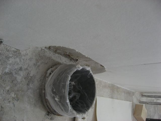

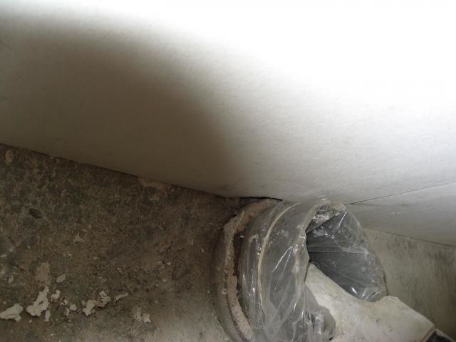

Har lyckats att få det väldigt trångt mellan väggen och toalettavloppet. Röret som sitter där är från 50-talet men är i gott skick. Gipsskivan sitter limad på väggen bakom och kommer inte röra sig en mm. Nu till frågan; Kommer tätskickta med Lip systemet men har funderingar på hur jag ska gå tillväga. Som sagt, manchett är bara att glömma pga utrymmet. Några förslag?
Ps: mitt första inlägg här. Dock flitlig läsare, måste säga att jag är imponerad av många här i forumet.
Syns kanske bättre här...

Det är inte godkänt att ha det så, enligt BBV. Och skälet är att man inte kan täta ordenligt. Jag tycker att du ska bila upp och flytta avloppet dit det ska (får du dit muggen sedan annars..?). Annars får du försöka tätskikta så gott det går med gummi och bitar av remsa och ge fasen i att spola vatten där sedan.
Jag har möjlighet att tabort gipsen bakom och få 1,5cm till. Kommer sätta inbyggd cisten och har därmed inga problem med utrymmet. Vad brukar det vara mellan vägg och avlopp för att det ska vara godkänt?
Flytta avloppet är inget alternativ som det ser ut just nu.
40 mm om jag inte missminner mig. Men ska du bygga in det hela så kommer tätskiktsanslutningen till röret bara behövas om det blir en läcka därinne, alltså i nödfall. Och då tror jag att du kan lösa acceptabelt det med remsa och gummi som det ser ut nu. Ska man hårddra det så gäller nog inte BBV inne i lådan, om du inte klär den med keramik på insidan..
Men om du har inbyggd cistern, då går väl även avloppsanslutningen från toastolen in i väggen? Hur tänkte du ansluta den då?
Fast där är nog inga problem. Avloppet går från muggen under själva fixturen med en vinkel ner i golvet. Det behövs inget avstånd alls bakom rören för den skull.

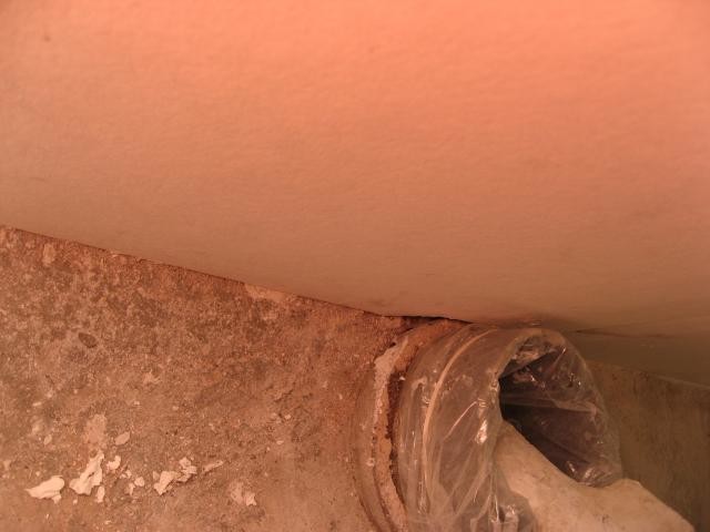

Tog bort gipsen och vips var där nästan 40mm. Nu kan jag ganska enkelt få över en manschett också...
Har nu spacklat upp och försökt jämna till "hålet". Funderingen är nu, hur får man till tätskicket snyggt nu då?Kommer använda Lip. Tippar på att det blir lite fiberremsor, men blir det fackmannamässigt utfört om man gör det? Går ju inte direkt att använda färdiga hörnor.
Medveten om att jag säkert funderar för mycket...
Som jag skrev tidigare, kraven på tätskikten är inte samma i kopplingsutrymme som i ett badrum. Gör så bra du kan med rimliga medel.
