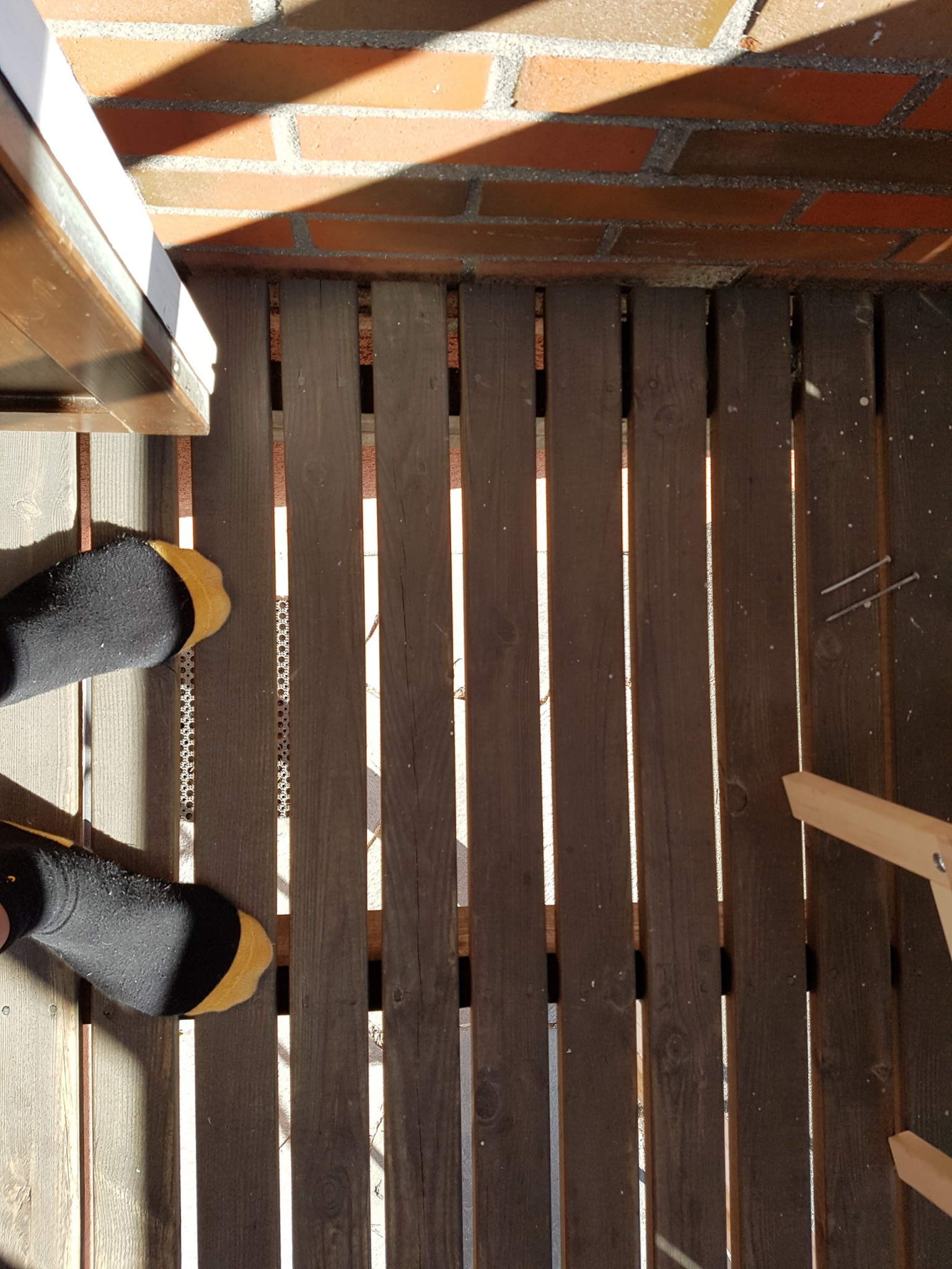

Behöver trall virke som är minst 5800mm lång. Vet ni vem som säljer det eller ifall det går att special beställa? Har hittat 5400mm som längst.
Platsen vi ska lägga på är 5760mm lång och hade varit skönt och slipa skarva.
Du kan inte ha en fris runt om?

Räknade lite, det blir 3.5cm tomt på varje sida och det kan nog gå om man kör med 145mm trall.
Då trallen ska vara på balkong på övervåningen undrar jag om det går att göra flis runt om man ser på reglarna.
Eftersom den inte kommer att belasta så borde det funka med kortlingar att fästa frisen i. Klart snyggast lösning med fris tycker jag.
