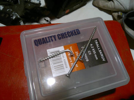

Använder i vanliga fall Gunnebo 4,2x75, men fattades 4 skruv på trädäcket, letade i förrådet och hittade dessa fantastiska trallskruv inköpt på något skräpvaruhus... Förseglad med stor tejp "quality checked", jovisst...
