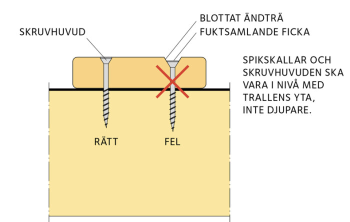

Liten trallspaning. Läste på ”bibeln” Svenskt Trä att dagens rön är att skruva trall med skruven flush mot ytan. Har en liten tvättrall i torpet som ligger extremt fuktigt och dåligt till på mark och har fem år på nacken. De skruvar som av en slump inte dragits under ytan ser faktiskt betydligt bättre ut än de andra. Jag bjuder på suckarna, försökte att INTE störa inspelningen
Illustration som visar rätt och fel sätt att skruva fast trallbrädor, med skruvhuvudet i nivå med ytan.
