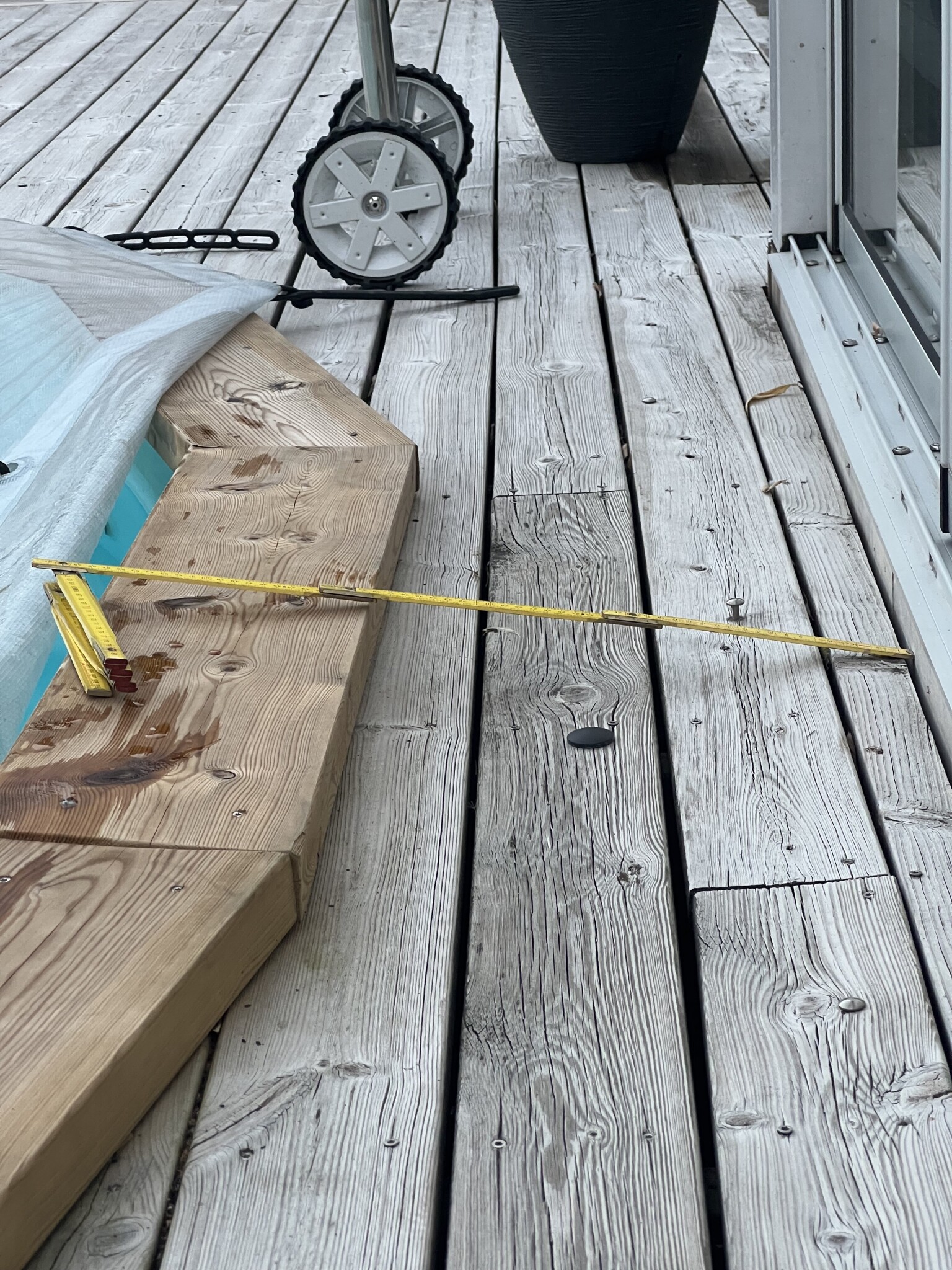

F
TrÀtrall med mÄttband bredvid en betongsockel nÀra vatten, med en vÀgg och hjul i bakgrunden.
HÀr Àr det 57cm mellan vattenyta och betongsockel till uterummet, ca 35 cm trall. Det Àr vÀldigt smalt och kÀnns alltid vingligt att gÄ. Men dÄ Àr det ju en vÀgg pÄ sidan, sÄ hade det varit fritt hade det nog kÀnts mindre trÄngt.
A andreasli skrev:
Tror du att 50cm pÄ bÄda sidor inte Àr ett problem rent byggmÀssigt eller ska jag utöka?
Ena kortsidan kommer ha mer Àn 6 meter, gaveltrappan kommer Àven finnas pÄ den sidan och den andra runt 2 meter dÀr vÄrt rib-cover ska ligga.
Funkar gör det nog, men mitt poolskydd tÀcker nÀstan 30 cm av trallen pÄ varje sida, sÄ ska man gÄ bredvid nÀr man vevar blir det nog lite trÄngt med 20 cm kvar. Vad har du för skostorlek?
Tack för bilden!

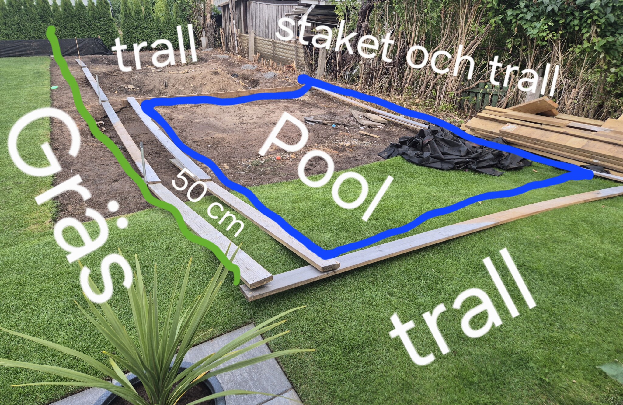

A andreasli skrev:
Kommer vara grÀsmatta i samma nivÄ i anslutning till trallen sÄ tror att det hjÀlper med saker som att veva in skyddet och att kanske springa och hoppa i poolen?
Det blir vÀldigt mycket grÀs i poolen om man enkelt kan springa frÄn grÀset och hoppa i, jag tror du kommer vilja begrÀnsa det. Antingen med staket/hÀck/rabatt eller en bredare trall.
LÀgger upp en bild pÄ hur tanken Àr med trall etc, lite rörig bild men hoppas den hjÀlper.
FörstÄr problemet med grÀs i poolen men jag försöker hitta lite mer grÀsyta för barnen att spela fotboll pÄ.
  • Planerad trĂ€dgĂ„rdsdesign med markerade omrĂ„den för pool, trall och grĂ€s, visad med texter och streck pĂ„ bilden.
