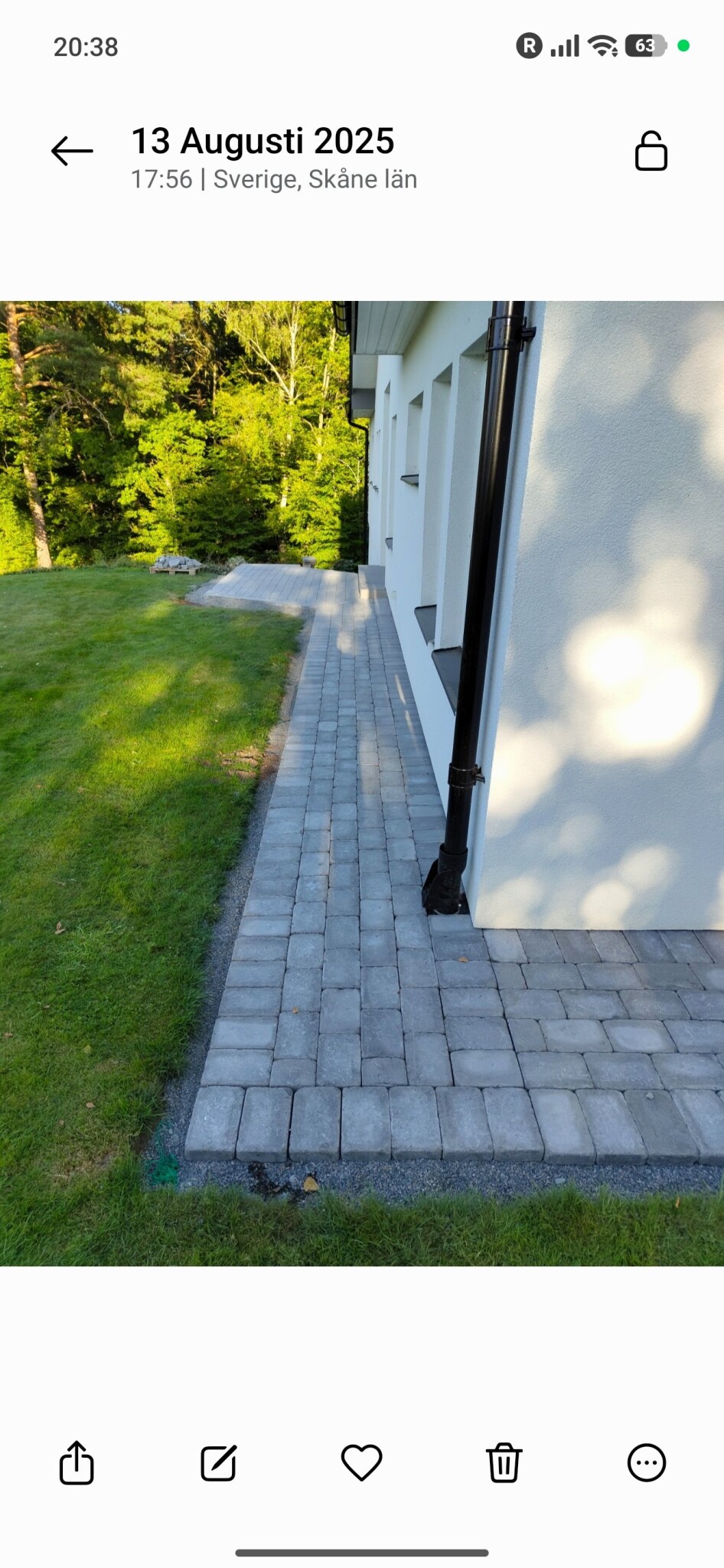

Jag skulle bara ha ca30cm sten närmast huset när det byggdes.
5 år senare när det var dax att börja så utökade jag det till ca metern för att kunna gå runt huset även när gräset var blött och lite också pga att inget ändå växte på grund av tak utsprånget (det blev för torrt trots att jag vattnade ibland)
