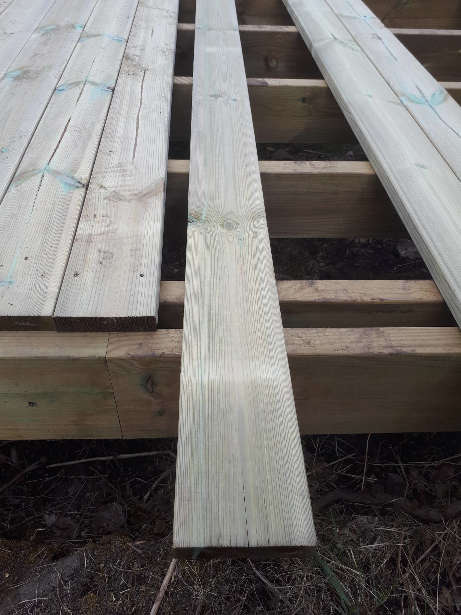

Skall lägga trall och har tänkt att lägga kärnsidan upp dvs glad gubbe enligt de flesta rekommendationer.

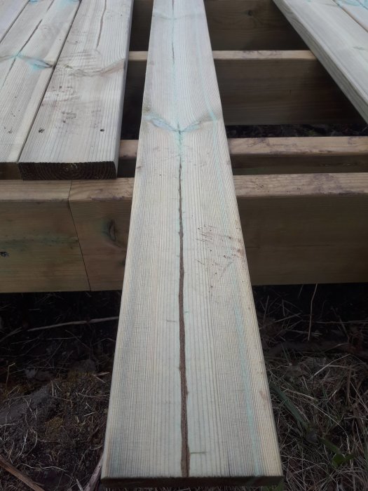

Tyvärr är denna sida ful då kärnan ger fula bruna streck. Gäller majoriteten av brädorna. Hur hade ni gjort?
Glad gubbe:
En träplanka med synlig kärna och bruna streck använd för trall, vilande på en träkonstruktion utomhus.
Sur gubbe:
Trallbrädor med synliga bruna streck visar kärnsida uppåt på en konstruktion.
Sist jag läste va det sur gubbe som gäller ;)
En evig diskussion om kärnvirke vs avrinning/rundning
(Kärnan rör sig mindre vid fukt etc. än manteln)
Den frågan går aldrig att svara på med säkerhet i förväg. Virket kan vrida sig olika.
Snyggaste sidan väljer jag. (Utgår från att du ska ändkapa..)
Luugen
Då vänder jag / kapar de fula.
Vilken sida upp är som önska svar på en korrekt väderprognos. Vad som är värt att veta om virke är att kärnan är den som är mest impregnerad självmant. Så när det kommer till trall är det glad gubbe som läggs om kärnsidan läggs uppåt. Detta medför en skålning som ger större vattensamling. För komfort lägger man sur gubbe, alltså kärnsidan ner. Detta medför bättre vattenavrinning. Jag skulle säga av egen erfarenhet att kärnsidan upp i sydväst då virket kommer få mest solpåverkan. Vad gör sol? Jo torkar vilket leder till sprickor. Sen kommer all trall torka och spricka men i utsatta väderstreck ska man tänka till. En snickare har rutin och kunskap och förhoppningsvis erbjuder en komfortabelt produkt. Betyder inte att all trall ska läggas med sur gubbe gör det då fler faktorer spelar in.
