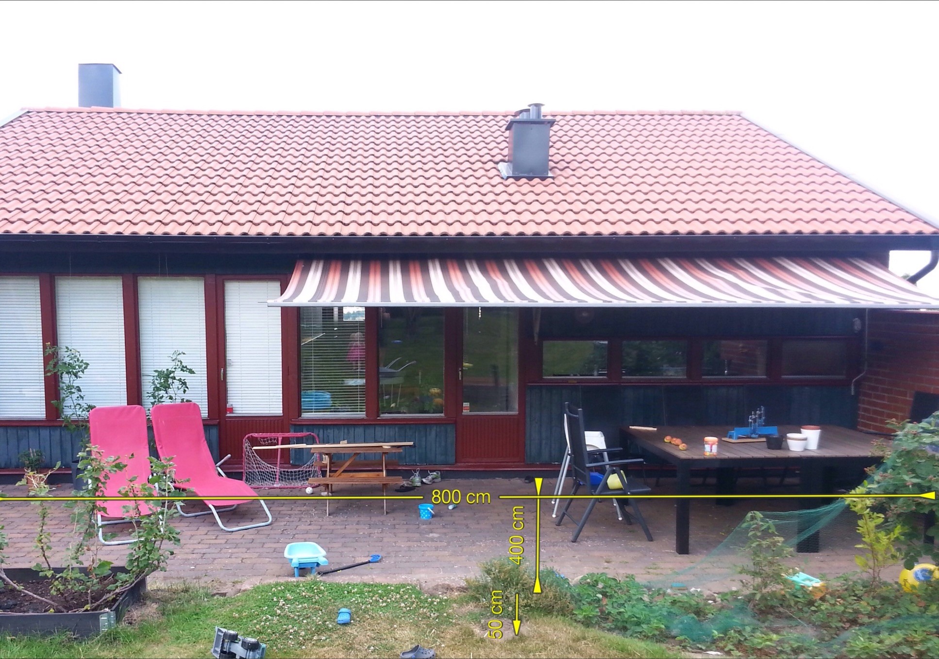

Blir ev ett Oktober-trallbygge här men lite funderingar vad jag ska göra med nuvarande underlag. Nu ligger där stenplattor, typ byasten. Min tanke är lägga trall på hela den befintliga stenytan, samt ca 50 cm till.
Frågor
1. Om vi antar att nuvarande stenyta är rak, är det bara att lägga fiberduk och sedan trall direkt?
2. Om jag ska utöka ytan med 50cm till, vad behöver jag då göra med marken där? Det är jordgubbar mm där idag.
Mvh
Daniel
Gräv bort där du skall förlänga, lägg duk och grus och några nya stenplattor som reglar kan vila mot.
Som ovanstående skriver.
Jag tycker dock du kan strunta i markduk ovanpå stenplattorna, helt onödigt. Inget kommer växa på en stenlagd yta som dessutom ligger under en trätrall.
1. Palla upp reglarna någon centimeter med plastbrickor. Finns att köpa. Skruva fast brickorna i reglarna.
2. Enligt ovan.
Några särskilda du menar? Bild?
Tänkte bygga altan med liknande konstruktion som TS.
Googla pallbrickor.
