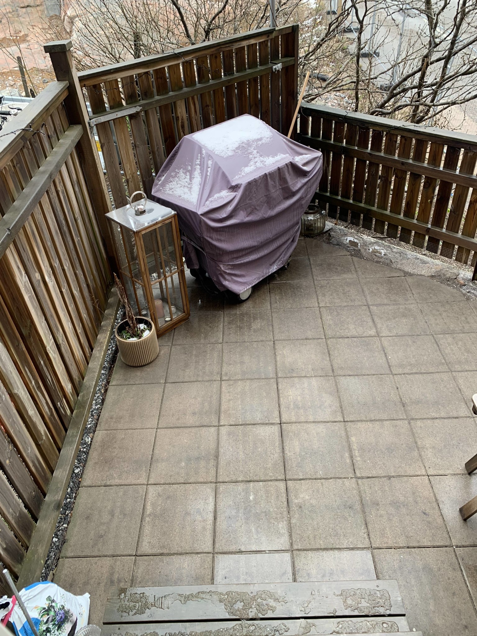

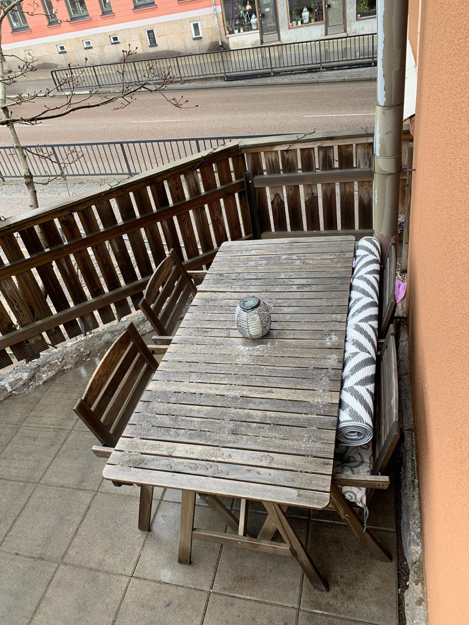

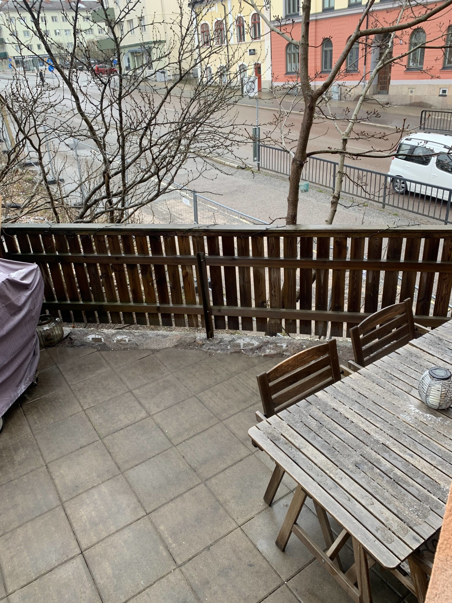

Söker lite inspiration och kanske någon som har liknande uteplats/altan. Tips på hur man ska göra snyggast? Tänkte lägga trall i helgen men vet ej om jag ska lägga med fasaden, ifrån fasaden, nån synlig ”ram” runt eller om man inte ska göra det så komplicerat o bara köra mot räcket med varje bräda? Bor i brf.

Tror inte det finns något enkelt svar på det, gör det så avancerat du har tid, lust och verktyg till ...
Glöm inte att höja upp räcket också, det ser ju ut att vara en liten bit att ramla ner ...

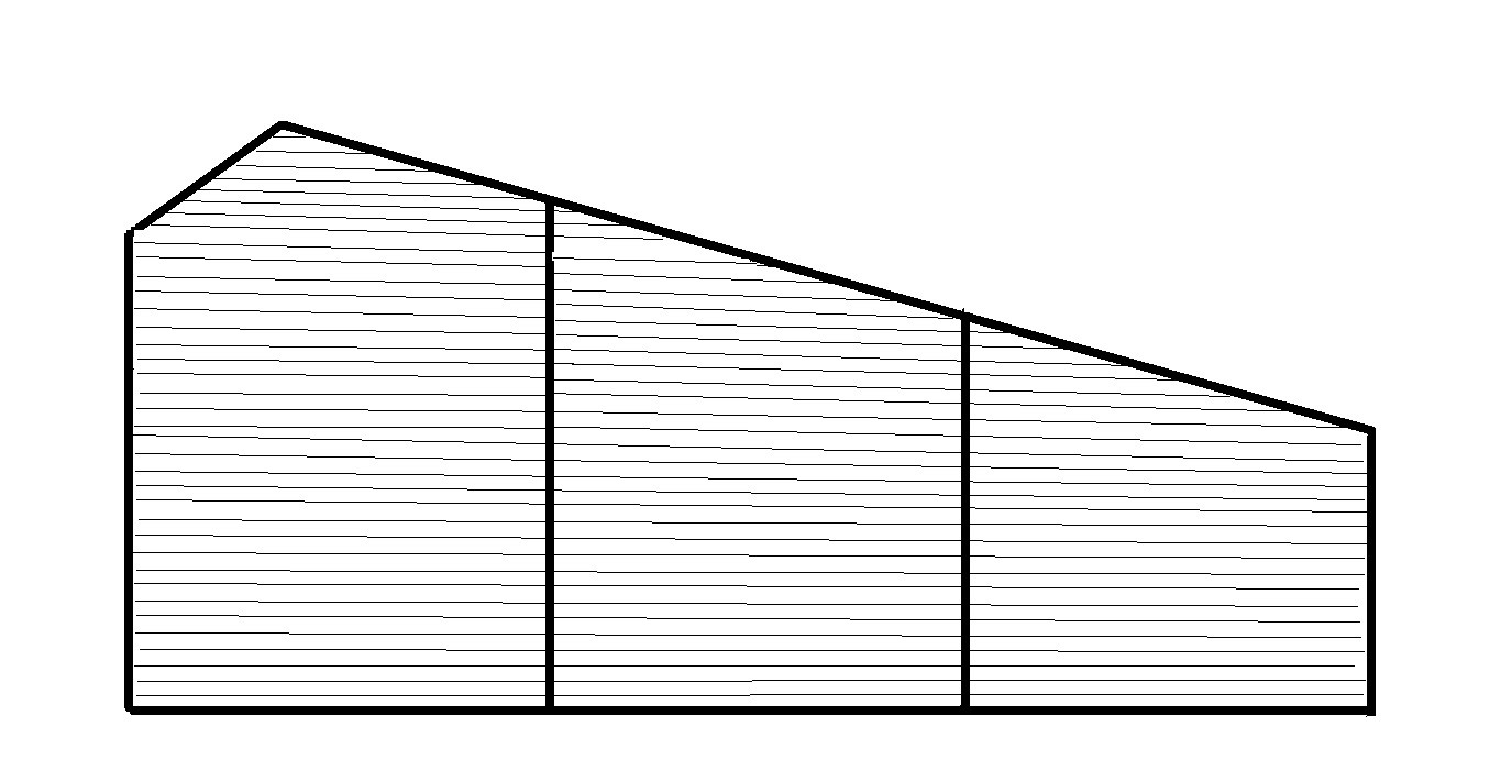

Haha. Exakt denna forma har våran trall, men betydligt större. Vi valde att sätta ram runt hela och lade trallvirket längs fasaden. Vi delade dessutom in våran trall i tre sektioner du den är 10m bred. Kan försöka skissa ihop en bild.
Fick precis den tanken med att köra ram runt och trallen med fasaden. Skicka gärna bild på er trall också om möjligt!
Bör man dessutom byta ut räcket trots fint skick då det kan se konstigt ut med nytt golv men ”gammalt” räcke?
Jag valde 145mm brädor som ram och de två brädorna som delar upp trallen i tre lika breda delar.
Infällda spottar i ramen runtom. Sedan 120mm brädor till resten.

  • Schematisk ritning av en trätrall med tjockare ram och två delande brädor.

Tänkte sätta igång i helgen som kommer här så gick ut och kikade lite och det lutade en hel del vilket jag inte uppmärksammat tidigare.
Hur kan jag få det plant samtidigt som jag bygger upp så lite som möjligt? Tänkte att man skulle slippa tänka på att höja räcket..
Hej igen. Om plattorna ligger hyfsat jämt så kan du lägga en trallbräda som du skruvar direkt i. Då bygger det bara 56mm totalt. Lägg lite tjärpapp under så suger det inte från underlaget.

Hej! Plattorna lutar bort från byggnaden mot den lilla ”stenmuren” eller vad man ska kalla det som sticker upp nån cm på olika ställen. Vill man inte göra så att trallen blir plan?
Funderar på om man kan regla upp med 45x45 och palla upp där det sviktar på ca 60cc? Har nog ”råd” att hamna på den höjden!
Självklart ska den vara plan .45mm blir bra, bara att palla upp precis som du skriver.
Menade du att du skulle palla upp cc600?
