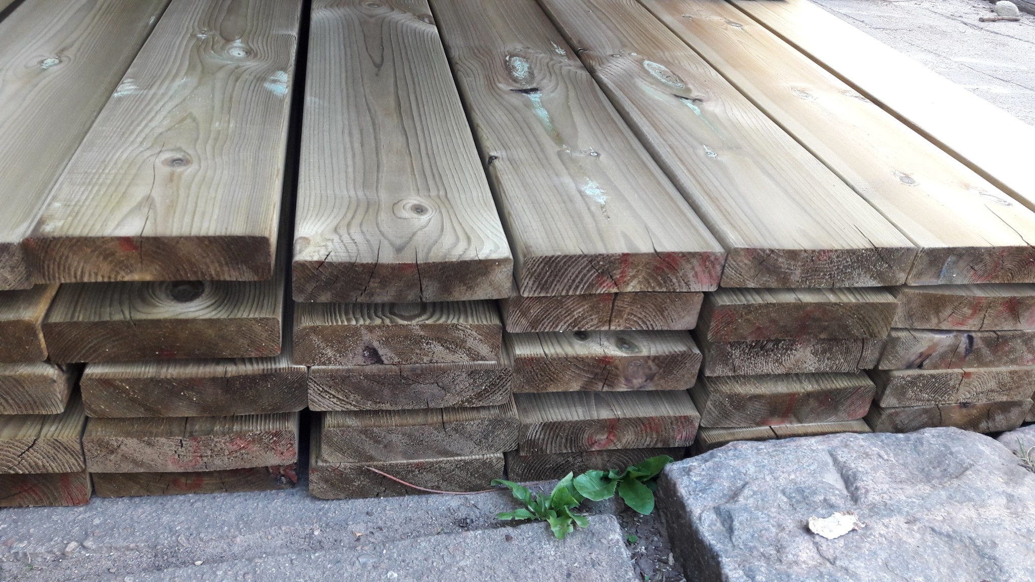

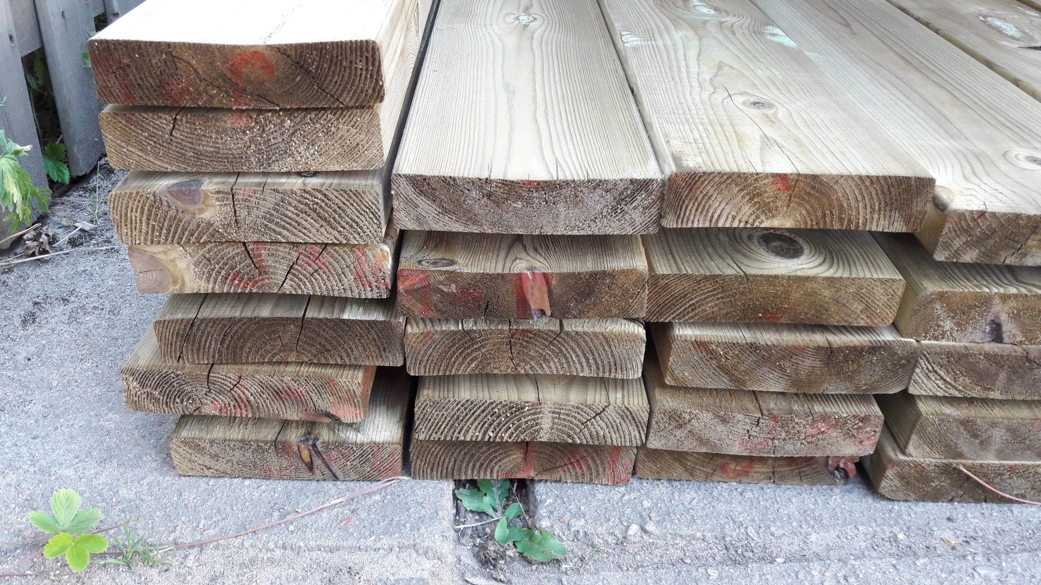

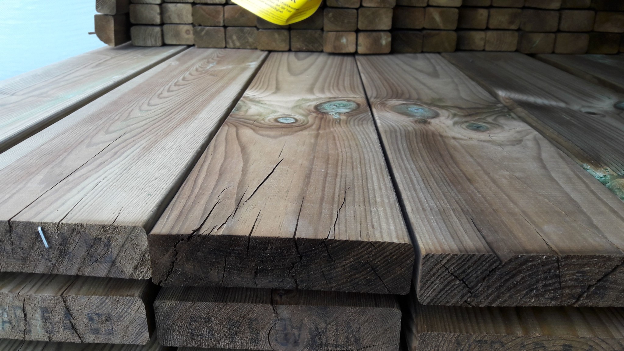

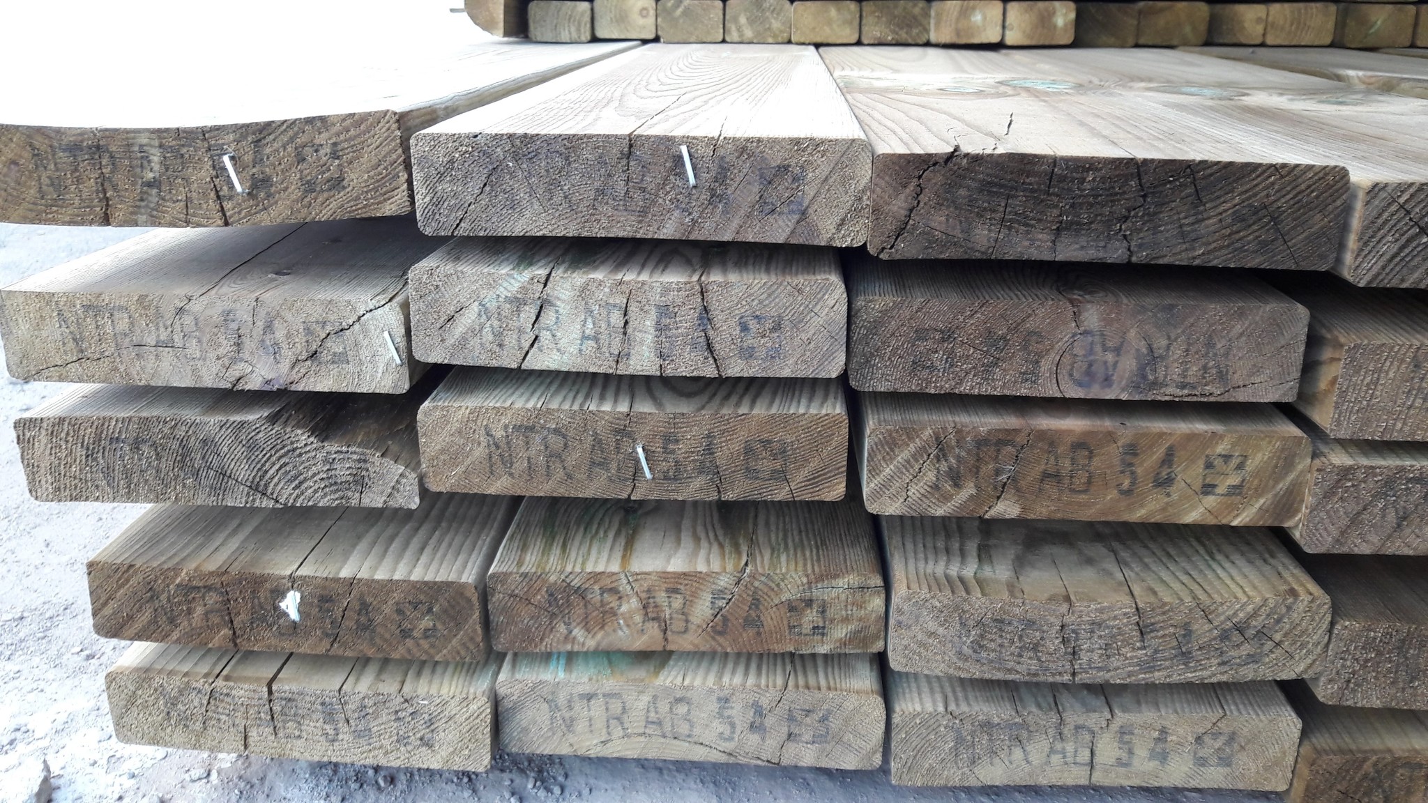

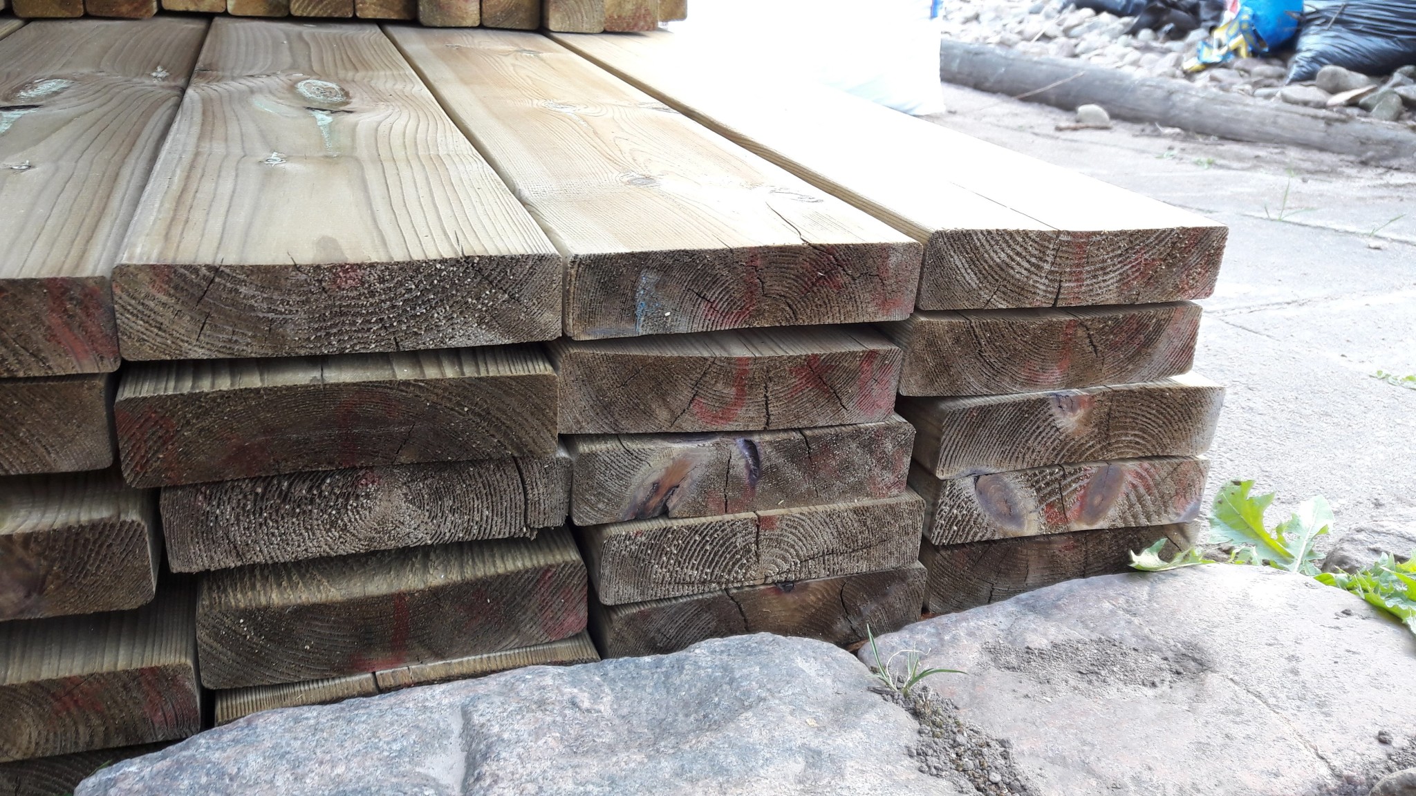

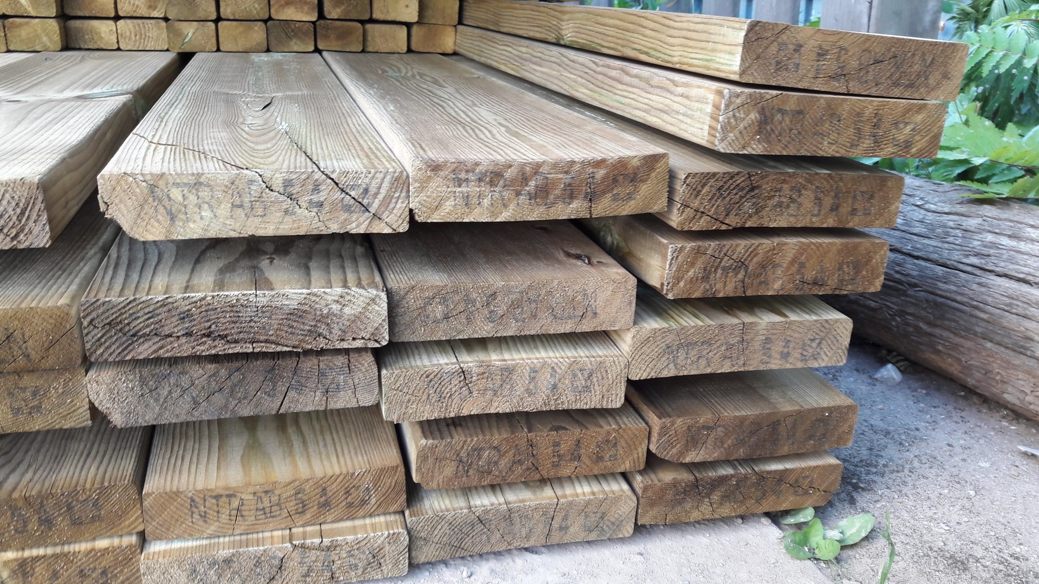

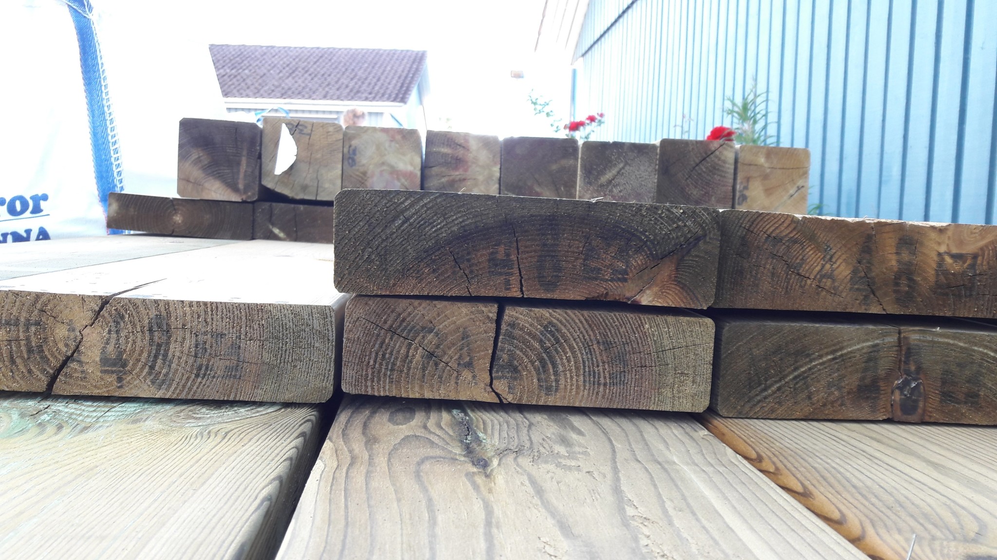

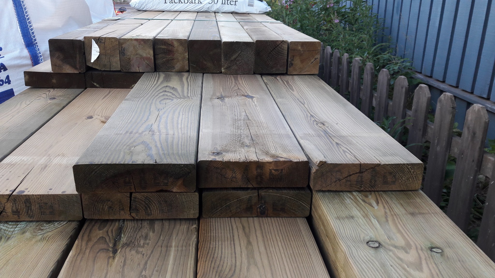

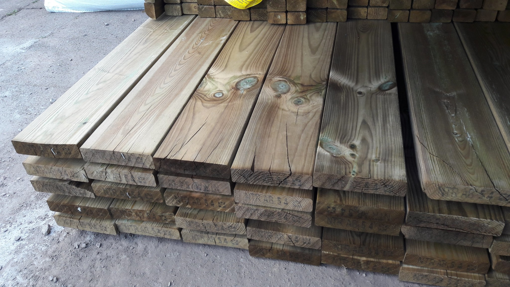

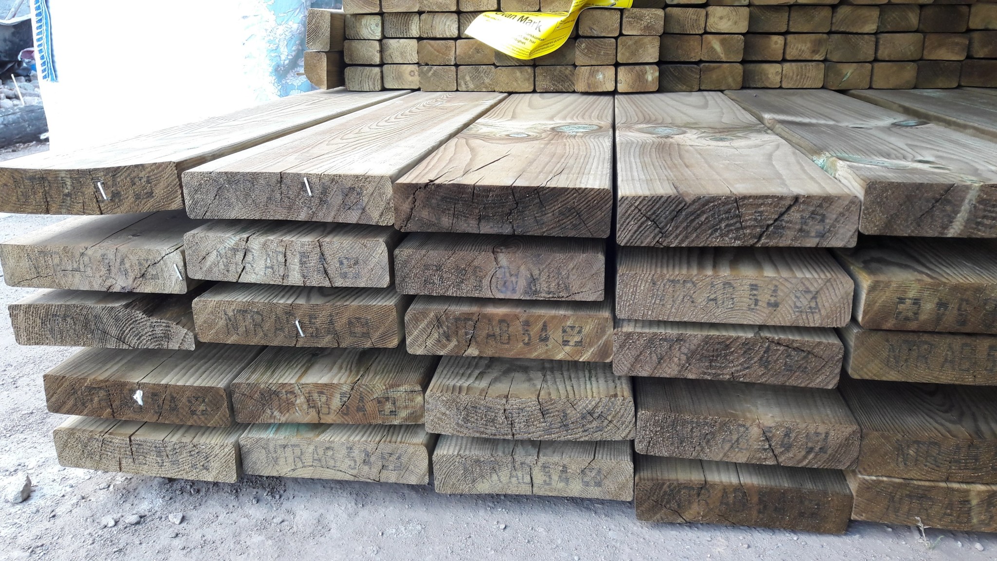

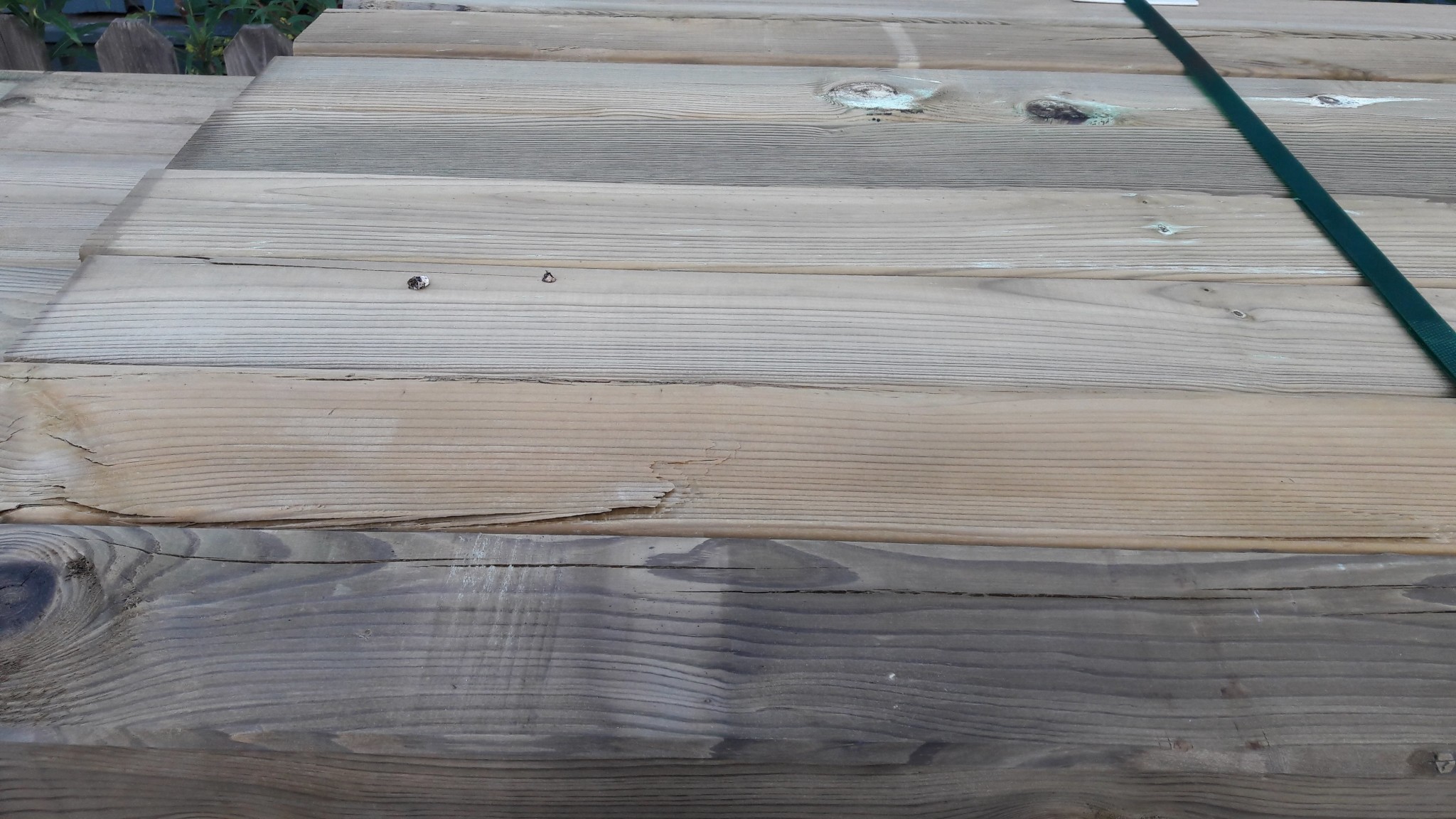

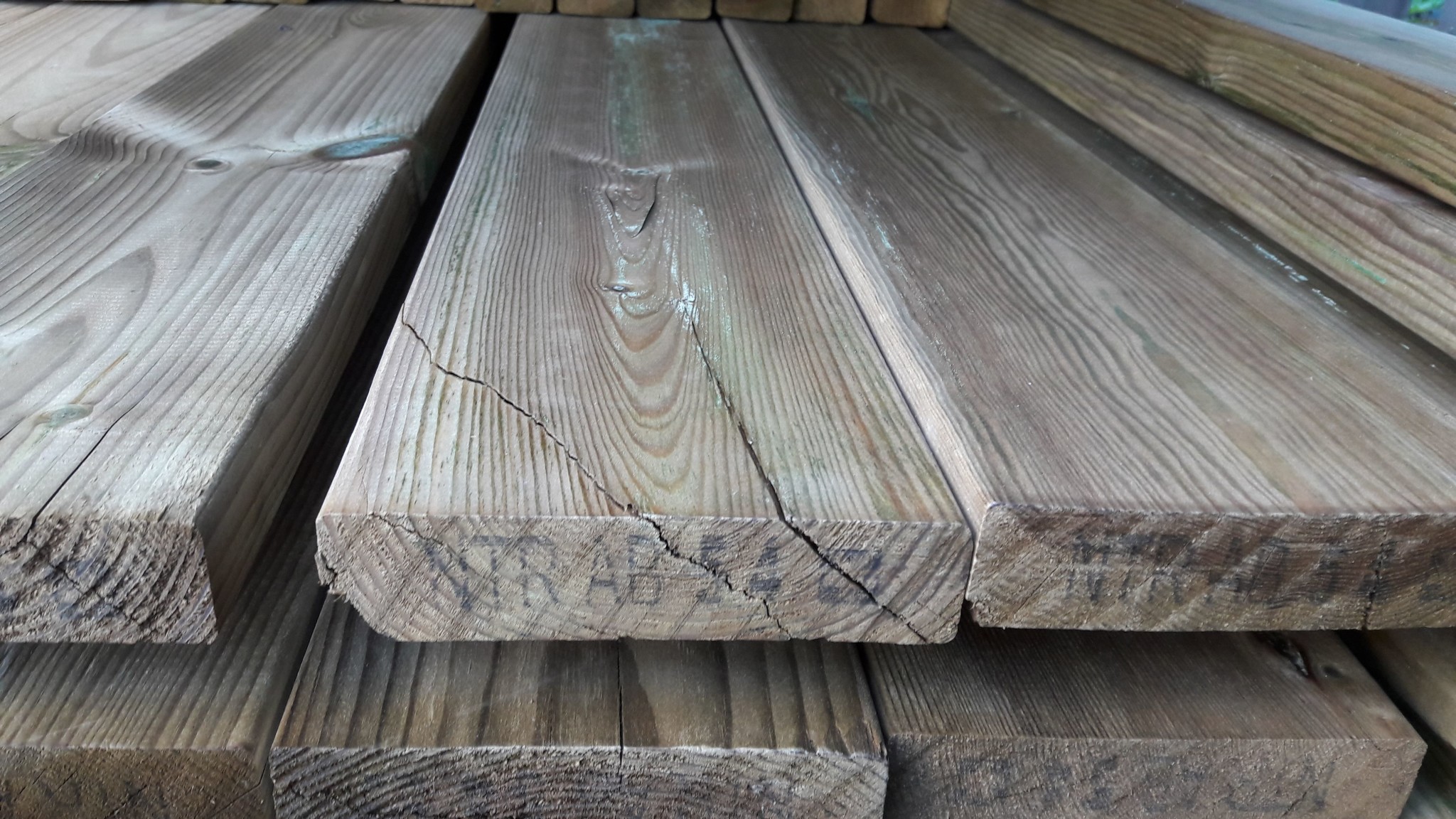

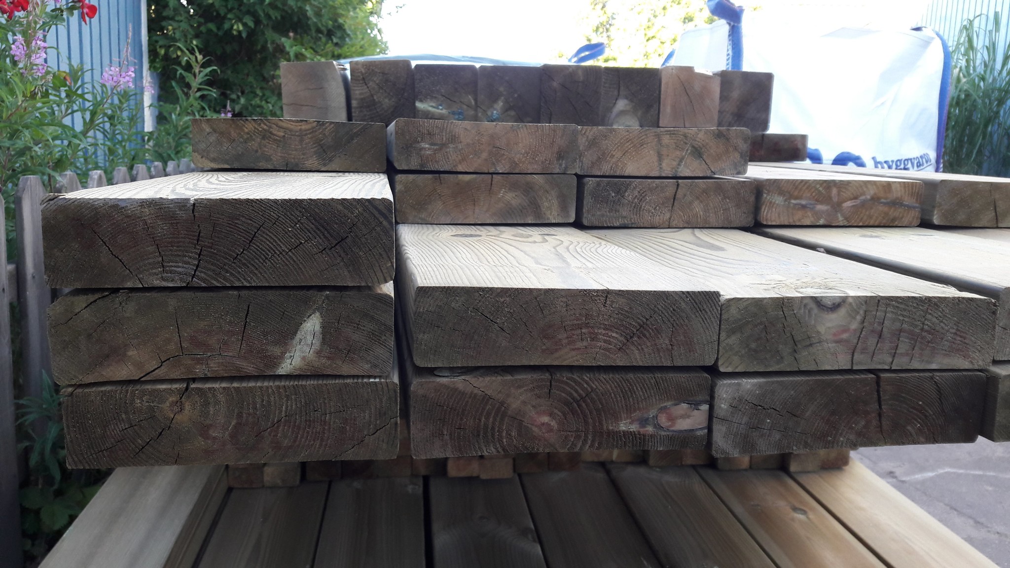

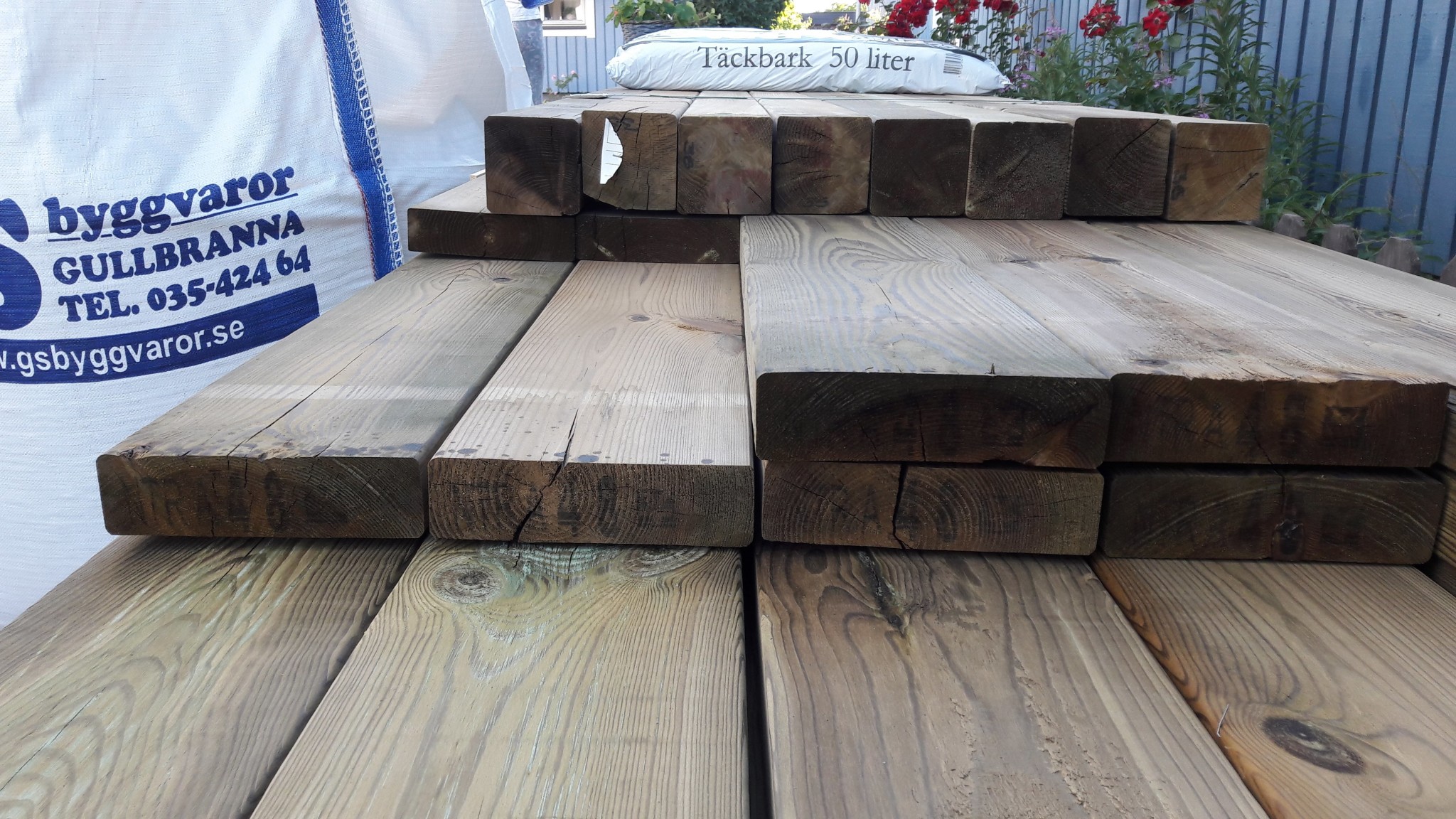

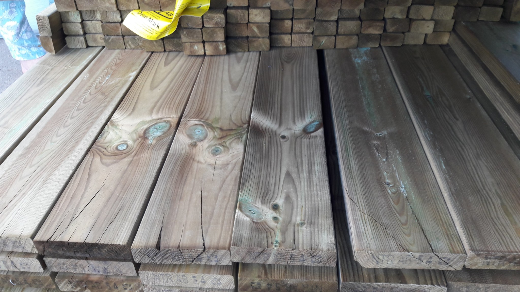

Hej allesammans!
Vi fick idag trall 28*120, stolpar 95*95 och reglar/bärlinor 45*170. Nästintill allt har sprickor (se bifogade bilder). Av vad jag förstått efter att ha läst här i forumet så är det vanligt med sprickor som dyker upp i efterhand, bl.a. pga ifästning utan förborrning i ändar etc. Men nu materialet är 'orört', vad är det som gäller då? Skall vi vara nöjda med det vi fått levererat och såga bort ändarna som verkar vara värst utsatt? Eller skall vi kräva att de tar tillbaks virket?
Känns oerhört olustigt, särskilt när man som jag är en glad amatör som åtagit sig att bygga ett ordentligt trädäck (grävt för plintar, grundat med makadam, paddat osv.) som skall hålla i åtminstone 10 år till :)

I mina ögon ser det inte bra ut.
Långt ifrån nytryckt.
Jag hade velat få det utbytt.

Reklamera fortast möjligt. Det bästa är att plocka virket själv på bygghandeln annars får man sån här skit...
Trekantshatt och 1 till
Det är inget fel på virket. Virket är tort antagligen för att det syns att det är sånt som lämnat från förra sommaren. Därför har det sprickor. Nu när du fått färdigt torkat virke kan du såga bort vända och dölja sprickorna, hade det varit nyimpregnerat hade dom dykt upp efterhand efter att däcket redan var lagt. Du borde kanske tacka återförsäljaren istället?

Tackar allesammans för snabba svar! Slår leverantören en signal imorgon för att höra hur de ser på saken. Känns skönt att höra att mina föraningar inte var helt obefogade. Rent krasst känns det som att det vore bättre att lämna tillbaks allt och gå till en annan leverantör med bättre virke...
vilken kvalite har du valt?
F
Torr trall är aldrig nån höjdare. Svårskruvad, vrider sig mm. Jag hade frågat när det var tryckt (vilket dom kan spåra om du har nån häftad lapp från leversntören) sen hade jag ljugit och sagt att min snickare kräver, och säger att man kan förvänta sig relativt nytryckt trall.
Trekantshatt
Torr trall har vridit sig färdigt redan. Våt trall vrider sig vartefter.
Varför skulle blött virke vara så mycket bättre?
Vad är det för sortering? G4-3 får se ut nästan hur som helst och då hjälper det inte om du ber om en ny batch. G4-2 och bättre borde se bättre ut än sådär.
