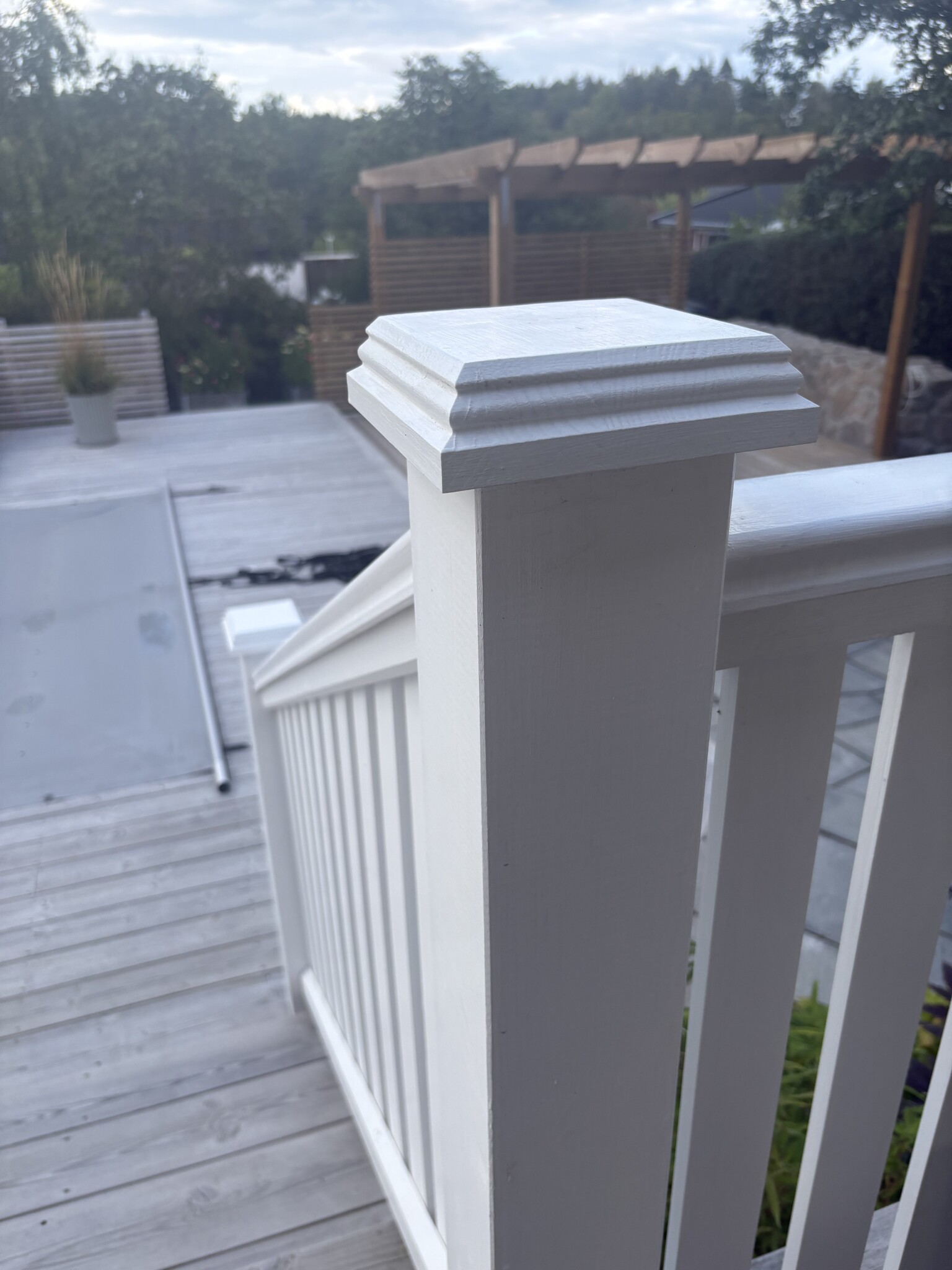

K kniv skrev:
Inte krångligt alls med tub och PL400. Kommer sitta fast mycket bra med det
Behöver man pressa under härdning? 😁
K
Ja du vill fixera hattarna på något smart sätt i alla fall. Har du kvar avkapet och kan göra en liten inverterad pyramid med någon liten planka att ställa en lagom stor sten eller mjölkpaket på så blir det nog bra
Bobbobula
Får rota lite i skräphörnan 😁
Kör med PL800 borde du klara dig helt utan press. Testa en hatt först så märker du. Bifogar ett datablad. Väljer du däremot ett PU-lim bör du nog ha bra press under några timmar.
Om det är 70 stycken så skulle jag bygga ett par borrjiggar (en för stolpen, en för hatten. och borra för runda träplugg. PÅ med limmet och sen knackar du ned hatten så blir det ju lite spänn genom pluggarna.
  • Älska
Bobbobula och 1 till
Och med kanske fyra pluggar per hatt kommer du att få en nästintill helt perfekt placering av varje hatt utan nästan något besvär! Risken för otur/slarv borde vara nästan noll om du bara är noggrann när du borrar.
En påse av valfritt material med typ sand i...
Bobbobula

S Silkesnusa skrev:
Vinterlim typ:
CASCO Winter
Hade jag använt
Är ett "vanligt" inomhuslim (D2) men det går att använda i minusgrader men torrt klimat. Det tål ingen fukt som ett D3 eller D4 lim gör.
Med sådana här är det inget problem. Sen träborr med spets.
https://www.bauhaus.se/traplugg-stift-6mm-4-craftomat
Bobbobula
Problemet, som jag ser det, är att med dessa måste varje hatt placeras helt rätt, för att markeringen, och därmed borrning/placering, ska bli rätt.
Med två lämpliga jiggar slipper man i princip allt manuellt precisionsarbete.
