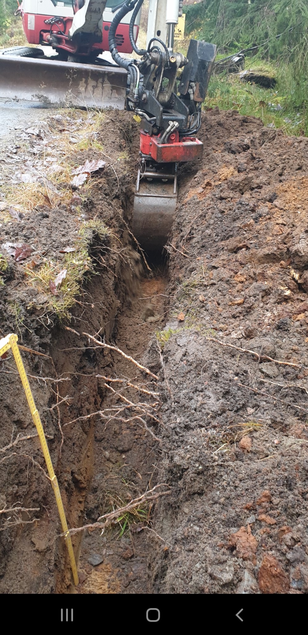

Gullig bild från sandlådan, men ingen rototilt på det grävaggregatet med tillhörande stol...Jarlingar skrev:
Lätt att säga att det inte funkar när man inte testat ordentliga grejor.
Så här kan det se ut när man har betalt för att gräva och klarar en jättetung
Sitter du å super eller är du på riktigt dummare än grus???
TS gå för en 3.5T grävare eller större, då kan du utan bekymmer köra rotortilt om du vill.
På mindre maskiner än så skulle jag inte rekommendera det.
På en liten maskin så vill man ha största möjliga skopa, då är inte 75kg extra något att eftersträva.
För att inte tala om den sämre brytkraften som man gärna vill ha med en större skopa..
