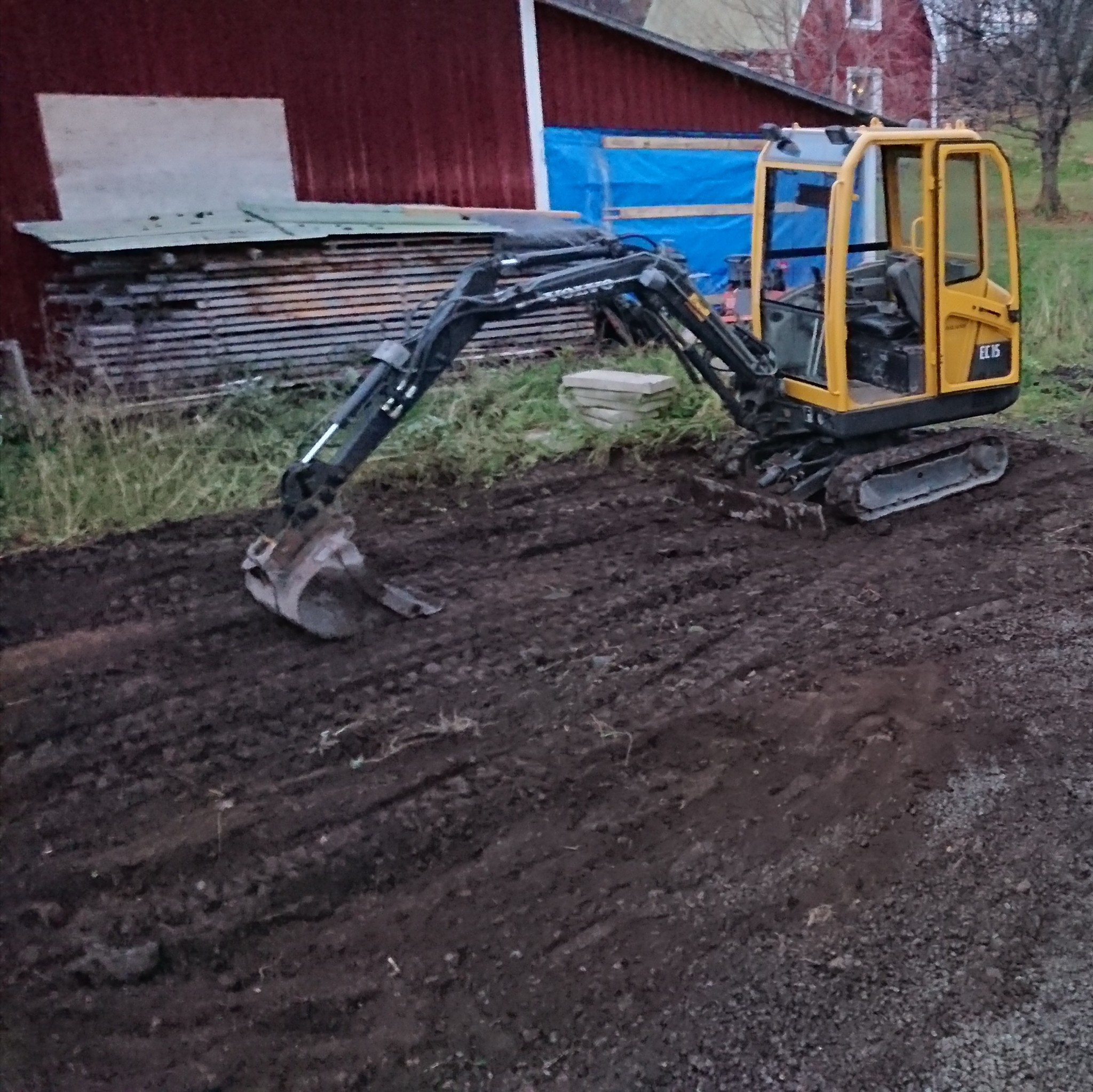

Traktorgrävare eller traktor med grävaggregat?
Har en Hymas 70 års modell o en tippkärra till jordbrukstraktorn o det har funkat bra till dränering av åkrar, stallbyggnaden, gödselplatta, fårhus, liten maskinhall o grundläggning ridbana. Visst händer det saker men maskinerna är byggda av folk med räknestickor innan ekonomerna tog över så de är byggda för att hålla
Har själv en trakor med grävaggregat men det är inte mycket att komma med. Fast jag egentligen bara har småsaker att gräva så räckte inte nerverna till
så då "råkade" det bli en gammal åkerman h12 till.
Så nu har jag grävmaskinen hemma eller på åkrarna eller skogen och traktorn med grävaggregatet vid sommarstugan.

Dags att komma in i matchen, går utmärkt med snurra på maskiner >1,6t om pumpen levererar. Dock är det tämligen ointressant för ts, alltid effektivare med så stor maskin som möjligt samt onödiga pengar och felkällor med rotor på en gårdsmaskin.Jarlingar skrev:
I övrigt håller jag med om att en grävmaskin är betydligt vettigare än en grävlastare samt att en tippvagn till traktorn är guld värd.
Till ts kan jag rekommendera att börja med att hyra maskin för att få lite känsla för vad du behöver. Har du viss maskinvana kan jag ev förmedla lokala kontakter för långtidshyra.
Skulle jag själv välja så två maskiner traktor och grävare.
Att service blir dyrare på två maskiner tror jag inte blir så mycket dyrare, totala antal timmar på maskin/maskinerna blir kanske till och med mindre när de är bättre anpassade för sina uppgifter

Det är inte hydrauliken som är begränsningen, både tryck å flöde räcker till.F faf skrev:
Det är den extra vikten som begränsar maskinens arbetsområde.
Och det som är absolut sämst är att du förlänger skopleden så den får sämre brytförmåga.
Därför
Lite beror nog på hur marken ser ut med. Ligger det stenar på några ton lite överallt där man vill gräva så är det mycket bök med en mindre maskin. Runtsvängande grävmaskin är i en klass för sig. Vågar inte uttala mig om hjulgrävare då band var ett måste för mig.

Vad ska du göra med åkermarken? Ska den brukas eller vara bete, utarrenderas eller något annat?
Ska du inte bruka den så skulle jag väl säga att det känns överflödigt att ha en vanlig traktor om du skaffar en ordentlig traktorgrävare då traktorgrävare kan fås med drag och tipphydralik. Därtill har du en rejäl lastare som beroende på modell klara av att lyfta det mesta.

Kör minigrävare på 1,9t med snurra nån gång per vecka när de större maskinerna inte kommer till, aldrig upplevt några problem med den lilla extra vikten framtill och brytkraften är långt över förväntan. Här däremot kört större maskiner med betydligt sämre respons för flera funktioner simultant och allmänt sämre ork vilket jag härleder till pumpens kapacitet.Jarlingar skrev:
