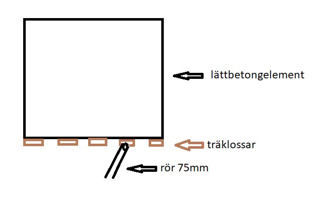

Skulle bila ut för att dra ett badkarsavlopp (75mm) mellan tvättstuga och blivande badrum, och hittar då träklossar ingjutet under golvnivå, under den stående Ciporex-väggen, som verkar ha använts som något slags stöd. Ciporex-block är ju ömtåliga, men är detta en vanlig konstruktion? Hur bör man hantera den, och man ska dra in ett avlopprör under väggen?

Riskerar man att förstöra bärighet eller något i en ciporex-vägg om man tar bort 75mm av en dom här klossarna för att leda avloppsröret under mellanväggen?
Känns som en märklig lösning att pallra upp betongelementet på träklossar? Bör man göra något vid det? Det borde suga åt sig en del fukt. Dessa klossar var lite balsa-aktiga / uttorkade, men har säkert blöts igenom någon gång i historien och nu torkat upp.

I många av husen jag förvaltar, är innerväggarna byggda av lättbetongelement, som är uppskjutna i ett spår i taket och sedan kilade med klossar under. Hur vanligt det är i övrigt vet jag inte, men det är inget vi har några problem med, förutom att tätningen mellan rummen är kass, så vi har problem med överhörning mellan rum.
men det är inte något i bärigheten i själva betong-stycket som är beroende av just klossarna och dess placering? vill ju inte få något tryck mot röret heller. fast ska ju gjuta in det så borde ju inte vara några problem?
  • Skiss av betongelement med markerade träklossar och ett rör, undrar om bärigheten påverkas av klossarnas placering.

Kan inte se att det ska påverka. Du kan ju klossa vid sidan av röret för säkerhets skull?

kanske kan vara att man vill vara försiktig när man "hanterar" lättbetongelementen, så dom inte ska spricka - och därför ställer dom på plats på träklossar (ungefär som man gör med glasrutor för dom inte ska gå sönder). Sen - eftersom det var på det goda 60-talet - när allt var helt ok - så sölade man bara ihop allting med betong utanpå för att fixera paketet.
