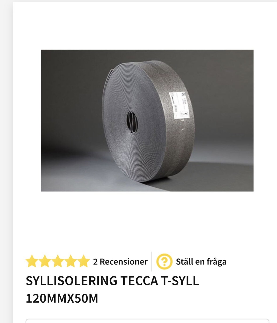

Hej, använder man/eller vad använder man under innerväggar som ligger emot betongplattan?
Jag antar att man måste skydda även dessa mot funkt ifrån plattan, och underar om man även där använder sig av syllisolering eller använder man något annat på innerväggar om ej är bärande?

Ja det ska man ha men det finns billigare och enklare för innerväggar typ denna brukar finnas i 70, 95 och 120mm breda..
Som enklaste så kan man lägga åldersbeständig plast..
  • Rulle med syllisolering Tecca T-syll, 120 mm bred och 50 meter lång, avsedd för innerväggsisolering, alternativ till åldersbeständig plast.
Jag tänker ju att den då även skall agera som ljudisolering, då jag läst att dessa isoeleringar tätar ljud, så hur är denna gentemot Isover Vario t.ex? Jag tänker att då detta är ett moment man gör typ 1 gång, så finns det ingen anledning att spara några kronor, om den gör att helheten blir så mycket bättre med ljudisolerande mellan rum osv
Ljudet lär du inte märka av bara regeln ligger tätt mot betongen..

J Jansson69 skrev:
Vad menar du?
Har man så mycket fukt i plattan så att man inte kan fästa innerväggs syllen direkt mot betongen så har nog inte grundläggningen blivit riktigt bra.
J
Men alla nybyggda betongplattor innehåller mycket fukt och all organisk material ska skyddas vid kontakt med betong..

J Jansson69 skrev:
Men även om du torkar ur den så ska det vara skydd emellan trä och betong..
Känns som en liten kostnad i längden, för ett säkrare bygge
Jansson69
Alla gör självklar hur man vill, är bara lite fundersam med om det verkligen behövs om man har riktigt bra grundläggning med kapillärbrytande material, dränering, isolering och framför allt om man har radonmata.
