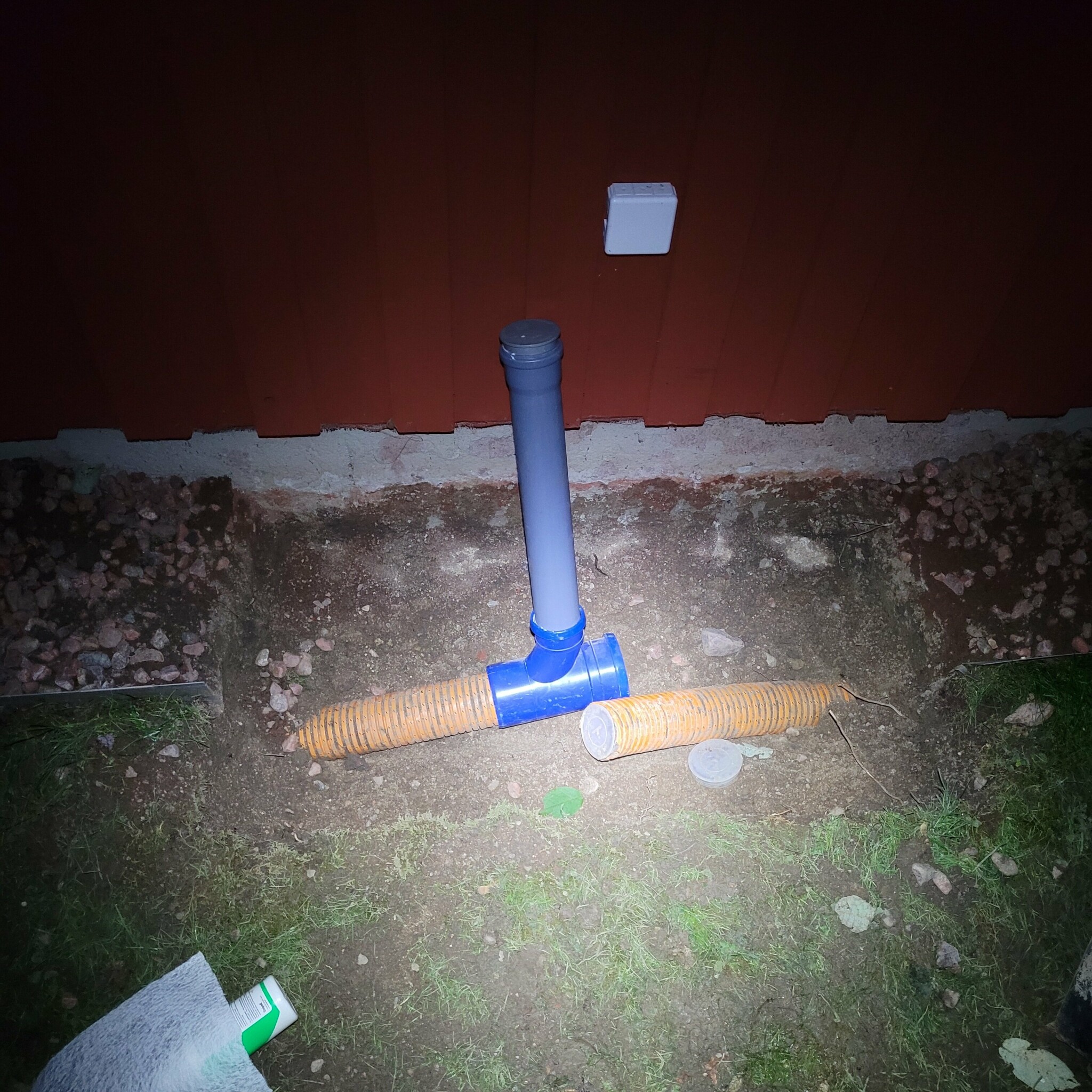

Okej. Vad tror du om att gjuta in rör som är sammankopplat med dränering (bild) för avrinning?
  • Nattbild: markarbete, blå plastledning, orange flexibel slang, vägg, gräsmatta, byggnadsutrustning.

Tänk på att det inte kommer vatten under utedelen från ett enda hål så det kan behövas ett tråg först och sen slang , typ pancake med värme i tråg och slang.
Gäller då att dräneringslangen sen ligger på frostfritt djup så vattnet rinner bort.
Med den varianten kan det möjligen även behövas markisolering för att skydda dränslangen om den ligger grundare än resten
Har ingen vettigare plats att få vattnet att gå ut, stenkista tror jag blir lika bra eller dåligt. Tråg för att leda kommer jag ha, och värmeslinga
Ser ut att vara en gräsmatta och inget gångstråk så varför trassla med tråg och värmekablar!
ställ ett par takpannor eller skivmaterial från marken och snett upp på sockel/fasad så det rinner framåt och inte bygger på is mot grund/fasad.

Det låter dumt, eftersom det rinner även vid minusgrader och därmed kommer att frysa igen.
