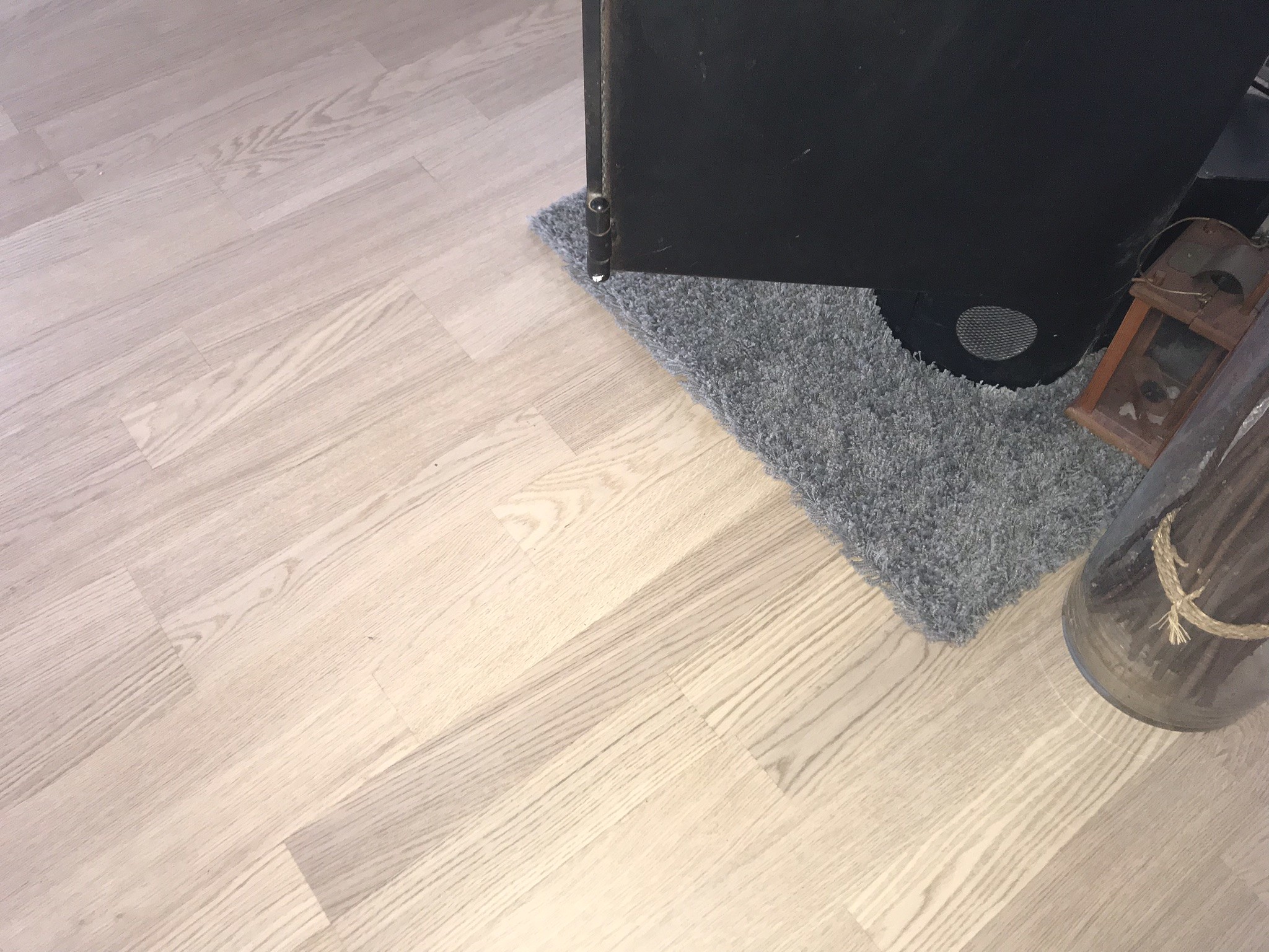

Ursäkta sent svar. Golvet blev fantastiskt, jag är mycket nöjd :-) Golvet känns varmt och skönt, men ev. effektförlust är svårt att veta eftersom jag satt in ny värmepump och fått lägre kostnader..
Golvhandlaren sa att jag inte kunde lägga så stor yta utan skarvar. Men jag chansade och har inte märkt minsta problem (ännu).
Jag gjorde en liten fuling vid spisen. Lämnade en cm runt plåten och har sedan skurit till en utbytbar matta runt spisen. Jag kan ersätta mattan med en plåt eller liknande i framtiden tänker jag.
Ett trägolv med en skräddarsydd utbytbar matta runt en spisens kant.
