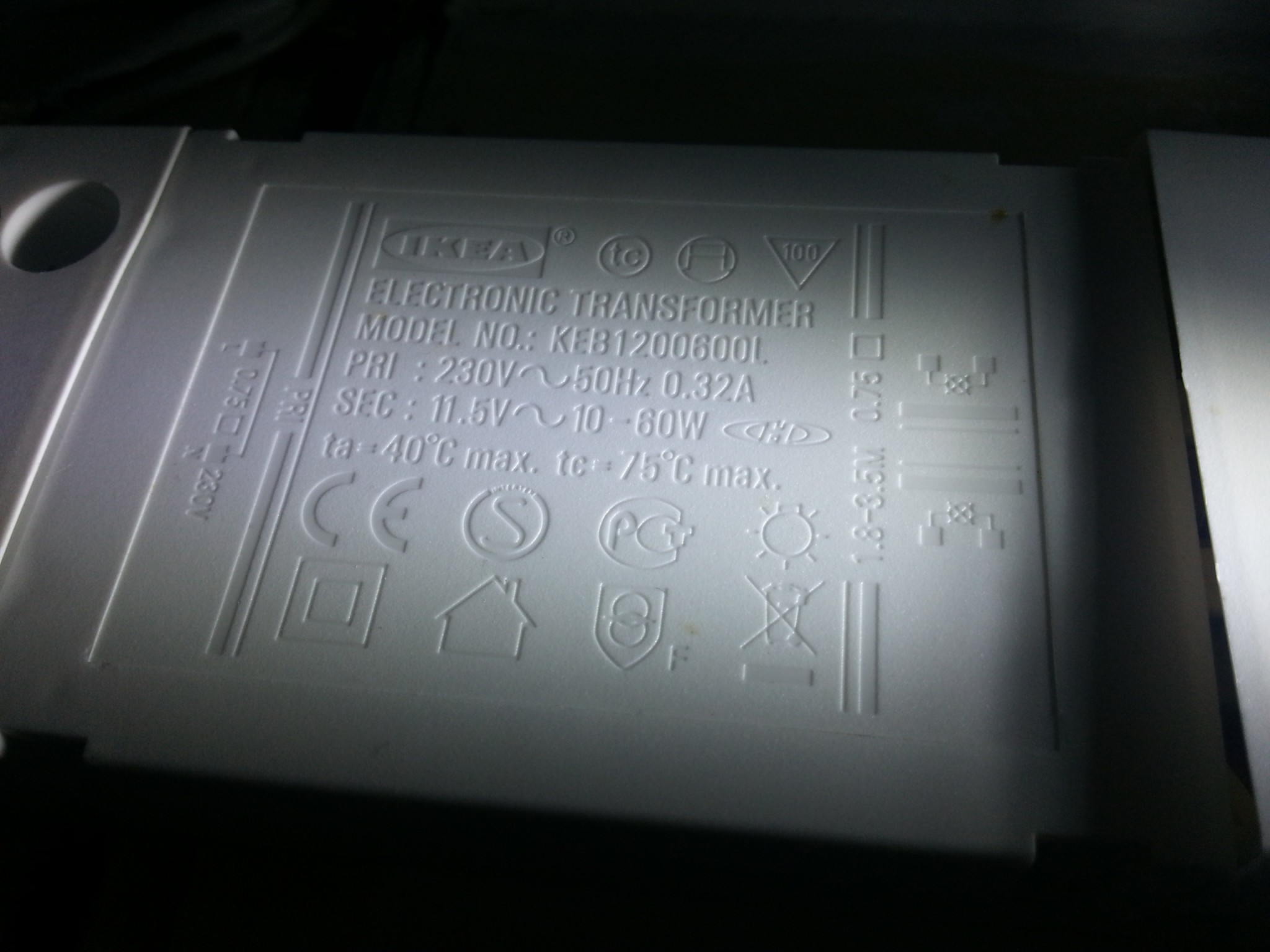

I köket sitter 2 transformatorer från IKEA som driver 3 halogenspotar vardera (bänkbelysning). Lamporna är på 10W styck. Transformatorn är märkt 10-60W.
Vad händer om jag byter lamporna till 1,5 W LED? Kommer de inte att lysa då, eftersom effekten bara blir 4,5W?
Det finns risk för det, svårt att veta i förväg.
Ofta fungerar inte LED med en "vanlig" trafo utan måste ha en som lämnar likström samt att man måste nå upp till "trafons" minieffekt, sedan ska drivdonet även vara anpassat till dom LED man använder. Så det beror på vilka LED lampor du har. Men troligen fungerar det inte så bra.

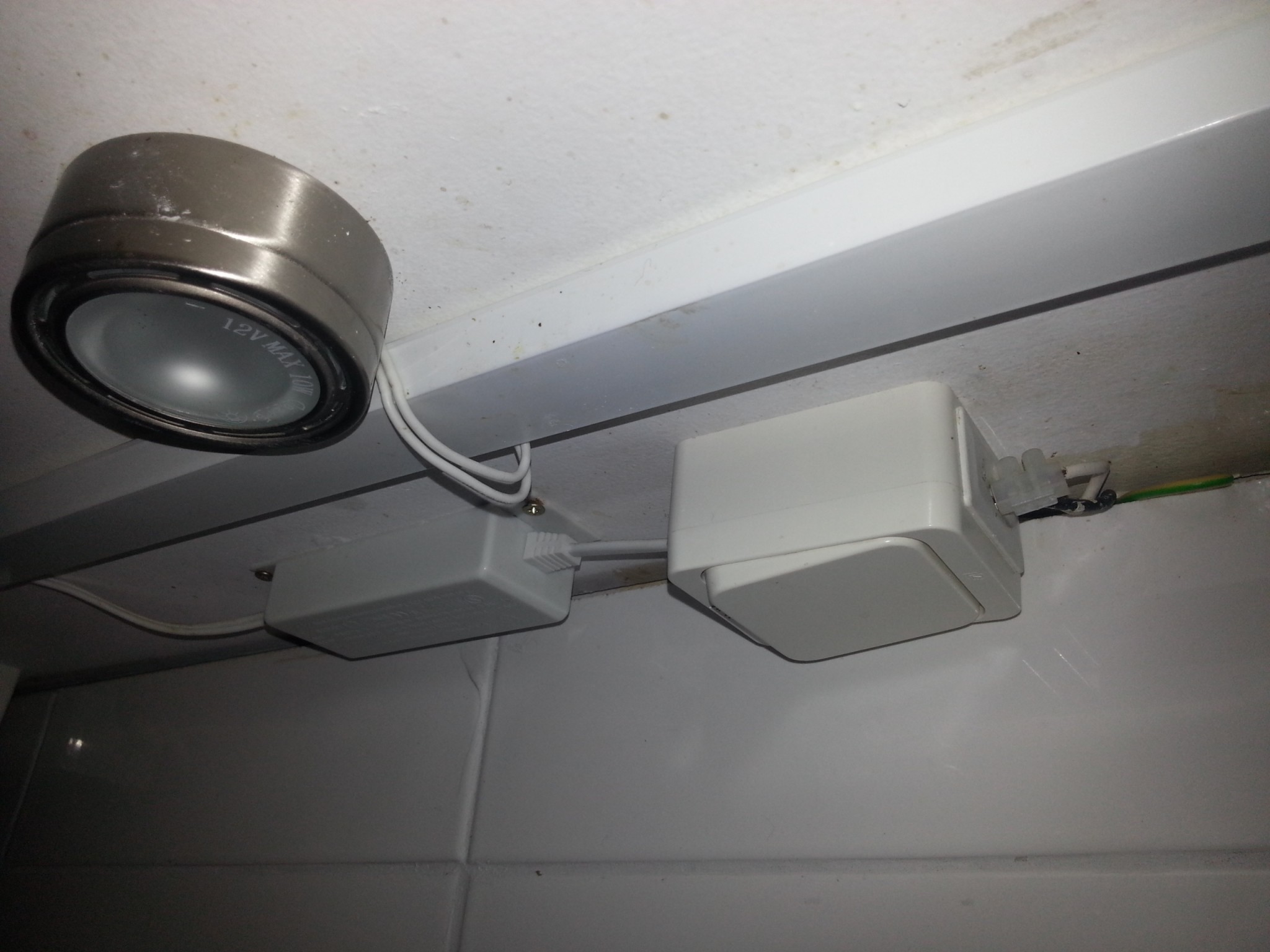

När jag nu ändå var under köksskåpet och tittade så fick jag se hur tjusig installationen är också. Detta sitter alltså över en diskbänk. Hur orolig bör jag vara?
Sätt åtminstone en dosa över där matningen kommer ner, mot brytaren. Det är ett typiskt hempularjobb som inte skulle ha gjorts. Varför drar man ledningarna till spotten ÖVER kabellisten i stället för att smyga in dom i listen bakom spotten ?
Byt till en skena med innbyggda lamoor. Finns runt 500:- och uppåt. Tillkommer självklart en elektriker...
Spottar i kök måste verkligen ligga i toppen när det gäller fula/osäkra/hempuliga installationer! :)
