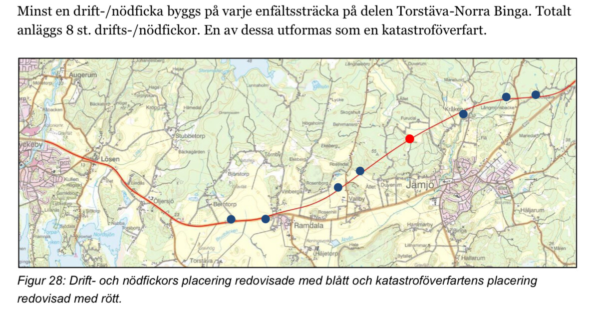

De kallas ”Nöduppställningsplats” i VGU och kraven för vart dessa ska vara och dess utformning står i det här dokumentet
https://puben.trafikverket.se/dpub/visa-dokument/6f24d1e8-81bf-4e7a-948a-200e71c92f66
Karta över Torstäva-Norra Binga med markerade drift-/nödfickor i blått och katastroföverfart i rött längs en vägsträcka.
I planbeskrivningen benämns de som drift-/nödficka.
https://bransch.trafikverket.se/con...f6fa0a55edf8ec261d6/Planbeskrivning.pdf#page6
De är till för att kunna stanna till på om det blir fel på ditt fordon utan att stoppa upp trafiken.

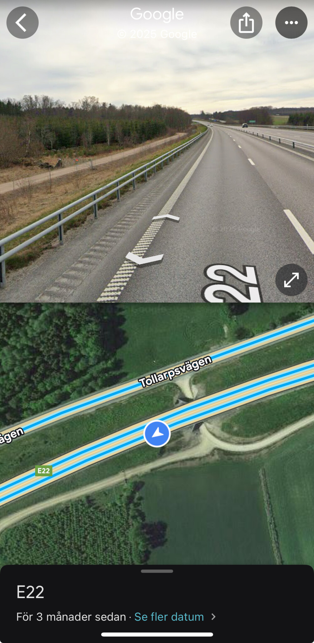

Jag antar att även den här delen av E22 är smal motorväg utan vägren och då anser jag att det är befogat med nödfickor som ligger ganska tätt. Det finns ingenstans att ta vägen om man måste stanna av någon anledning.
Skulle man byggt traditionell motorväg med vägren på båda sidor hade det blivit mycket dyrare.
Festlund och 1 till
Det finns inget som heter "motorväg utan vägren". Om det inte finns en minst 2 meter bred vägren så kan det omöjligen vara en motorväg.
Henningelvis
Du har rätt. Jag tänkte fel. Det är mittremsa som saknas. Körbanorna i olika färdriktning skiljs bara av ett räcke.
Jag är dock lite tveksam till om vägrenen verkligen är 2 meter i bilden nedan men det är den nog om du säger det. Oavsett räcker inte två meter för att komma utanför körbanan helt. Därför anser jag ändå att nödfickorna behövs.
Väg E22 med räcke mellan körbanorna och omgivande skog, samt satellitvy över en korsning vid Tollarpsvägen.

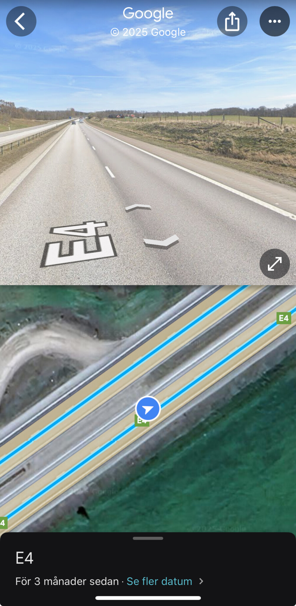

Jämför man med E4 i bilden nedan kan man gå långt ut med bilen och då är behovet av nödfickor mindre.
Vy av E4-motorvägen med vägren och landskap samt satellitkarta över vägen.
