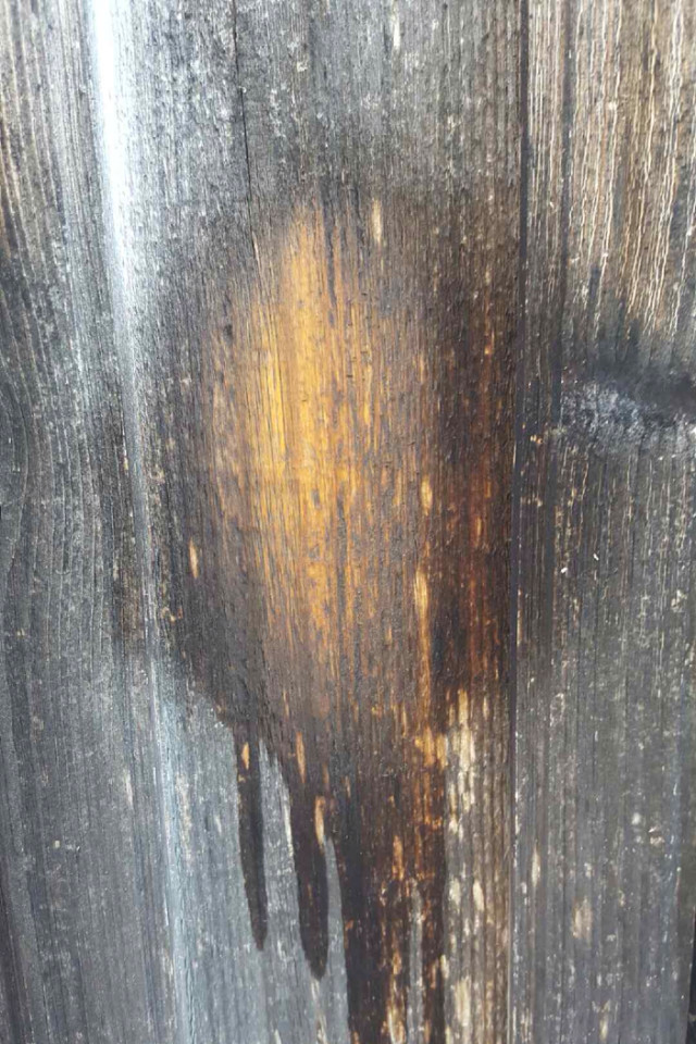

Hoppas på några bra råd. Jag funderar på att köpa en sommarstuga vars träfasad (gran eller tall tror jag det är) inte behandlats sen stugan byggdes 2010, alltså på 5 år. Köper jag stugan (som i övrigt ser mycket fin ut, men vem vet vad som kan gömma sig under ytan..) så kommer jag troligtvis inte hinna göra något åt fasaden förens nästa vår. Är det försent då, är det kanske redan försent? Enligt den nuvarande ägaren (som också är den enda ägaren än så länge) så är träet inte impregnerat med något och heller inte oljat. Kort och gott, inget har gjorts sen stugan byggdes och fasaden kom på plats. Tittar man närmare så ser man kan se fullt med svarta prickar (vilket jag antar är mögel, eller?) överallt. En sida av huset är mer gult medan andra sidor är nästan helt grå (med en massa svarta prickar överallt på alla sidor av stugan, se bifogad närbild). Stugans läge är i skogen, på öppen tomt (alltså inga träd rätt upp på som skuggar eller så) i sydöstra Sverige, ca 1 från havet (om sådant spelar roll vet jag inte men anar att det gör det..). Inte vidare långa eller kalla vintrar med andra ord, men däremot fuktiga och regniga vårar och höstar.
Om det går att göra något, vad i så fall? Har en idé om att jag skulle vilja måla huset med slamfärg i mörkgrått. Är det en bra idé? Förstår att man såklart måste tvätta och borsta eller slipa (?) bort det yttersta lagret av trä först men är orolig att eftersom inget gjorts på så lång tid så kanske det inte är möjligt? Vill inte lägga ner en massa arbete (och pengar, det är ingen billig stuga heller) för att sen tvingas byta hela rasket efter något år. Enligt mäklaren (som själv säger att hon inte sett ngt liknande) så har besiktningsmannen på mäklarfirman (som inte själv har tittat på huset) sagt att det bara är att "tvätta och måla som vanligt"...

Kan du lätt köra in skruvmejsel i virket, väntar byte av dessa delar. Annars tvätta, torka och impregnera med bra träolja. Kan sprutas med ryggspruta. Då går det undan. På ett par timmar kan man gå några varv. Jag sprutade 80 liter Nordsjö på 3 timmar för 6 år sen.
Börja med skruvmejseltest.
Man får provtvätta en yta och se om det blir rent med rimlig arbetsinsats. Jag skulle använda både tvättmedel och algmedel (kolla Jape's sortiment) - det måste bli rent när du målar annars kommer det svarta tillbaka rätt snabbt....

Skulle inte sprutmåla fasaden utan att efterstyrka med pensel. Dels för strukturen och dels för att arbeta in färgen i träet.Atom skrev:

Oljan behöver inte jobbas in, trät ska "dränkas" i olja o sen suga i sig så mkt det går.
Det är vidrigt jobbigt att olja panelen när den är uppsatt. Iom att oljan är lättflytande som vatten så stänker det åt alla håll.

Undrar beträffande träolja. I min färgaffär betonade man vikten av att använda grundolja och inte träolja före täckmålning. Grundoljan tränger in i trä utan att bilda ett ytskikt vilket tyvärr träoljan gör. Det ytskiktet hindrar täckfärgen från att tränga in och få bästa fäste.Atom skrev:

Tack så mycket för alla snabba och vettiga svar!
Jag har varit och tagit mig en närmare titt på fasaden och kommit fram till att:
1) Med hjälp av tvättsvamp, diskborste, diskmedelslösning och lite gnuggande så går det att få bort det mesta av lorten (åtminstone på de ställen där jag testade),
2) Testade även hur hårt träet kändes med en skruvmejsel och det kändes hårt.
Känns betydligt bättre i magen nu än tidigare. Se bifogade bilder. Nu blir det till att se om det går att vinna budgivningen också
Håll tummarna! Om stugan blir min så har jag säkert fler frågor när jag väl ska sätta igång med rengöringen, oljningen, målningen och annat. Så glad att jag hittat det här stället, tack alla!

Under förutsättning att underhållet av fasaden inte är eftersatt använder jag gärna Yes före målning. I annat fall bör man använda starkare medel som algtvätt. Min bedömning är att starkare medel behövs för denna fasad.

Böt panelen på ena gaveln nu i sommar, kapade iordning samtliga brädor och såga droppnäsa på dom, oljade in med pensel över hela brädan sen ställde jag ner alltihop i hinkar med ett par CM grundolja i så att det täckte allt ändträ, lät det stå så ett par timmar. Antar att den oljningen borde vara fullt tillräckligAtom skrev:
Tack för rådet. Skulle man kunna skrubba huset med diskmedelslösning först och sen en gång till med algtvätt? Vill helst undvika att använda mer kemikalier än nödvändigt men förstår att alg- eller mögeltvätt (är det samma sak?) är nödvändigt men tänker att om jag först skrubbar med vatten och diskmedel så kanske det går åt mindre mängd av alg/mögeltvätt sen? Eller spelar det ingen roll?Henri skrev:
