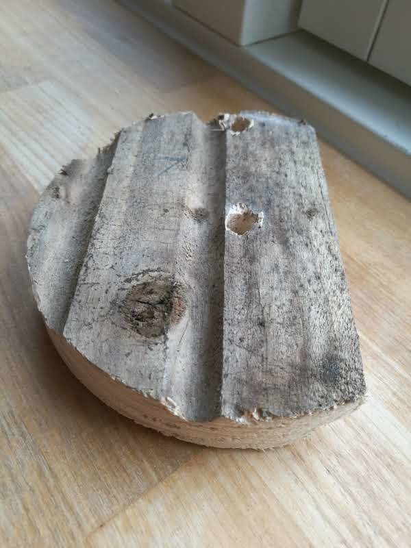

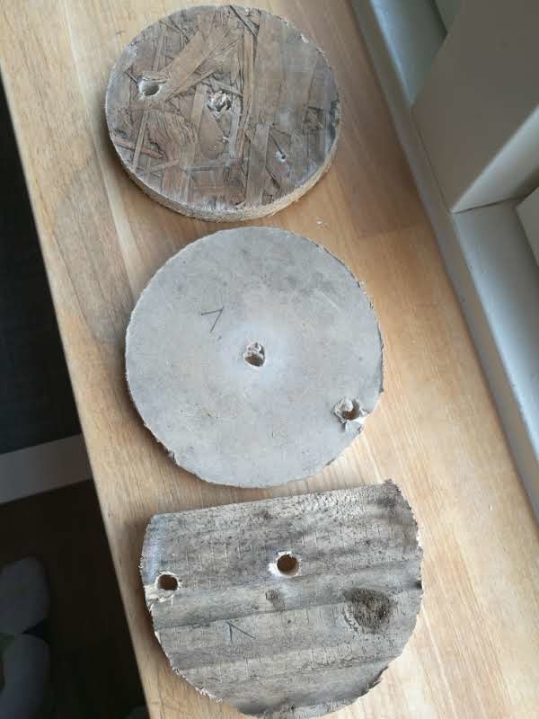

Vi har en cirka 10 år gammal tillbyggnad på vårt 20-tals hus, regelverk och träfasad. Då det är energifönster utan spalt tog vi just upp hål för ventiler, och fick ut borrkärnor som inte ser okej ut.
Träfasaden är konstruerad utifrån som liggande panel, luftspalt, vindskyddsgips, isolering, ångspärr, osb, gips. Jag tycker det kändes fuktigt i luftspalten, och ser det inte ut som mögel på baksidan av panelen och utsidan av vindskyddsgipsen? Möjligen att osb ser lite missfärgad ut också?
Är detta något som kan bli av dålig ventilation av luftspalten, och hur åtgärdas detta? Sett från vinden ser det ut som gipset går upp i nock, och det finns ingen ventil uppe i nock från utsidan.
  • Borrkärnor i trä och gips med tecken på fukt och mögel från husets tillbyggnad.
  • Borrkärna av trä med mögel och fukttecken från husets tillbyggnad.

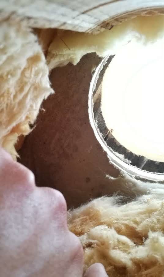

Nu tog jag en bild inifrån. Detta är från hålet till ventilen på övervåningen mot gaveln, bredvid ett fönster. Jag tycker vindskyddsgipset ser lite fuktskadat ut på insidan, men det känns inte fuktigt varken där eller i den dubbla isoleringen.

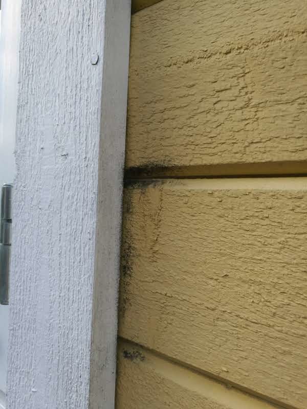

Även en bild från utsidan på fodret till samma fönster, kan det där vara mögel och ett tecken på att fönster är dåligt tätade och trycker ut luft i ytterväggen?

  • Svartmögel vid kanten av ett gult fönsterfoder utomhus, möjlig tecken på dålig tätning.
Hur tjock isolering är det i väggen? Finns det diffspärr ?

195mm isolering, ångspärren sitter efter osb och gips.
L
Kan vara lite fukt som kommit för att det inte ventilerat som det ska , ta bort fodret och hur det är bakom
