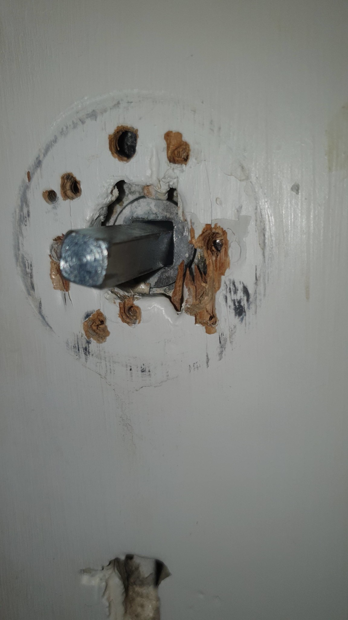

Vi bor i en sekelskifteslägenhet där dörrarna är så pass gamla att träfibrerna börjat ge upp. Bland annat har vi ett handtag som lossnat på grund av att skruvarna har lossnat och "dragit sönder" trät. I bifogad bild ser ni även att förra ägaren har försökt göra nya hål och roterat metallskivan till handtaget så att skruvarna hamnat på ett "nytt" ställe. Antagligen har det hållt tillfälligt innan den lossnade igen och nya hål gjordes. Uppenbarligen fungerar ju inte den lösningen så jag undrar om ni har tips på hur man kan få till en hållbar lösning. Finns det ex. Något man kan kleta på de trasiga delarna som man kan skruva i? Det ska tilläggas att cylindern inte har hål som möjliggör en genomgående dörrskruv.
  • Skadad dörr med löst handtag och synliga hål där tidigare skruvar har slitit upp träfibrer.

Jag har haft liknande problem med våra äldre dörrar. För mig fungerade det bra att borra upp hålet och limma dit en träplugg som sedan kapas av i rätt längd.
Du kan använda trycke/handtag med genomgående skruvar du behöver även en fyrkantshylsa för 9mm till 8mm så trycket sitter rakt och inte glappar.
Kontrollera om låshuset har hål för genomgående skruvar.
