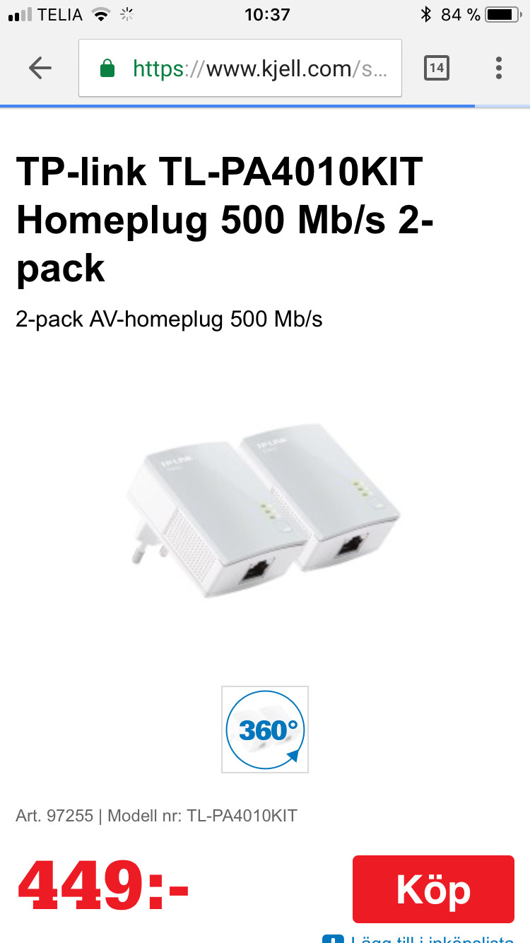

Det tror jag inte men en enkel nätverksbygga lär fungera utmärkt. Den gör om från wi-fi till lan. Ligger på ca 500 kr. Alternativt två enheter som sätt i vägguttaget och skickar data mellansig i elledningarna.
En lite bonuseffekt är att man får ett meddelande i telefonen när Pumpen går offline/online. Detta sker i princip bara vid strömavbrott. Så man får på så sätt koll på detta. Det kan självklart hända att det bara är bredbandet som gått ner, men det är inte ofta.
Tackar för det, då är jag inte liten bit närmare målet iaf

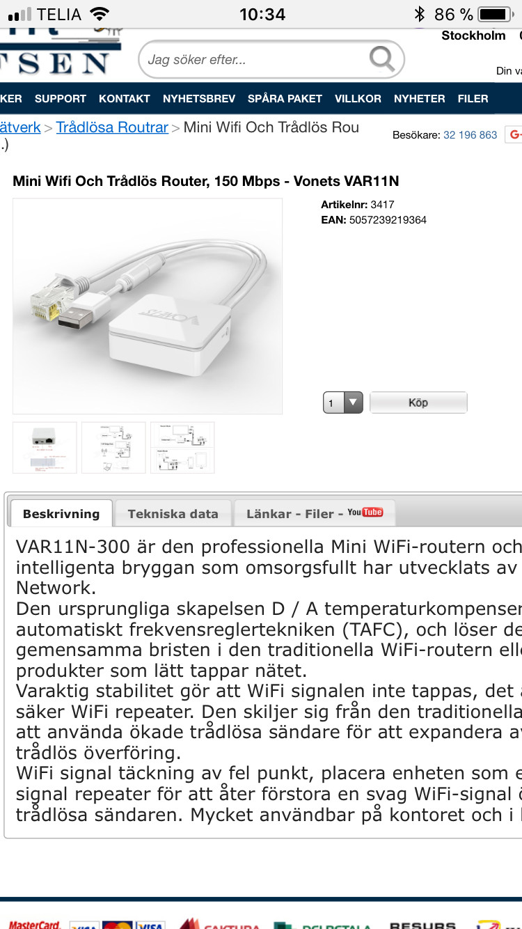

Du får ursäkta min enorma okunskap när det gäller nätverk. Men är det något liknande de här du menar?
Den här:
Antar jag funkar så att man kopplar in den ena vid ett eluttag vid routern och sen en nätverkskabel till den. Den andra i ett uttag i närheten av VP och sen en nätverkskabel från den till porten på VP?
//Jens
Den här:
//Jens
Nja, Homeplug måste väl formellt sett paras ihop (men köper man en 2-pack är de kanske parade från fabrik?). Det är ju inte mycket svårare att använda WPS på en router.PAF skrev:
Homeplug är ju också väldigt känsliga för störningar. De som får det att fungera är lyriska över hur enkelt och smidigt det är, men de som inte får det att fungerar tittar aldrig mer åt det hållet.
Denna köpte jag.
Bara att trycka på para ihop på rautern och extendern så är det klart att koppla in till niben
https://m.clasohlson.com/se/N-WiFi-repeater-Netgear-WN3000RP/38-6354
