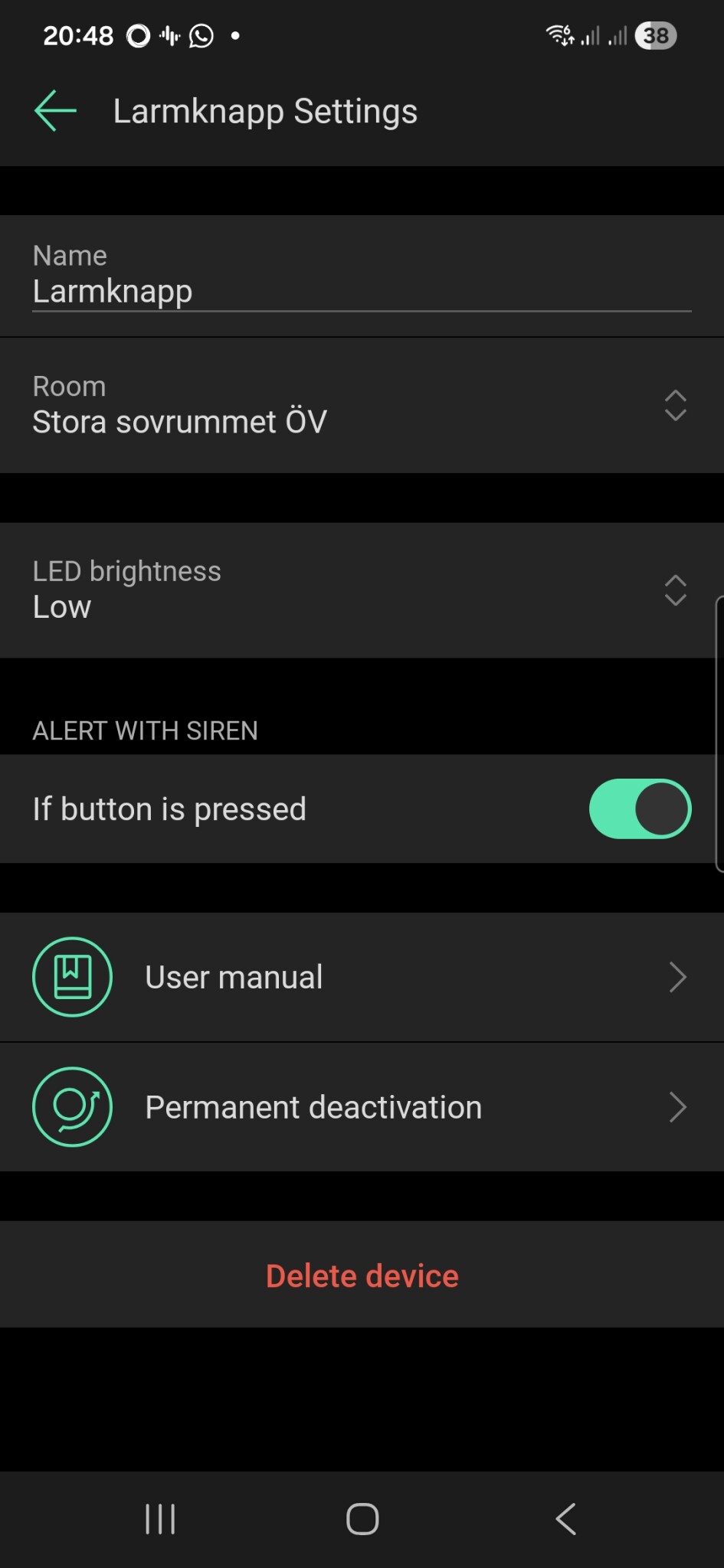

Det finns panikknapp som kan aktivera larmhändelse, förstår inte riktigt skillnad på den som finns och funktionen du önskar.
https://hemmalarmat.se/shop/ajax-pa...mknappar?route=product/product&language=sv-se
Tack båda. Vanderbildt ser ju väldigt kompetent ut, men kanske en del dyrare. Tack för tipsen, båda två. Jag får försöka summera ihop och jämföra två paket för mig själv, och det var det hamnar.
Knappen funkar nog så länge man kan styra så att andra användare blir informerade och det exempelvis det inte drar igång alla sirener. Tanken med funktionen är ju att tillkalla hjälp vid olycka eller sjukdom, inte nödvändigtvis som överfallslarm
