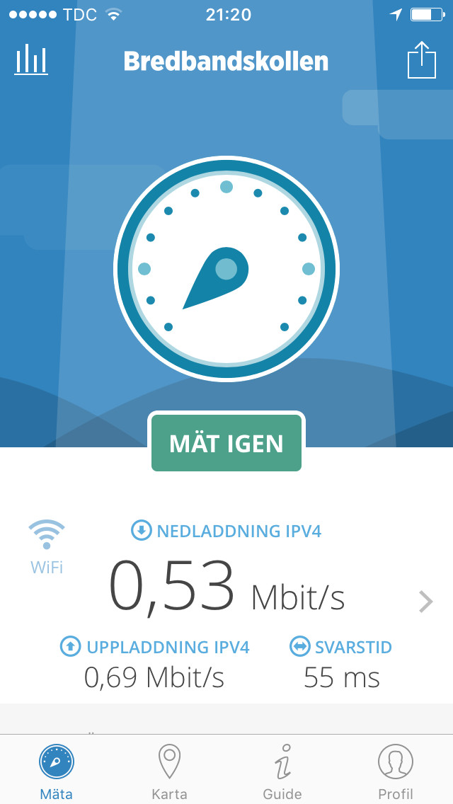

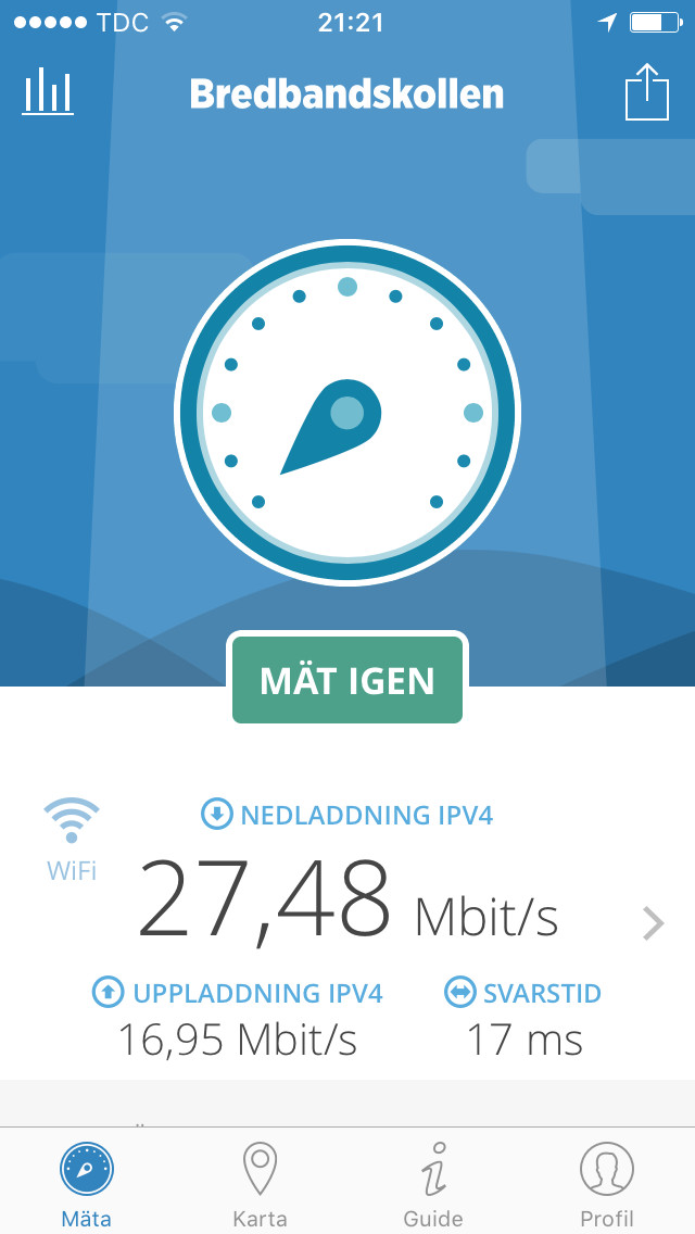

Kommer inte att funka särskilt bra. Jag testade att ställa mig alldeles utanför huset och körde en bredbandskoll:
Sedan knallade jag iväg en 45 meter till för att simulera 35m + vägg:
802.11ac nätverk, 100 mbit fiber. Accesspunkten några meter innanför ett fönster en vån upp.
Mitt förslag är riktantenn eller ny kabel.
