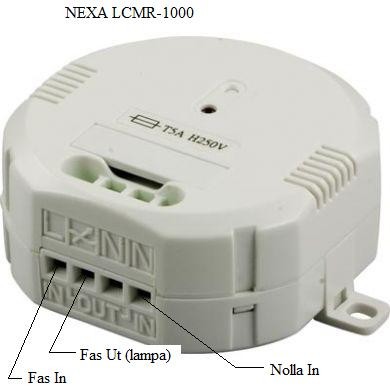

Det är lågenergilampor som ska drivas ute i trädgården. Men detta verkar krångligt värre. Är de nån som kan kopiera min bild ovan och markera vilken kabel jag ska trycka in var på NEXAn? Hade varit oerhört tacksamt!
Du måste kontrollera vilken som är fas och tändtråd till strömbrytaren. Fas kopplar du till fas in på nexan och tändtråden till fas ut. Sedan går det bra att sätta en dosa under din befintiliga brytare så kan du behålla den om Nexa:n strular. Mottagaren behöver även nolla så du får följa kabeln från strömbrytaren till närmaste dosa och se om du kan koppla in nolla där. Kabeln är en 5-ledare så den kan du behålla.
Nexa-mottagaren kopplas in enligt bilden nedan.

Ska inte prata för mycket el här men hur hittar jag nollan. Man ska mäta mellan två ledare men jag minns inte vilka just nu..
Det tror jag inte fungerar så bra av flera skäl. Dels verkar inte denna kabel mata belysningen, utan det är bara en "strömbrytargren" där det finns en fast fas och en tändtråd. Det framgår inte om det finns en nolla där. Det går säkert att koppla om, men då måste du följa upp denna kabel och hitta kopplingsdosan.
Det bästa vore att hitta en Nexamottagare som dels klarar din typ av lampor och dels inte kräver en nolla.
