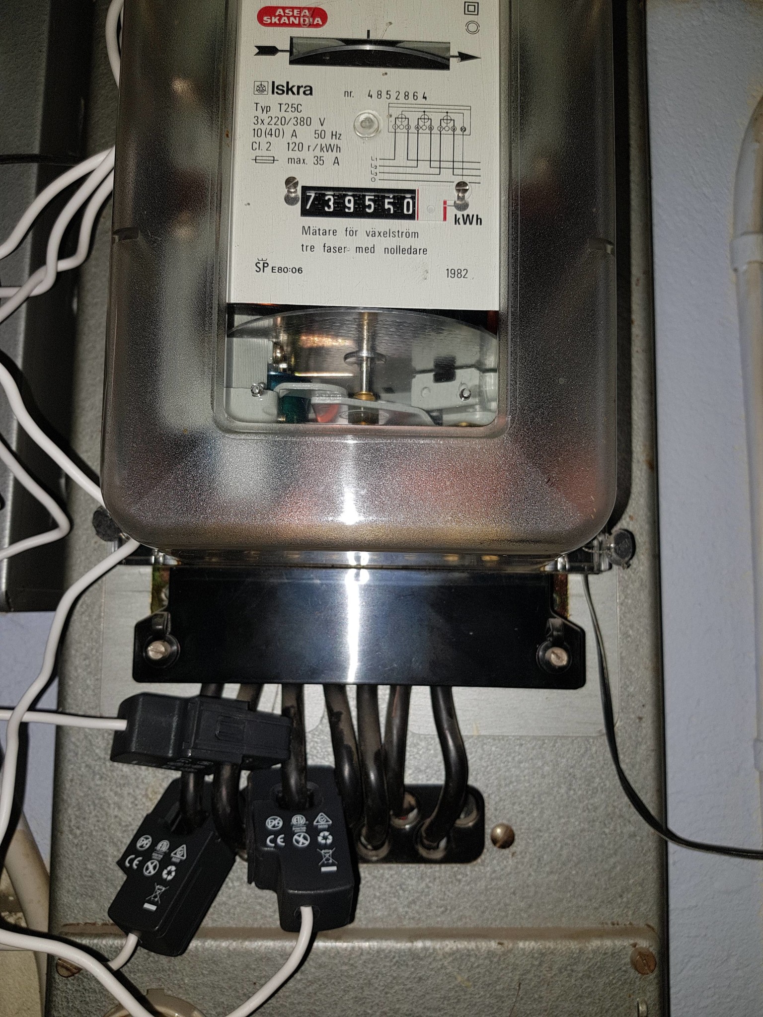

Jag har skaffat en trådlös elenergimätare som man klämmer fast på dom 3 inkommande faserna på elmätaren.
Nu är det ju några fler inkommande kablar så jag klämde på dom på dom första tre och det verkar fungera och visar en rimlig förbrukning.
Vad är dom andra kablarna och har jag satt klämmorna rätt?
En elmätare med klämmor för trådlös energimätning fästa på tre inkommande kablar.
Ser nu på bilden att dom andra nog är utgående kablar.

Nu gissar jag för jag har aldrig rivit isär antika elmätare: Jag tror det är tre inkommande fasledare och tre utgående fasledare. Det vill säga tre trådar som kommer in ifrån mätarsäkringen och tre trådar som går ut till huvudbrytaren.
Peter_Ker
Ja det ser så ut på schemat. Frågan är om det är varannan in och varannan ut.
Bästa svaret
Som du lagt in dem blir det fel det är varannan in/ut på mätaren (du mäter alltså 2 x L1 + L2 som det är nu). Så lägg trafo på 1-3-5 eller 2-4-6 från vänster räknat så blir det riktigt. Anslutning 7 är en nolla som referens för spänningsmätningen per fas.

Okej. Tack för hjälpen! Ska fixa det på en gång

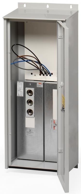

På schemat på mätaren är plintarna märkta, då går det göra antagande, sedan om man kollar på bilder på nya mätartavlor/mätarskåp så ser man hur dom fördragna kablarna är dragna, där ur kan man också göra antagande.
Bägge dessa antaganden sammanfaller att vara lika, så då kan man anta att bägge antagandena är rätt,
Här är bild på nytt mätarskåp,
Ett nytt mätarskåp med öppen dörr visar märkta plintar och fördragna kablar.
Antagandet är följande:
L1, L1, L2, L2, L3, L3 & N

Sju ledare säger du. Helt säker på att det bara var 6 när jag tittade på bilden förra gången! Såg det sjunde (åttonde) tomma hålet och tänkte att där skulle nollan ha suttit om mätaren använde den... :oops:
Edit: Så nu blir frågan vad det åttonde hålet är till för och vilken ledare det är som potentiell skulle kunna gå där?
Åttonde hålet är antagligen för om man låter nollan gå genom mätaren av någon anledning.

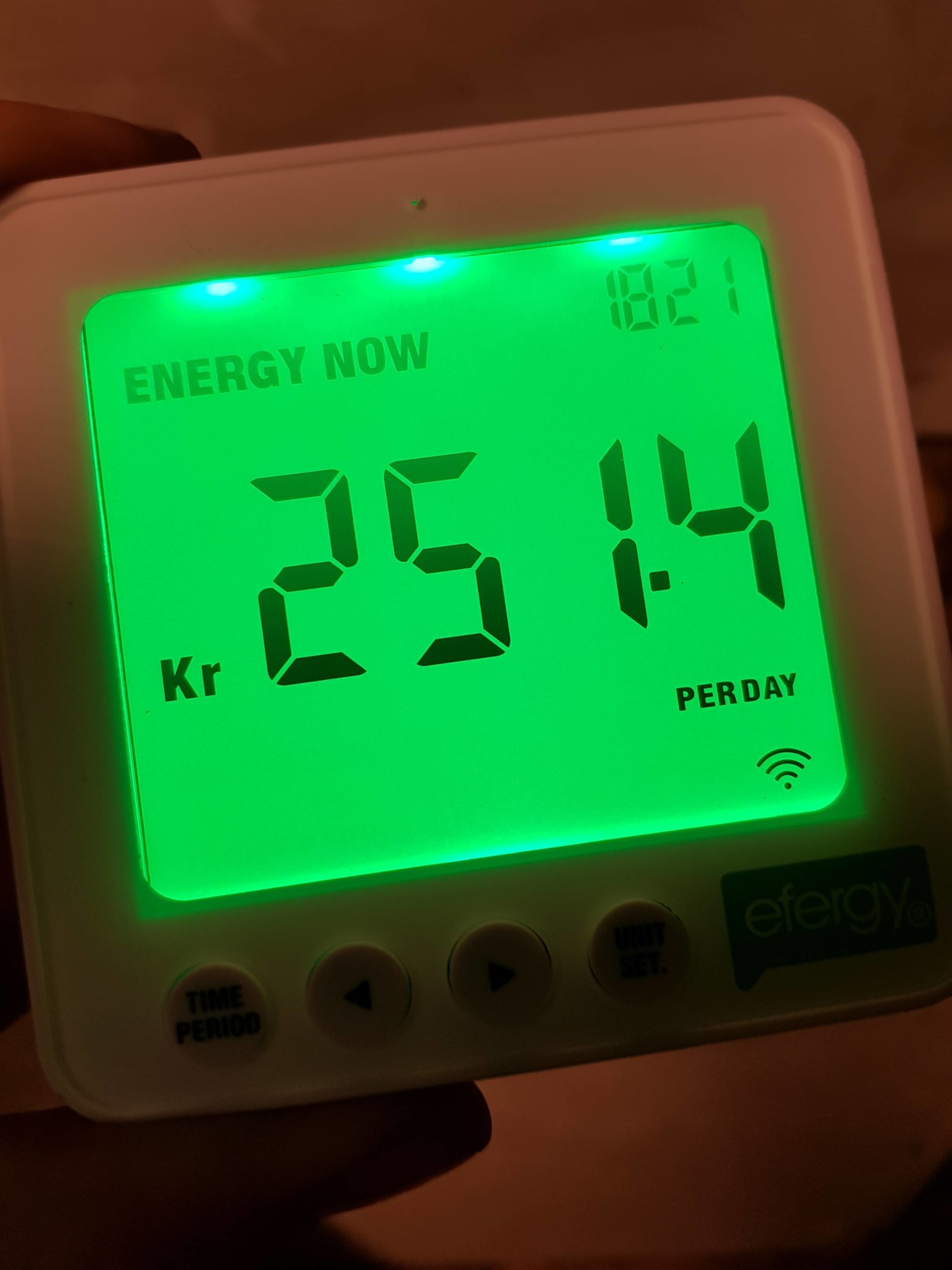

Energikostnadsmätare som visar 25,14 kr per dag med grön bakgrundsbelysning.
Frugan sitter och gråter nu :crysmile:.
Jag upptäckte att elpatronen i jordvärmepumpen bara drar 3 kW.
Svärfar/hyresvärden har alltid hävdat att den är på 9 kW.
Nu kan man använda den med lite bättre samvete :D
