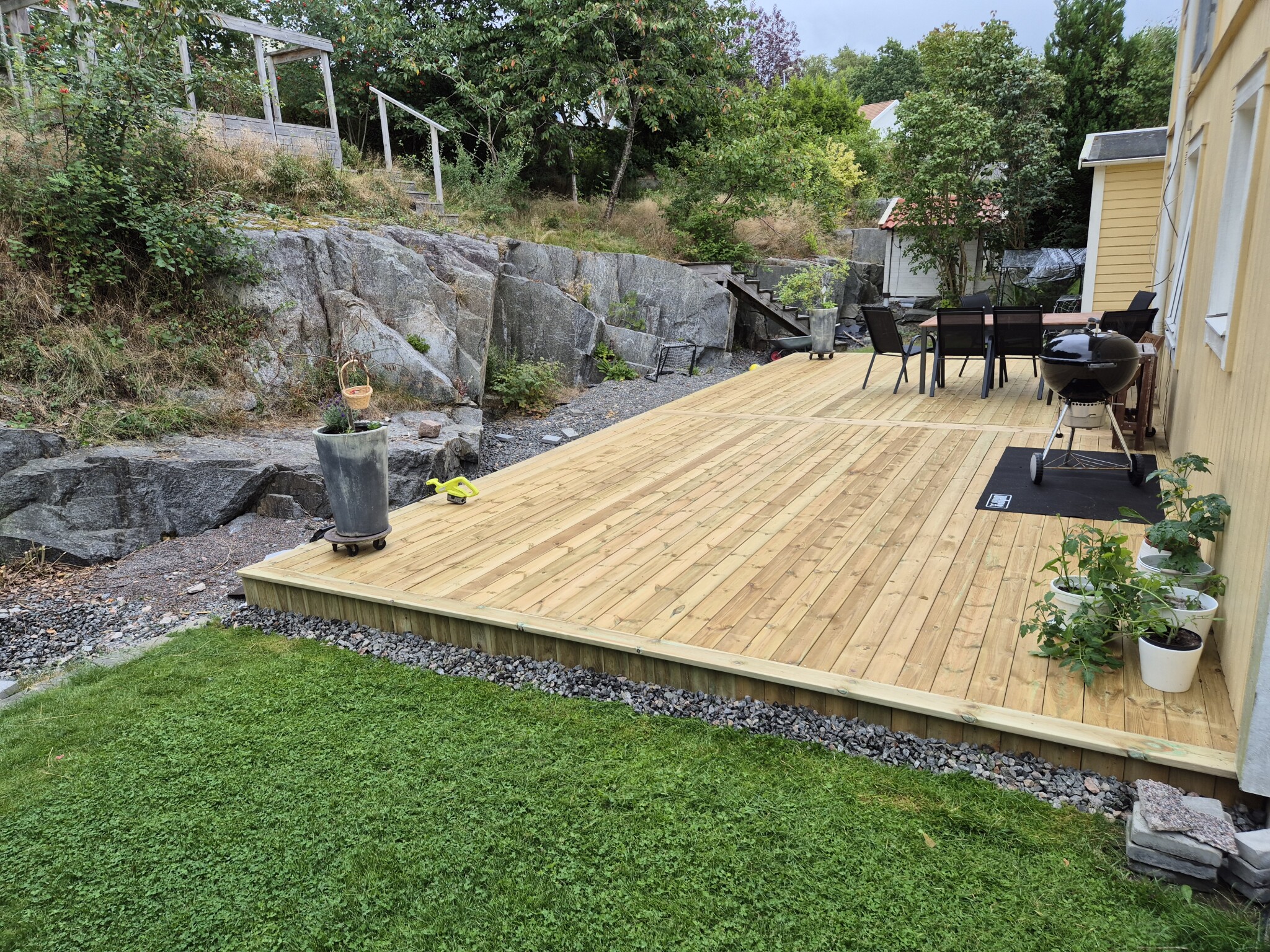

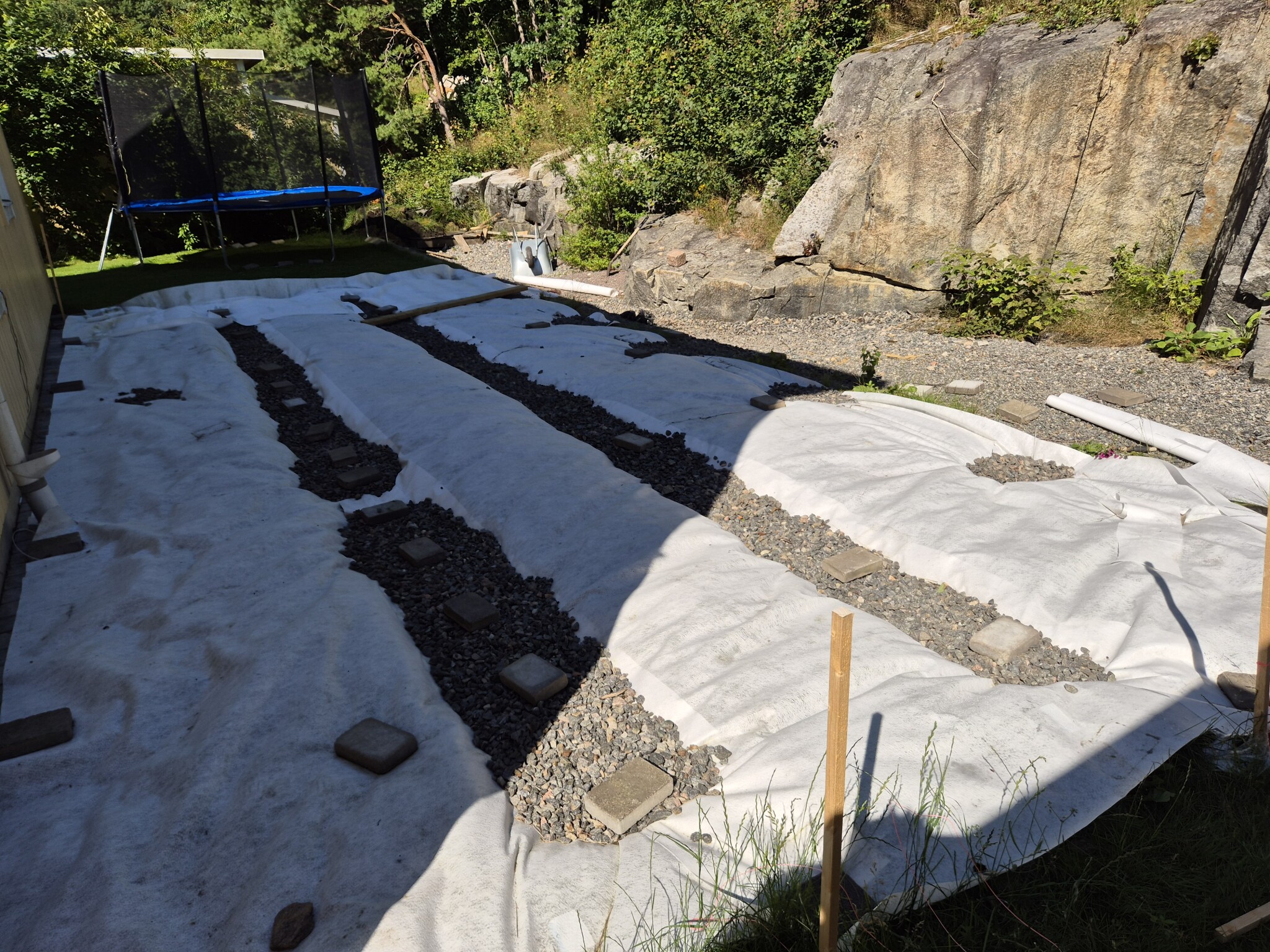

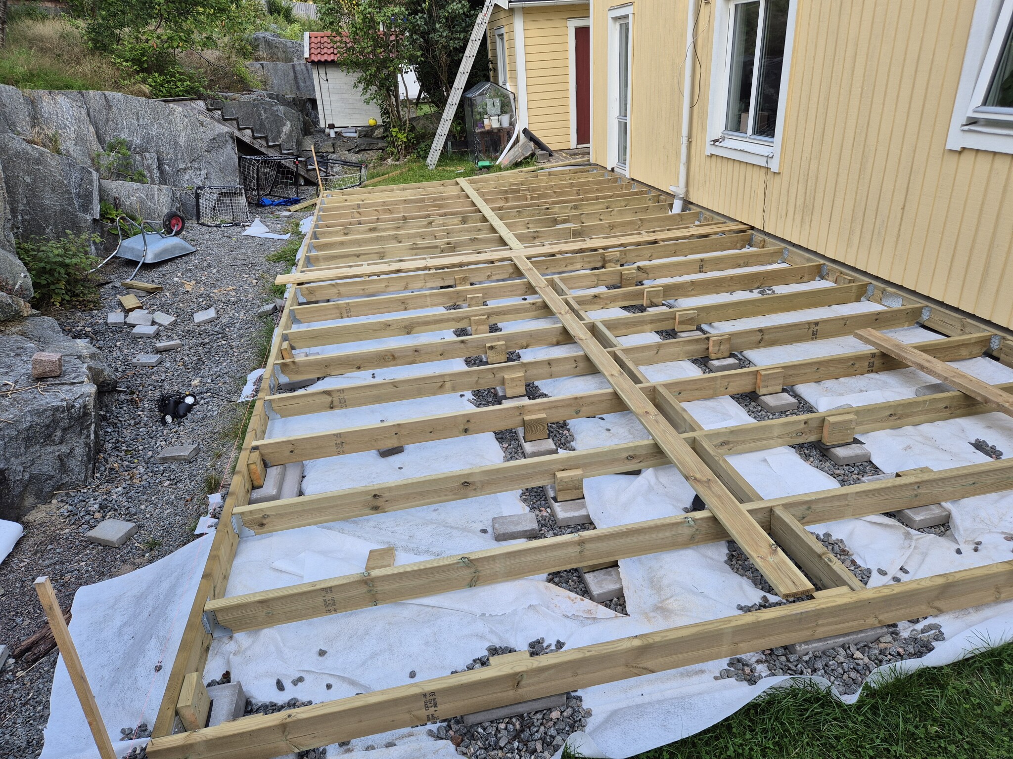

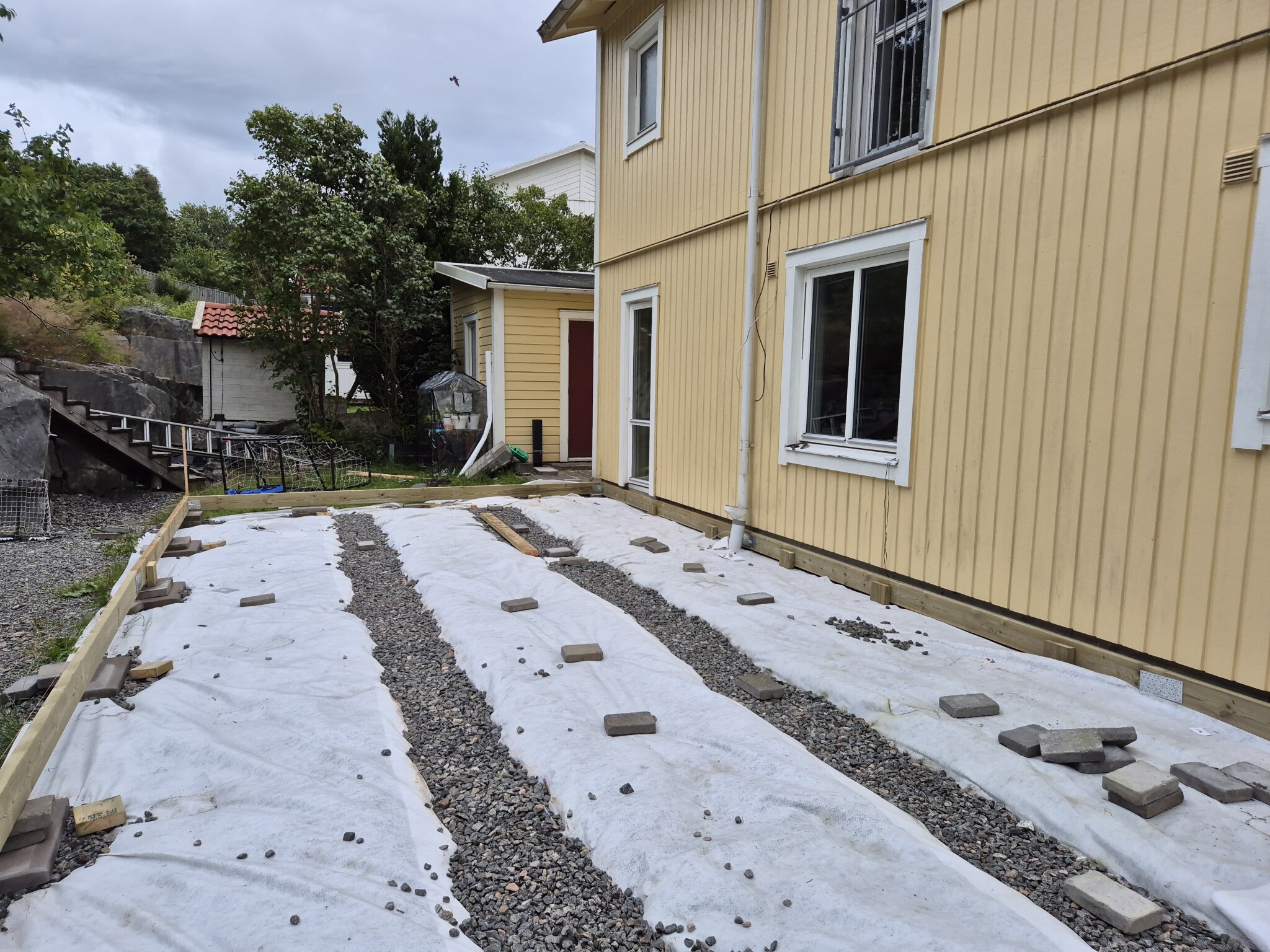

Ber om ursäkt för sent svar. Så här snart ett år senare så är jag fortsatt nöjd och upplever resultatet som bra. Jag följde min plan i princip helt. Planerar pergola på halva i år. Jag tror du måste gräva ut för plattorna iaf, så de inte sjunker, men det kanske du tänkt? Delar några bilder ifrån mitt projekt och färdig altan.
  • Nybyggd altan i trä med utemöbler och grill, omgiven av gräs och stenar; pergola planeras på en del av ytan.
  • Bygget av en altan med markduk och grus framför ett gult trähus, omgiven av grönska och en liten stuga i bakgrunden.
  • Konstruktion av altangolv med träbjälkar på stenplattor och geotextilduk vid gul husvägg, förberett för altanbyggnation.
  • Markförberedelse för altan med grus och markduk, omgiven av berg och en studsmatta i bakgrunden.
Du har ju satt klossarna som står på plattorna åt fel håll… Trät är absolut starkast i fiberriktningen och trä som sväller/krymper gör det tvärs fibrerna.

Snyggt jobbat, TS! Jag snor idéen med att dika ur för makadam bara där bärlinorna skall stå.

Ja, och de skall vara under reglarna…
Verkar inte vara grävt till frostfritt djup heller. Risk för att det reser sig vid tjäle.
