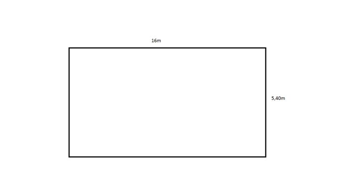

Hej alla,
Jag behöver lite hjälp... Jag ska för första gången bygga en altan (till ett nybyggt hus) och jag har små möjligheter att hämta materialet själv. Därför vill jag räkna ut så nära som går (självklart kan det inte bli helt exakt) hur mycket material jag behöver, och beställa utkörning på detta.
När det gäller själva trallen är det ju relativt enkelt, där vet jag ju hur många kvadrameter altan jag ska göra och därefter får man ju enkelt reda på hur mycket trall som behövs.
När det gäller reglarna är jag däremot mycket osäker.... Jag ska som sagt lägga uteplatsen i marknivå, och när entrepenören byggde huset pekade jag ut där jag ville ha uteplatsen och kollade hur långa dom längsta reglarna som går att köpa är i längd. Det visade sig att 5,40 är max... Så, jag tänkte att jag skulle göra det enkelt för mig och bygga altanen på en långsida huset, och således då använda reglar a 5,40. Därmed bad jag entrepenören schakta ur 5,40 ut från fasad och lägga markduk samt fylla med makadam.
Det slutar med följande ritning;
Planen är nu då, att lägga reglar "ståendes" sett från ovan bild, och sedan trallen längsgåendes... Eftersom jag redan vet att jag kommer köra med 5,40 reglar så behöver jag förstå hur "tätt" jag måste lägga dom. Min plan är att lägga ut lite marksten på olika ställen och sedan stöda reglarna på dessa stenplattor på utvalda ställen.
Nu till följande frågor;
* Hur många 5.40-reglar kommer jag behöva? Det vill säga, hur tätt måste dom ligga?
* Hur många "punkter" bör varje enskild regel ligga som stöd mot en marksten?
* Måste jag lägga reglar i längdriktning också, eller räcker det att att trallen ligger längsledes?
Stort tack,

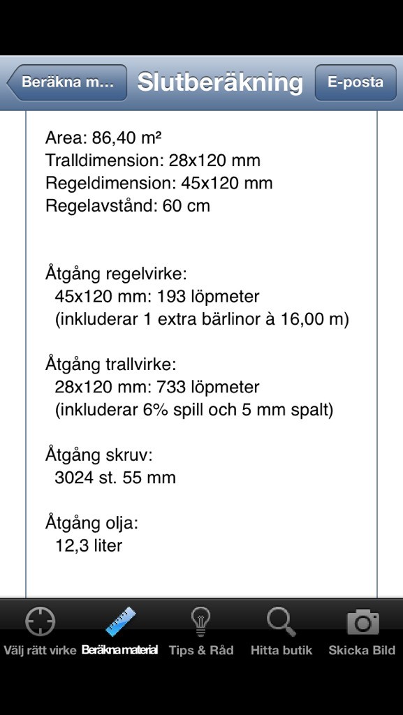

Jo, dimension på reglarna är jag lite fundersam på också. Spelar det någon roll i mitt fall? Jag menar, jag kommer ändå bestämma "höjden" på altanen mha stöd mot markstenen. Vad är det mest ekonomiska valet?
Smidig app! Måste jag testa.
Jag ser att du valde 45x120 som regeldimension? Fanns det någon orsak till det?
Sen som sagt, det här med kortlingar - behövs verkligen det? I min värld bör väl själva tralldäcket agera som "kortlingar"?
Nä jag bara tog en regeldimension, ju klenare regel ju fler stöd under behöver man, men det vet du ju redan. Kortlingar hjälper i normalfallet att styva upp regelverket när man först kör bärlinor och ett regelverk på bärlinorna. I ditt fall så lägger du ju stöd under lite tätare.Volatyle skrev:
Kortlingar eller en tillfällig bräda på mitten kan vara bra så att du får snygga skruvrader eftersom en 5,40 lång regel sällan är spikrak så kan du få lite bananform på reglarna.
Typ...en lite grövre regel håller ju sig rakare utav sig själv också, eftersom du inte fäster tralldäcket i något utan ligger flytande så kanske du inte vill ha 45x45 reglar då det är risk för att tralldäcket slår sig. Sen skall du ju inte stapla sten på varandra för att komma i rätt höjd. Det är bättre med en betongplatta och en grövre regel än 2 betongplattor och rn klenare regel.Volatyle skrev:
Så tänker jag iaf.
Var inte dumsnål på reglarna är mitt tips, gör det ordentligt då det skall ligga i många år.
Bra tips. Eftersom det är helt omöjligt att få betongplattorna att ligga exakt i lod, och jag dessutom behöver komma upp ca 20cm från betongplattan var min tanke att vid varje betongplatta fästa 5,40-regeln i en kapad regel som "ben" ner på betongplattan, och sedan dra det benet med ett antal trallskruv rakt in i långa regeln.verktygsgurun skrev:Typ...en lite grövre regel håller ju sig rakare utav sig själv också, eftersom du inte fäster tralldäcket i något utan ligger flytande så kanske du inte vill ha 45x45 reglar då det är risk för att tralldäcket slår sig. Sen skall du ju inte stapla sten på varandra för att komma i rätt höjd. Det är bättre med en betongplatta och en grövre regel än 2 betongplattor och rn klenare regel.
Så tänker jag iaf.
Det bör väl fungera? på så sätt kan jag ju justera höjd så allting blir helt i pass.
