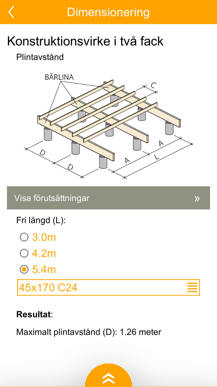

Illustration av konstruktionsvirke i två fack med märkta bärlinor och val av fri längd 5.4m för dimensionering av takstolar.

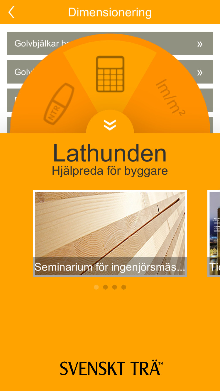

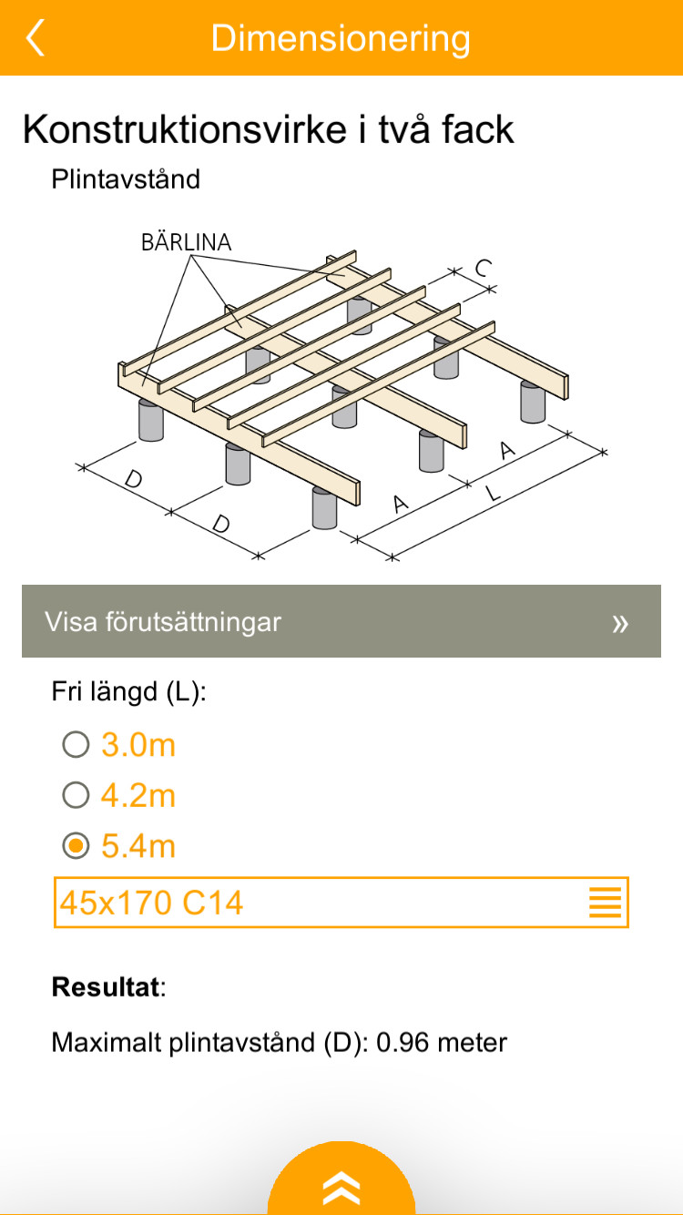

Skärmdump av en app för dimensionering av svenskt trä med navigeringsmeny och bild på staplade träbjälkar.
Svenskt trä menar att det ska vara 0,96 mellan plintarna!
Hur mycket ska det vara enligt dig då?
Om det nu är 1,7 så är det ju en otrolig skillnad? Det måste du väl hålla med om?
Om du har tittat på min länk så skickar den dig till Svenskt trä's hemsida där man också kan dimensionera. Problemet här är att vi inte kan gå efter dessa blint då Ts har tre plintrader samt fäst i fasad vilket inte dimensioneringsprogrammet kan hantera. Varför det skiljer så mycket på deras App och dimensionering på deras hemsida är nog för att den har mycket mer begränsad indata och att det ska vara lättare att dimensionera för amatörer och då väljer dom att ligga ännu mer på säkra sidan.
Men som jag sagt innan, detta kommer hålla utan problem.
