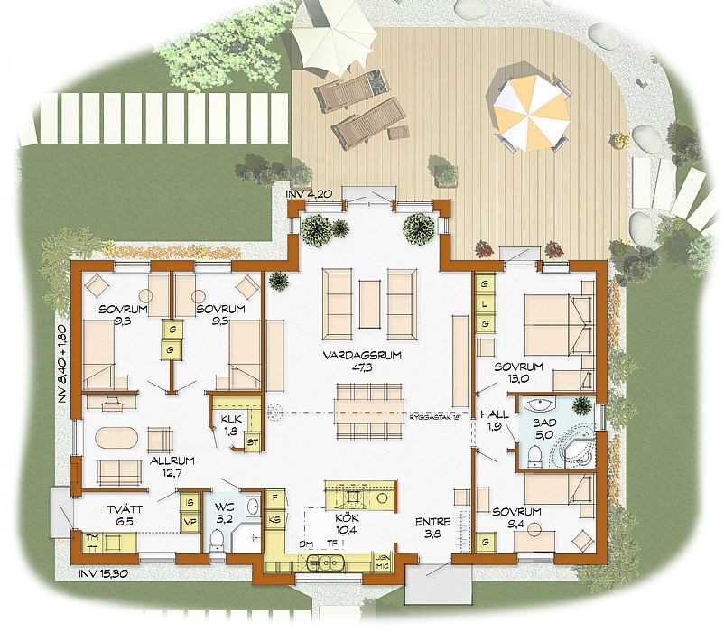

Vi är mitt i ett bygge av ett Eksjöhus lyckan funkis och fick precis en fråga från markentrepenören om jag funderat något kring storleken på trädäcket jag avser bygga. Han kan isf schakta bort 20cm och fylla upp med makadam när jag bestämt storlek.
Nu blev jag stressad och känner tidsnöd i att bestämma detta.. Så då vänder jag mig såklart till detta eminenta forum.
Trädäcket avser jag bygga i markhöjd, och jag vill gärna ha ganska väl tilltaget då jag planerar ha både loungegrupp samt stort trädgårdsbord med många platser.
Så här ser planlösningen ut från Eksjöhus hemsida;
Min tanke är att bygga en altan som täcker hela den övre långsidan - vilket innebär en bredd på ca 16meter.
Där jag däremot behöver tips och råd är djupet på den, alltså - hur långt ut från husväggen jag vill gå. Bör jag försöka synka djupet med längden på reglarna? I vilka längder finns reglarna?
Nån med liknande hus som har tips och idéer?
Tack!
Johan
Uppdatering;
Som jag förstått är längsta reglarna 5.4m. Om jag använder dem får jag en altan på 16*5.4m.
Tror ni det räcker?
Det är ju inga problem att skarva reglar annars. Skall du lägga plank som på bilden så kommer reglarna va på 16m hållet.

Vi byggde trädäck runt hörnet på vårt hus. Det är ungefär 10x10 meter och vi la trädäcket ca 5 meter ut från fasaden åt båda håll, det räcker gott och väl och är stort.
Jag skulle inte fundera så mycket på längden på brädorna, det är mer en ekonomisk beräkningsfråga (hur man minimerar spillet) i min värld.
Rent generellt dock, gör större än du tror ;)
Va? Jag kommer ha som på bilden, fast hela sidan istället för två tredjedelar.
Jag avser lägga trallen åt andra hållet dock - det innebär väl att jag lägger reglarna rakt utåt från husvägg (dvs 5.4 meter djup)?
Edit: är det dumt rent estetiskt eller av annat skäl att lägga trallen längs med istället som jag tänkt?
Lägger du trall åt andra hållet, längs med huset, så blir ju reglarna som du tänkt dig, 5.4 meter.

Ah, nu förstår jag bättre. Jag såg just att även trall har en maxlängd på 5,4 meter - så frågan är om inte det blir snyggast/bäst att göra som du säger - dvs lägga trallen på djupet - därmed innebär det ju också att jag slipper skarvar - eller hur?
du vill sannolikt kapa änden på någon bit så maxa inte. Gör 5m då istället.
Du kan också göra en fris i ytterramen med två eller fler trall. Du minskar avståndet ca 0,48 m om du har två trall ytterram/frisen. Det går att lägga trallen på många sätt och på så sätt skapa många mönster.
