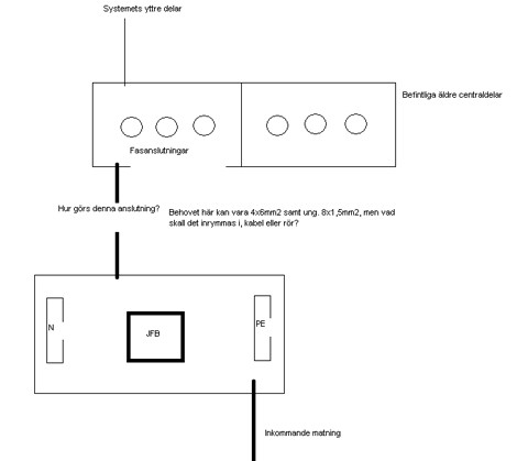

Jag ska få hjälp att installera en JFB i anslutning till en gammal central i uthus/förråd/fd ladugård. Befintligt sitter där dubbla aluminiumlådor med tre porslinssäkringar vardera. Det finns endast en mycket liten jordplint, som i dagsläget alltså också fungerar som nolla. Känns inte riktigt bra.
Men nu skall alltså en JFB in. Jag ska köpa in grejorna, men vet inte riktigt hur jag löser en övergång mellan kapslingarna. Problemet är det knappast går att nyttja gamla jordplinten, varför nya för både PE och N placeras i den nya kapslingen, av plast IP65. Fasledarna som går från JFB till säkrinspositionerna i den gamla centralen skall vara minst 6 mm2, likaså den jord som jordar den gamla kapslingen. Därutöver kommer alltså N och PE från förbrukarna i den yttre delen av systemet att bara passera genom "den gamla centralen" för att anslutas till skenor i den nya kapslingen. Men hur ansluter jag kapslingarna med varandra? Är det möjligt att ansluta VP-rör med rörförskruvningar, t.ex. dubbla eller tripla VP-20? Ett alternativ hade ju varit att köra med kabel, men det innebär ju ytterligare fler "lösa" kopplingar i den gamla centralen, något jag förstått att man visserilgen får göra, men kanske bör undvika om möjligt. Blir dessutom ganska grötigt.
Frågan är alltså inte kopplingsteknisk, utan endast hur man bygger samman äldre central och ny utrustning.

Nog för att det är bra med porslinssäkringar men 6 st automat á 29 spänn + moms och kanske en lite större kapsling så behöver du inte skarva och oroa dig för nollskenan.
Annars så är det VP rör och tråd som gäller om miljön tillåter (damm o fukt)
Sitter det inte någon huvudbrytare vid befintlig central??

Men frågan är ändå, hur klarar jag en någorlunda dammtät koppling med VPrör då? Vanliga kabelförskruvningar och VP-rör? Det kommer alltså att bli ganska stora förskruvningar för att få in rören
Vete katten om de ryms på befintliga flänsar.
Alternativet något åt det här hållet, men de ser inte riktigt ut att klara en hög IP-klass (jag vill ha minst IP44).

Visst hade man kunnat göra så, men vad jag förstod av en person som räknade på detta tidigare, finns det inte så mycket marginal gällande utlösningsvillkoret vilket skulle kunna innebära att man måste byta allt kablage till en större dimension t.ex. 2,5 mm2 dessutom. Alternativet var att finna en dockningsbar kapsling av liknande aluminiumtyp som befintliga är och lösa allt i denna, vilket verkar vara mycket dyrare, typ dessaprototypen skrev:Nog för att det är bra med porslinssäkringar men 6 st automat á 29 spänn + moms och kanske en lite större kapsling så behöver du inte skarva och oroa dig för nollskenan.

Nope, men det lär nog komma in en i den nya eftersom inkommande blir där.
Nu vet jag inte ditt avstånd mellan centralerna, men denna brukar jag använda.

Det finns gängsäkringshållare (diadez, hur stavas det??) att sätta i normcentral på 35 skena, eller köp ett stort skåp (IP44) och flytta in alltihop så behövs inte IP 44 mellan grejorna.
Räcker det inte med karakterestik B på säkringarna??

Låt din elektriker lösa detta, en enkel lösning. 2 tim arbete. Naturligtvis rensar man bort allt gammalt, blir både billigare och enhetligare, och modernare.

Tycker också att det vettigaste är att byta de två gamla boxarna mot en ny med allt i samma. Vill du absolut ha kvar diazedsäkringarna så finns det ju hållare för DIN-skena. Ska själv låta riva en 50 år gammal installation med en 10-12 boxar och sätta in ett nytt skåp i samband med en utökning.
