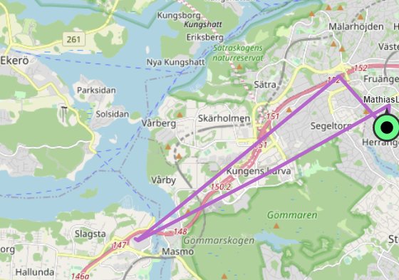

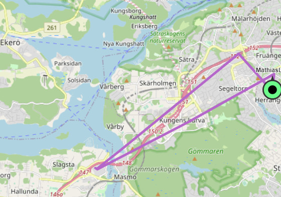

Funkade inte riktigt som jag trodde:
Kartskärmdump som visar en ojämn spårningsväg markerad i lila över ett urbant område.
...men det beror på att jag hade accuracy inställt på "medium" och då används inte gps utan positionering görs via wifi eller mobilceller.

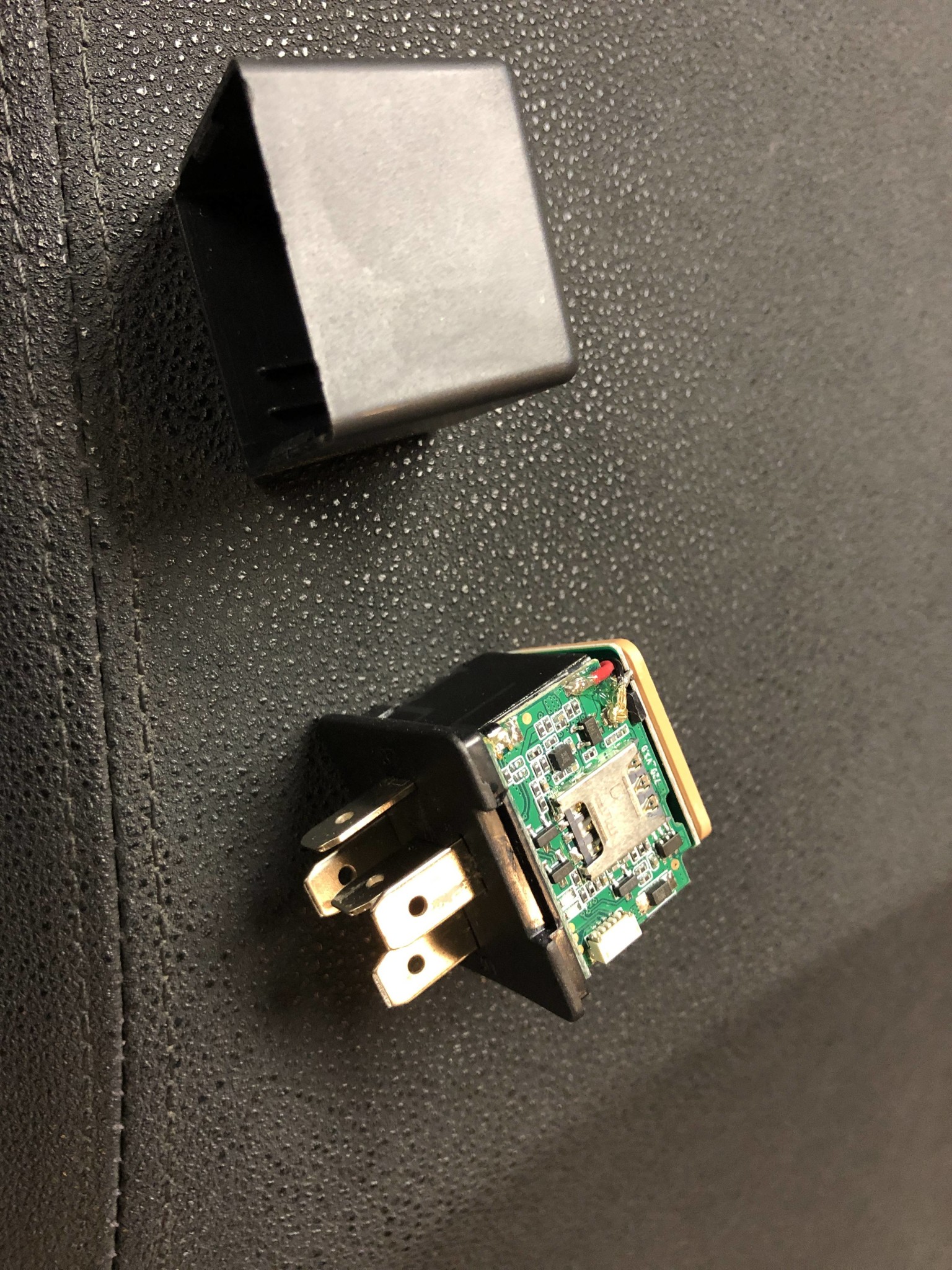

Nu har jag haft aliexpress-trackern ett tag och det är dags för provkörning snart. Trackern är monterad och jag ska bara stoppa i sim-kortet jag hämtade idag.

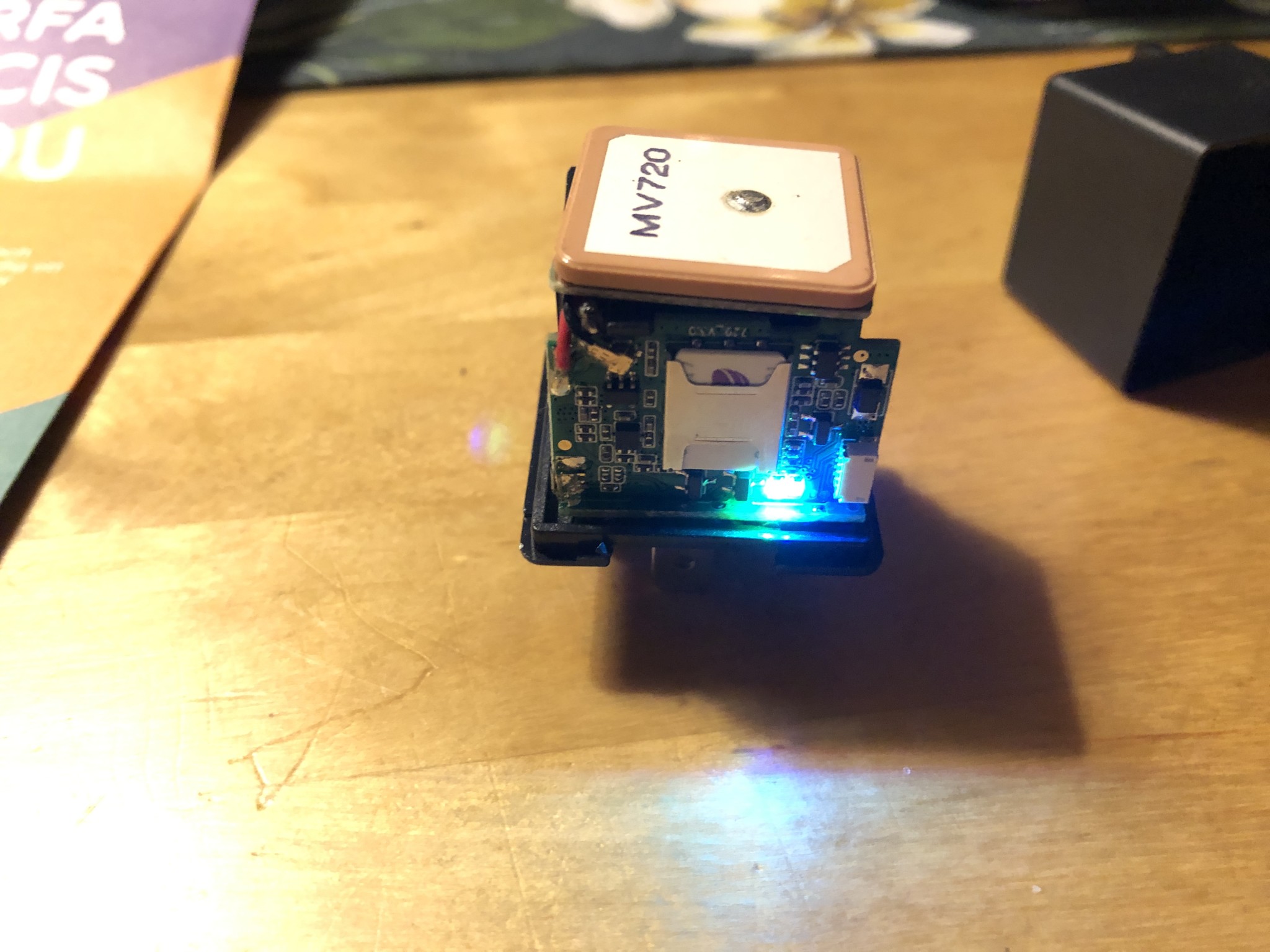

En öppen elektronisk spårningsenhet från AliExpress vid sidan av dess svarta plasthölje.
När man stoppar i sim-kortet så startar den...
Elektronisk enhet med SIM-kortplats och lysdiod som tänds vid insättning av SIM-kort.

Just denna första tracker monteras faktiskt på *min* moped men jag lyckades inte riktigt igår. Sms’en jag skickade gick inte fram eller tolkades inte rätt, så jag verkar inte ha satt APN rätt för operatören. Får flytta sim-kortet till en telefon så man ser vad som händer....
Det går dåligt.
Har ett simkort från Telia för mobilt bredband. Ingen pin behövs, APN är online.telia.se
När man stoppar i simkortet startar trackern men den svarar aldrig på sms-kommandon och kommunicerar inte till central server.
Stoppar jag simkortet i en telefon fungerar surf och sms.
Hur felsöker man?

Yes, this product must work with a SIM card, and the SIM card must meet the following conditions:
★ Both the MV720 and MV730 are 2G version, so the sim card must be compatible with the 2G GSM network, some sim cards are 3G or 4G version, but if they are compatible with the 2G GSM network, then they also can work with the MV720 and MV730;
★ The sim card must remove the PIN code;
★ Please make sure the sim card has enough balance left;
★ If you want to real-time track the device on google maps then the sim card must enable the internet data traffic;
★ If you want to configure the tracker via SMS, then also please enable the caller ID display function.
Mest troligt att du inte har 2g-stöd på simkortet
Well, detta har jag förstås läst.
Telia säger att jag har 2g-stöd.
...och Telia kör gsm på 900Mhz och det har trackern stöd för...
