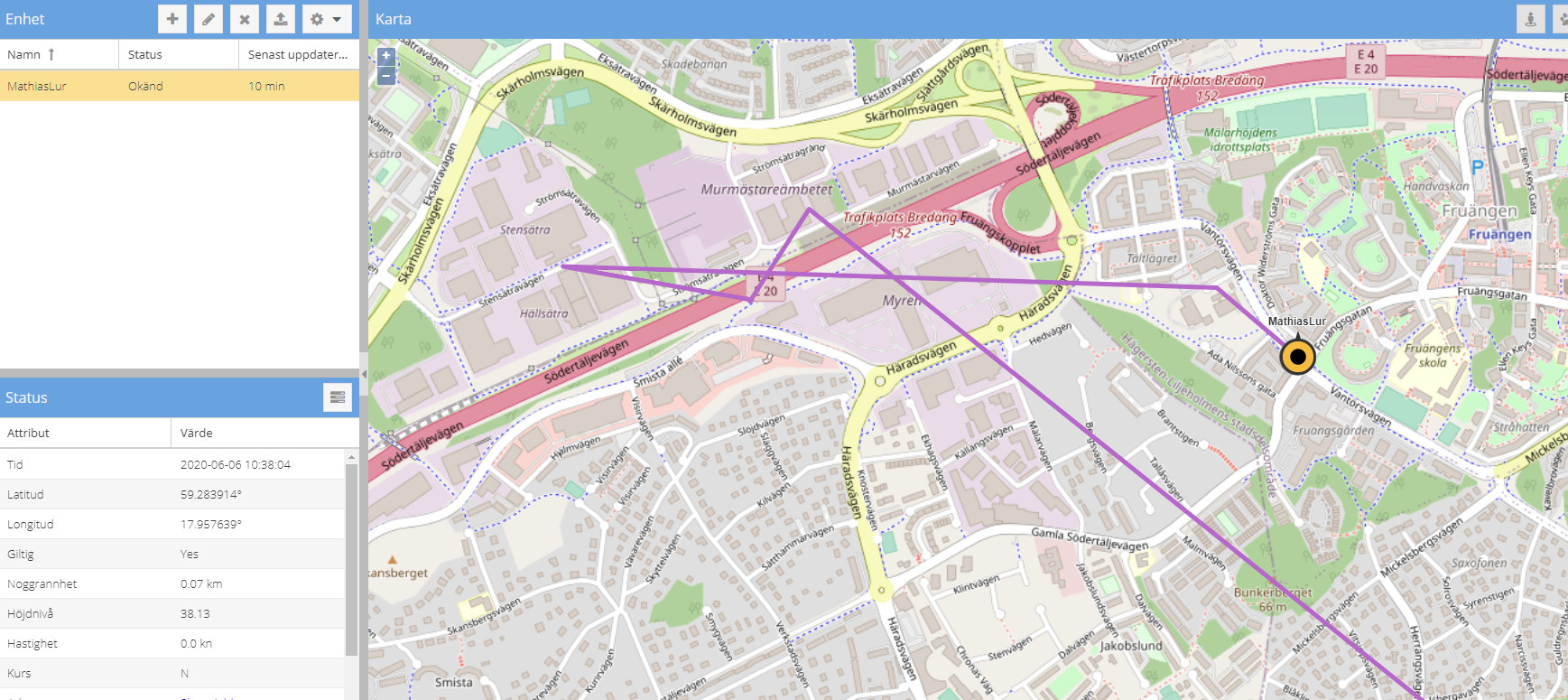

Just nu försöker jag hålla koll på var jag själv är. Det är inte så lätt visar det sig. Just nu är det 300s mellan uppdateringarna och det verkar också vara något lokalt (server) kommuniktionsproblem, men resultatet är att det ser ut som att jag flyger helikopter till ÅVCn. Dock ser man ju att jag varit där samt att jag försökte tjuvköpa lite verktyg på Swedol som tyvärr hade nationaldagsstängt.

Har något kommunikationsproblem. Ev är det telefonens wifi som ställer till det, jag tror att jag inte har confat portforward med "NAT reflection" så att portforward även funkar för enheter på hemmanätet, dvs från insidan. Stänger jag av wifi så funkar det igen.
Nu ska jag ta en tur och har istället ställt in så att uppdateringsfrekvensen är 3600sekunder och avstånd mellan uppdateringar 100m. Då görs bara uppdateringar en gång per h om jag står still och jag ligger utanför felgränsen för GPS-signalen.
