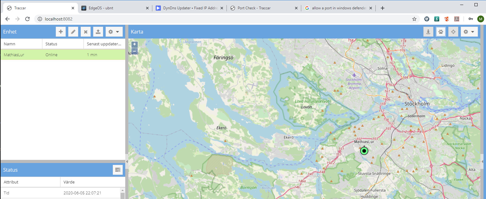

Jo det är ju lite av en chansning, man måste ha koll på att rätt frekvensband stöds också, om man vill köra en specifik operatör.
Nu tror jag konceptet är på plats....:)
För att slippa sätta upp en säker webplats på Pi'n så kan den ju stå på insidan och istället loggar jag in på hemmanätet via ett VPN.
Ok, nu har jag en lösning igång på test.
Kör traccar.org på datorn hemma, den är alltid på.
Gjort en port forward på 5055 i routern, öppnat för 5055 i Windows brandvägg.
Har min egen telefon som klient, med traccars egen klient för ios.
