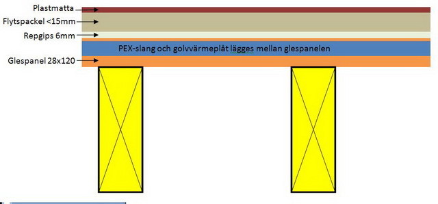

träbjälklag + vattenb. golvv + plastmatta, förslag på konstruktion?
Jag har precis satt igång att riva ut badrummet på övervåningen för renovering.
Jag skulle vilja har förslag på bästa val av konstruktion. Det finns ju åtskilliga sätt att gå tillväga på...
Jag tycker framför allt det är svårt att få bra överblick av lämplig konstruktion när det gäller plastmattor. Jag vill lägga plastmatta för att undvika fuktproblem i framtiden, det verkar lättast att lyckas med... men jag kanske har fel?
Jag har ca. cc 60 mellan reglarna. Till en början hade jag för avsikt att lägga glespanel + plåtar + 20mm slang + gips el spån + plastmatta, då jag har erfarenhet av denna konstruktion från rummet bredvid. Men så efter lite mer fundering och läsande här på forumet så inser jag att jag förmodligen måste flytspackla för att få en rak och väl lutande yta på golvet.
Om jag måste flytspacka så är det nog mer intressant med 12mm slang ingjuten i spacklet. Men i så fall, var bör jag ha för skivmaterial på åsarna (under spacklet). Så tunt så möjligt och ändå ger tillräcklig stabilitet, vill ju inte höjja golvet mer än nödvändigt.
Kom gärna med förslag... känns som att jag måste reda ut detta innan jag går vidare...

ja det är ju helt klart ett alternativ att lägga golvspån på golvplåtarna, men jag tycker den är lite onödigt tjock med tanke på att glespanelen (28x120) redan är fullt tillräckligt bärande för cc 60. Och jag vill ju inte att golvet skall blir onödigt högt... dessutom är ju inte golvspånskivorna gratis.
Att sänka ned glespanelen mellan åsarna och lägga golvspånet direkt på åsarna skulle ju också vara ett alternativ, men jag har även lite problem med att få avloppsrören genom åsarna (vill inte hugga bort mer än mödvändigt). Då skulle jag bli tvungen att förstöra åsarna ändå mer...

Har du fällt ned glespanelen och plåtarna i bjälklaget, eller ligger det ovanpå åsarna?
Golvspån på reglarna, armeringsnät, gvslang som sitter med t.e.x. kabelclips, flytspackel, skippa gips och plåtar tycker jag.
Eller rot-bruk som det pratades om i en annan tråd, blir billigare än flytspackel och det bygger inte mer än ditt förslag. Självbärande vid 35mm
Jag har inte fält ner glespanelen och plåtarna i bjälklaget. Jag började från början med nytt bjälklag på min betongsula och då kunde jag hålla nere nivån med tanke på hur högt jag ville ha mitt golv.tomtefan skrev:
