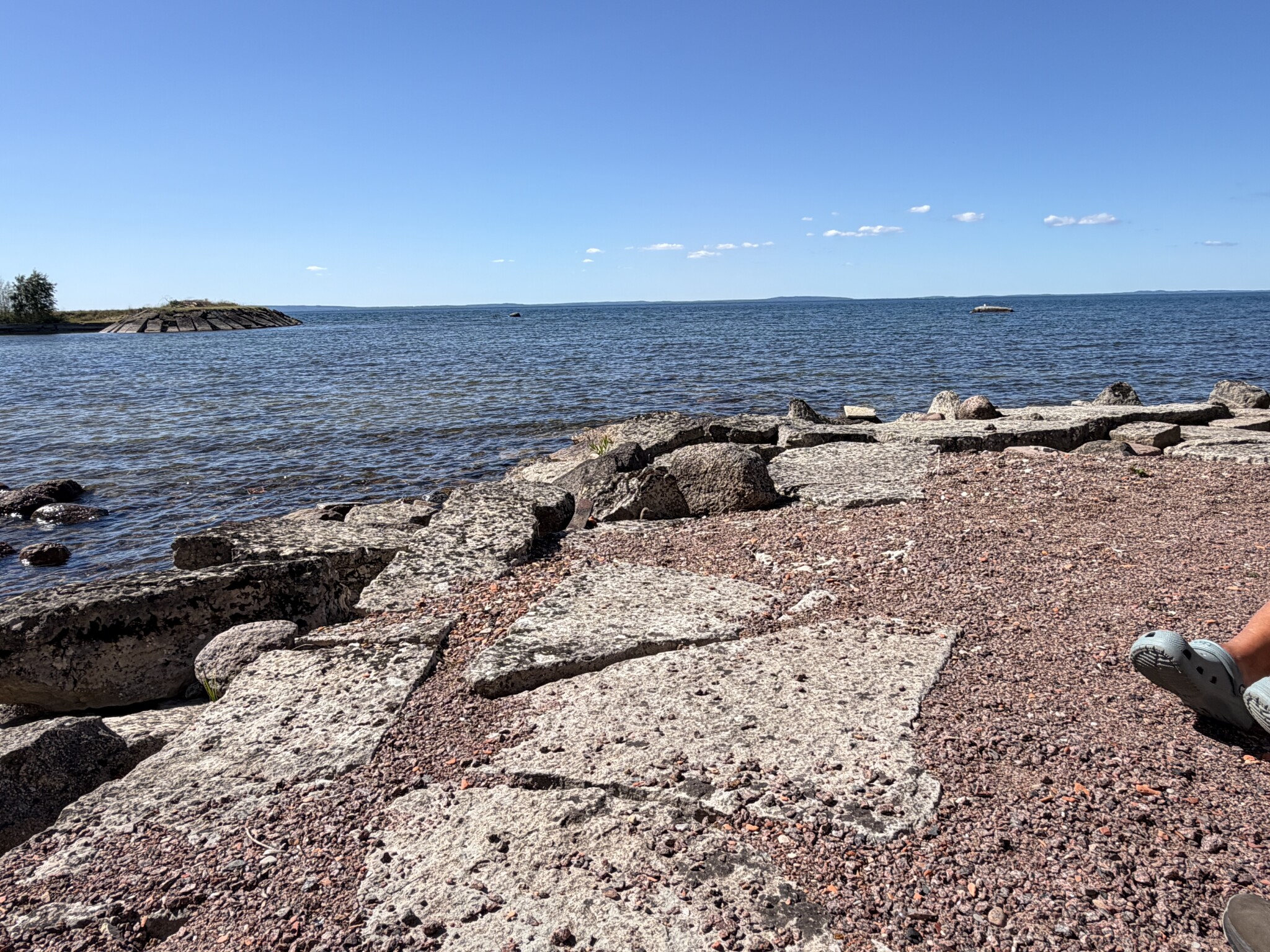

Hej! Vi funderar på att bygga ett trädäck på denna sten/grus ”pir” vid sommarstugan. Hur fäster man det så att det håller mot vädrets makter? Gjuta? Eller ska man lägga det ”flytande” så man kan dra upp det på stranden till hösten?
Vätterns vågor kan vara rätt aggressiva ibland.

Är det berg kan du borra, använda ankarmassa och sätta stolpskor rakt ner. Är det grus tror jag du ska gjuta plintar. Båda lösningarna kommer med lätthet hålla kvar ett trädäck genom vilken storm du vill...

Kalkstensblock är det

Då antar jag det beror på storleken av blocken, hur många fästpunkter du tänkte dig och hur stort trädäcket ska vara. Men jag gissar att det inte är några problem med stolpskor i ankarmassa även i ditt fall...
Bygg däcket på hjul så du kan dra det FRÅN stranden vid storm eller isvinter
