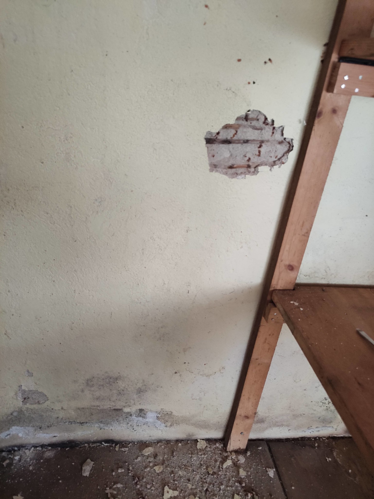

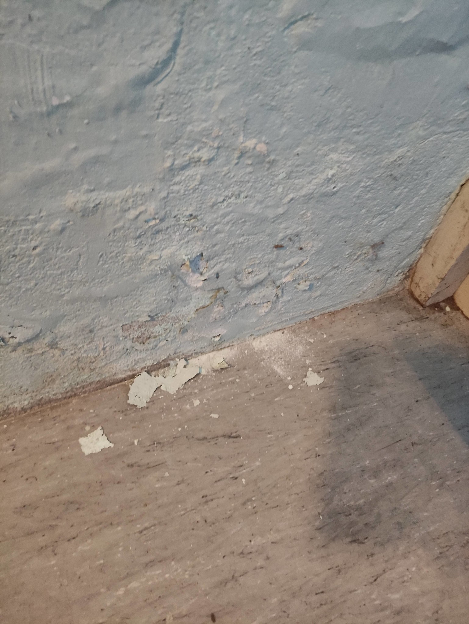

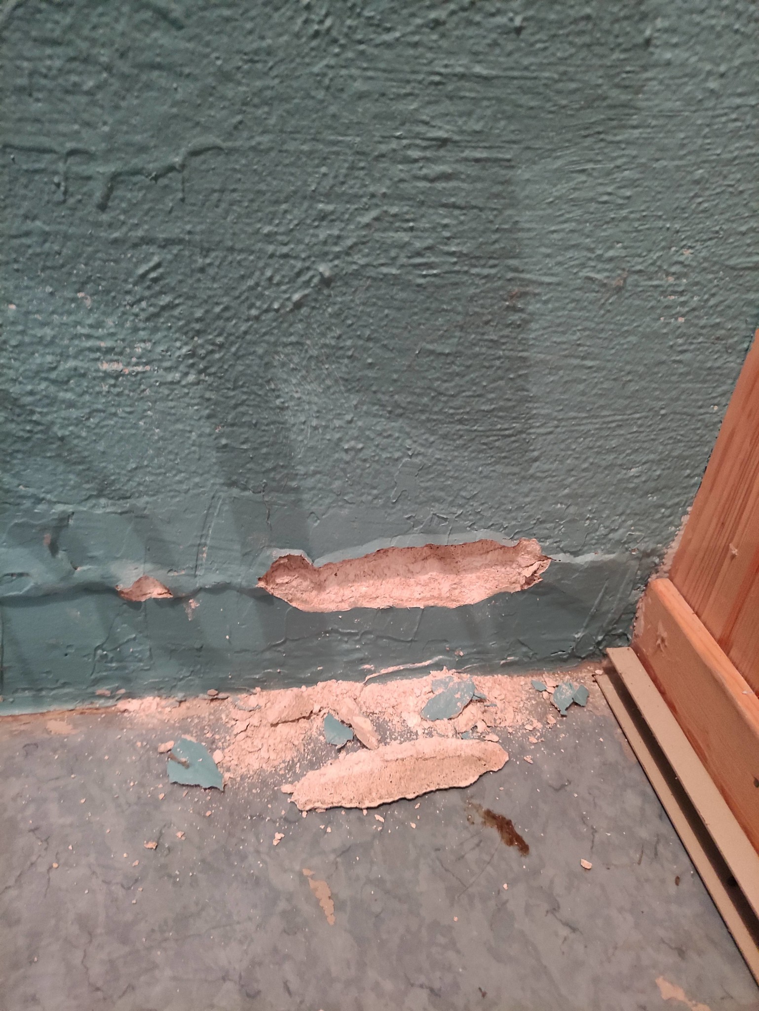

I källaren på huset från -44 har vi en del släpp nära golv. Det är dränerat på 90-talet men mycket plastmatta och färg som inte släpper igenom fukt. Skulle gissa att det är därför det har släppt? Vad tror ni?
Sen undrar jag om man kan se vilket material det är? Dvs vad ska jag använda för att fixa det efter jag slipat bort färgen? Se dom två första bilderna.

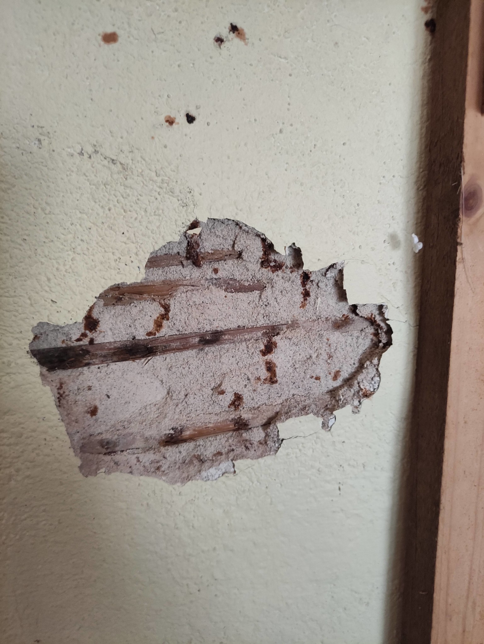

Huvudfrågan: i ett rum är väggen inte hård utan låter ihålig. Grävde ut med en kniv och hittade trä? Är det gips med träreglar inuti? Någon som vet vad det rör sig om och kan jag bara riva det? Se sista två bilderna.

T tergo skrev:
kanske kloasongvägg
spräckpanel vägg - Sök på Google
Det ser ut att vara det! Tack.
Är det inte speciellt att det är i ett rum men inte dom andra fyra i källarn? Eller gjorde man så
