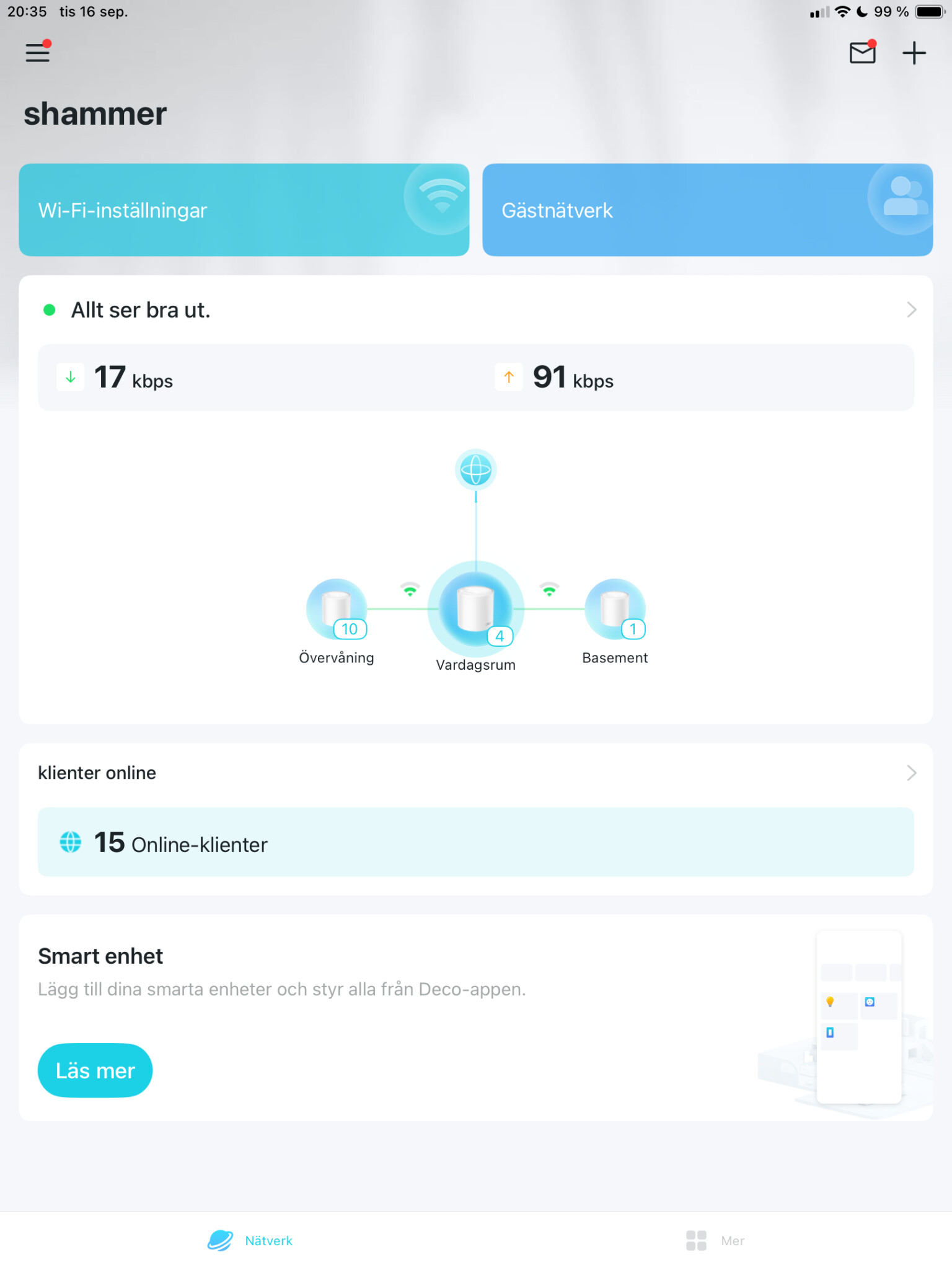

Har inte Decco Appen nån fin grafisk översikt över Meshnätet?
Har du testat vilken fart du får i meshnätet ansluten på olika platser?
Hej jo nu rullar det finfint, abackroom channel är rättbenämning, men den koden är bortblåst nu, liksom alla fasta anslutna enheter som min sonos som går,via deras lilla ZonePlayer box (eget nät) - speeden också bra, typ 150 upp och ned så skall sluta plåga foru et med alla rookiefrågor. TP Dco känns bra och stabil. även lättinstallerad
