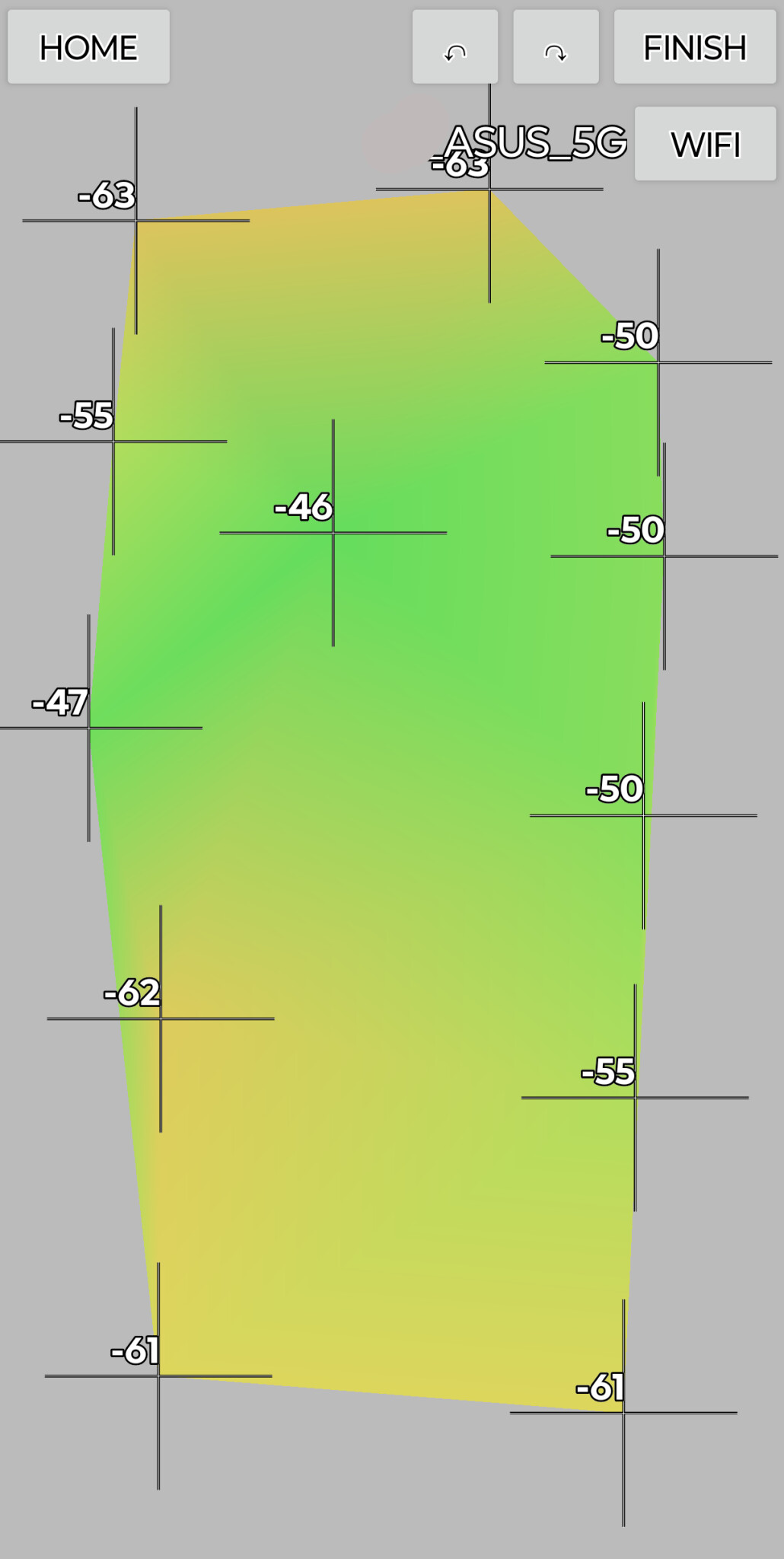

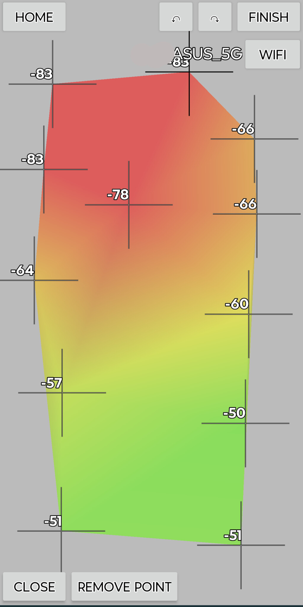

Två appar jag rekommenderar.
Wifi Analyser (free) som visar signalstyrka, kanal mm och
WiFi Heat Map (by Meter.net) där du kan går runt klicka på skärmen för att sen se hela ditt näts täckning färgsatt.
Man tar lämpligen ett foto på husritningen och lägger som bakgrund.
Sen väljer man WiFi mm, går runt och trycker på ritningen/skärmen för att göra mätningar på olika positioner.
Tex har jag två roamande AP (Unifi).
Grönt är vid mitt kontor där en AP sitter. Rött är i garaget 5 väggar bort.
APn i pannrummet sitter mer centralt i huset. Väljer jag dess MAC adress är man att den täcker ganska bra ensam.
Språket eller tekniska termerna är väl inte helt korrekta, men hyffsat enkel app.
