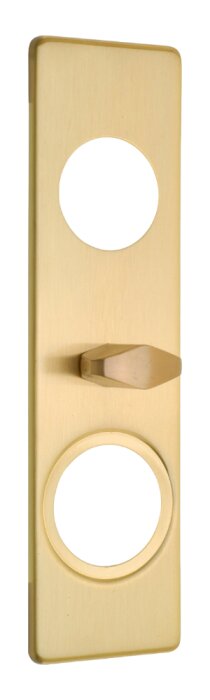

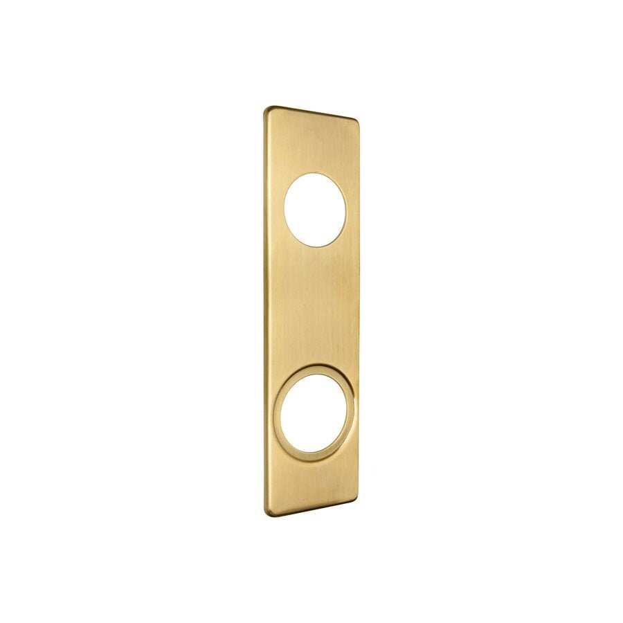

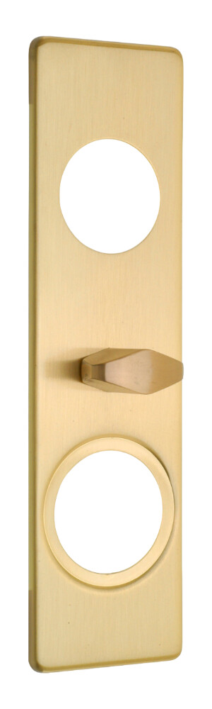

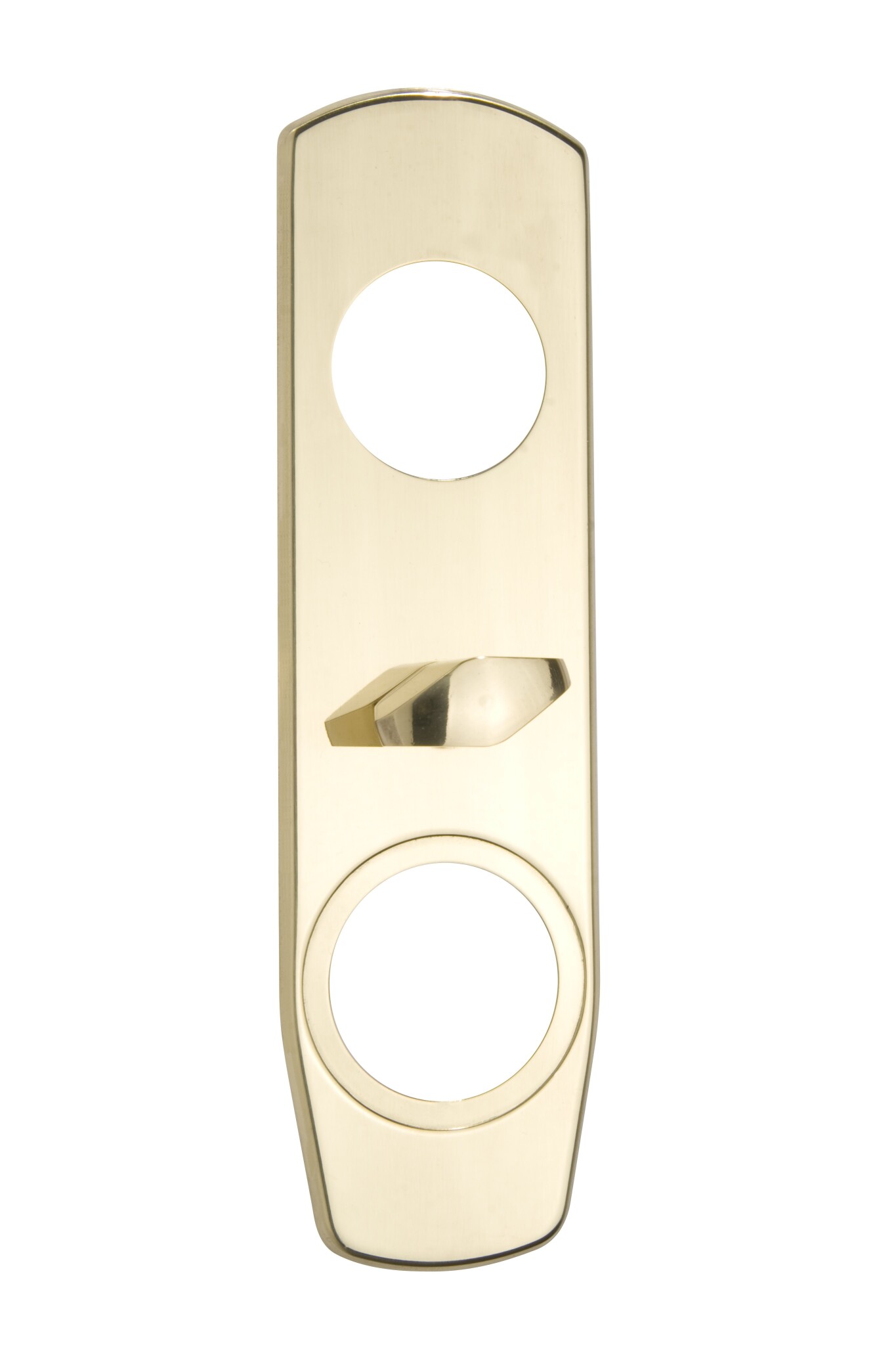

Fick med denna vredskylt i Assa-kittet
Men tycker nog denna är snyggare faktiskt och motsvarande långskylt på utsidan

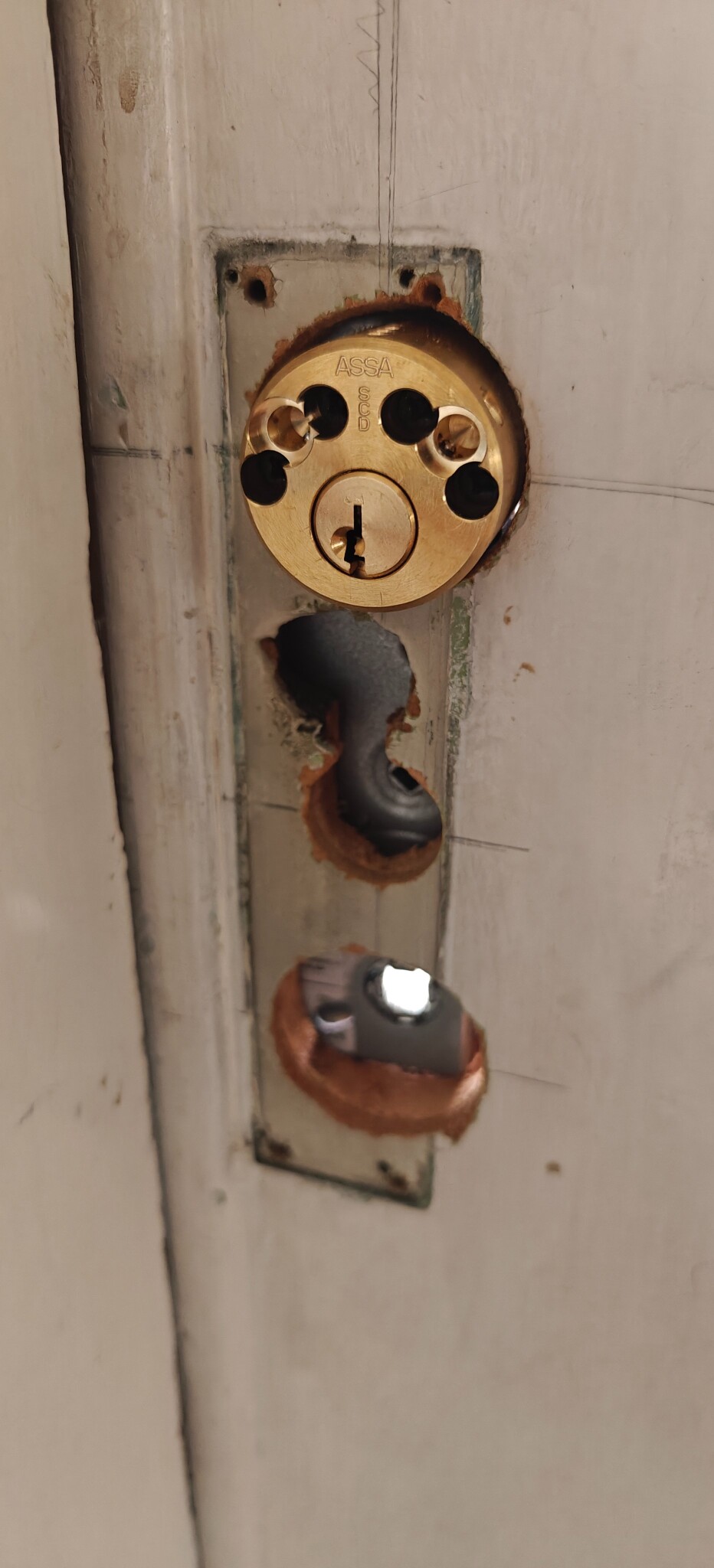

Ett jäkla pussel men måste ändå ge sambon att hon lyckats rätt bra med måtten.
Undrar vad det skulle kosta låta en låssmed göra detta i en befintlig gamla dörr med gamla hål ivägen för centrumborren osv. Kan inte vara helt billigt

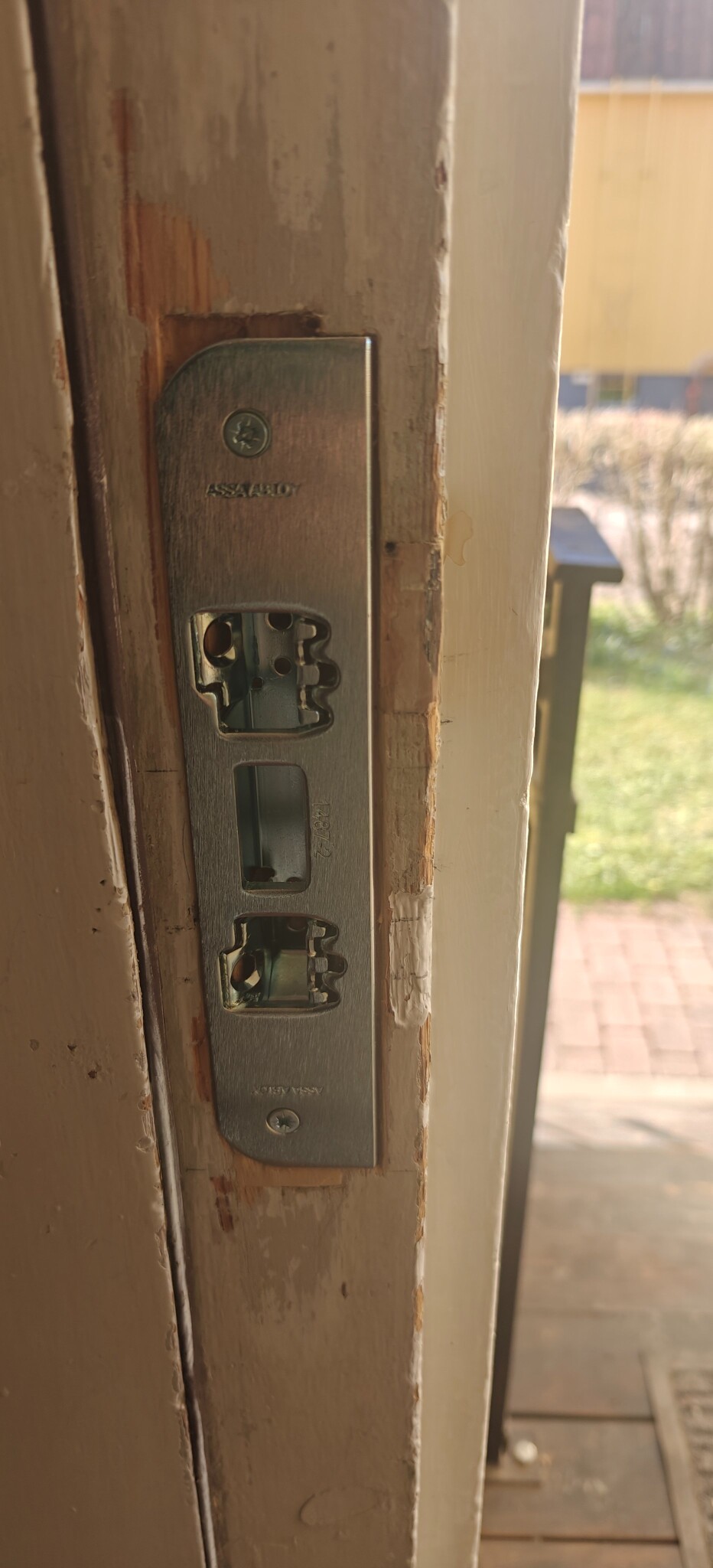

Vi hann inte färdigt igår kväll tyvärr, fick panika lite då vi ville kunna låsa dörren så en av passbitarna lossna då vi var för snabbt på den efter limning. Sedan måste vi försänka slutblecket lite till. Valde köra med stämjärn här då det är jobbigt med alla nivåskillnader på karmen samt jag hade fått köpa ytterligare frässtål med diameter 32 för avrundingen.
Men skönt att kunna låsa efter en vecka utan låsmöjlighet 😅

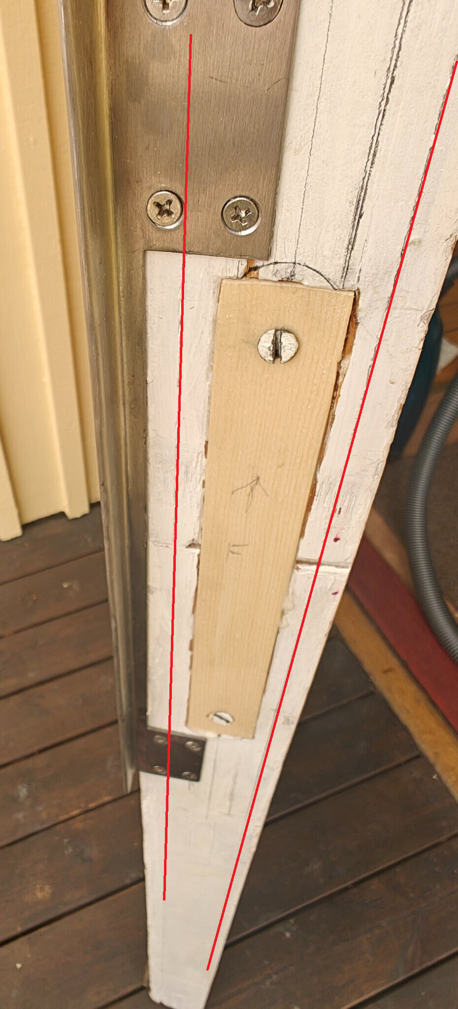

Men, ska inte blecket sitta så metallkanten är ute vid karmkanten? Kommer inte träet att nötas för hårt när du stänger dörren nu? Dvs att den borde suttit längre ut i dörren?
När jag höll på och läste om detta har jag för mig att det fanns symmetriska och asymmetriska kistor, men jag har förträngt detta...
Jo men med gamla dörrar får man göra det som funkar.
Jag undrar om det i längden blir bra, du borde nog hitta en plåt som går hela vägen ut... Till nästa dörr, kanske du måste tänka på att sätta huset ocentrerat i dörren?
Jo det satt redan ett stål där av samma anlednig. Dörren är rätt tjock och för att förvärra det så har den två tjocka lister som gör den ännu tjockare.
Hade jag satt låset längre ut hade det varit för tunt med gods helt enkelt

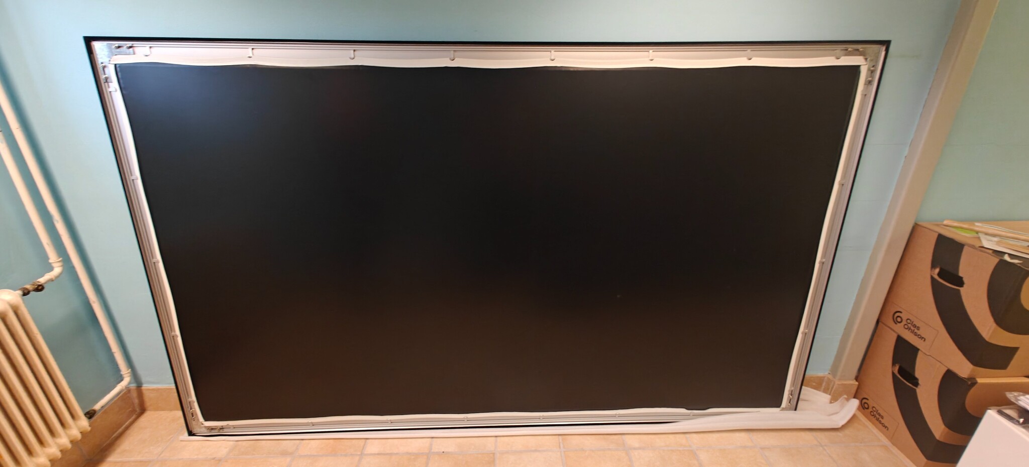

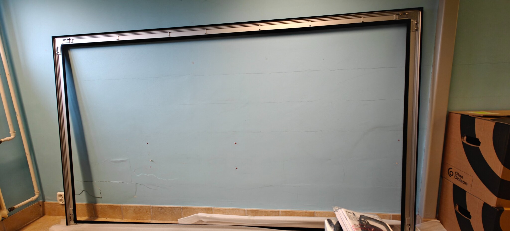

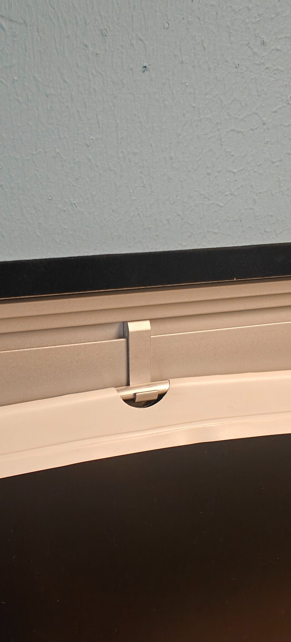

Monterar ramspänd duk till biorummet i källaren.
Bergsén och 7 till
Var omöjligt jobb tills jag hämta en tving som jag kunde använda för att spänna stången upp till fästet
