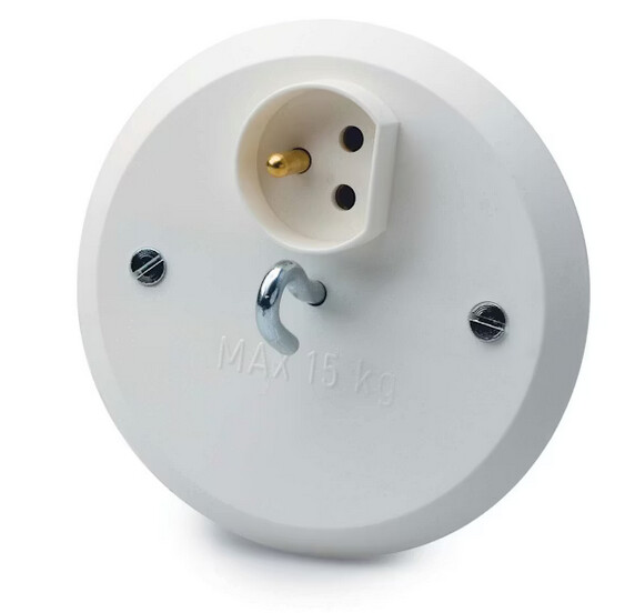

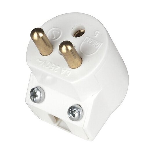

I vardagsrummet har vi en vanlig 3 pins lampkontakt, lampan vi kopplat där saknar jord så bara 2 pinnar. Allt fungerar perfekt men en pinne lossnar när sambon var uppe där (jag har brutit benet så kan inte stå på stege). Hon fick dra ut kontakten för att komma åt fixa in kabeln igen. Den är av gammal typ och går stoppa in hur man vill.
När strömmen kommer tillbaka är lampan alltid på och ignorerar tändtråden.
Jag mäter (sambon) kablarna och kommer fram till att ingen jord finns utan det finns nolla, tändtråd och fast fas. Helt jävla livsfarligt.
Hade vi haft en armatur med jord hade det ju varit direkt livsfarlig
En armatur med jordad kontakt har två "han" piggar och en "hon" pigg. Allt för att den inte skall gå att vrida. Den kontakt som du har, får inte ha jord utan är gjord för att ha en nolla och två tändtrådar. Allt annat är "hempuleri".
Dilato och 1 till
Nej du har sannolikt en högst normal trepolig lampkontakt avsed för krontändning. Då har kontakten två tandtrådar och en nolla.
Användes bland annat som ett slags primitiv dimmer som medgav tre ”ljusstyrkor” från kristallkronan.
Dilato
Helt livsfarligt att en vanlig modern 3 polig för jord passar i den
Edit: Ah ok ni har rätt hade den haft jord hade den inte passat

Du får nog visa vilken sorts kontakt du syftar på för någonstans finns det en missuppfattning.

Den passar men ger ingen farlig koppling eftersom fas inte kan få kontakt med jord. Om inte den jordade kontakten är felkopplad. Men i sådana fall kvittar det vad man har för kontakter....

Nu är det ju sambon som är där uppe och kopplar men på hussidan är det en kontakt med 3 poler honor.
På armatursidan är det en med 2 hanar och ingen jord. Denna kan man fritt passa in i hur man vill.
Men börjar fatta nu. Intressant dock det är fast fas in, när vill man alltid ha tänt.

Jo jag förstod hur det ska fungera nu. Jag är för ung för denna typ av koppling. Men nu när ni säger det har jag stött på lampor med kronfuktion. Inte tänkt på hur de kopplats. Men nu vet jag
