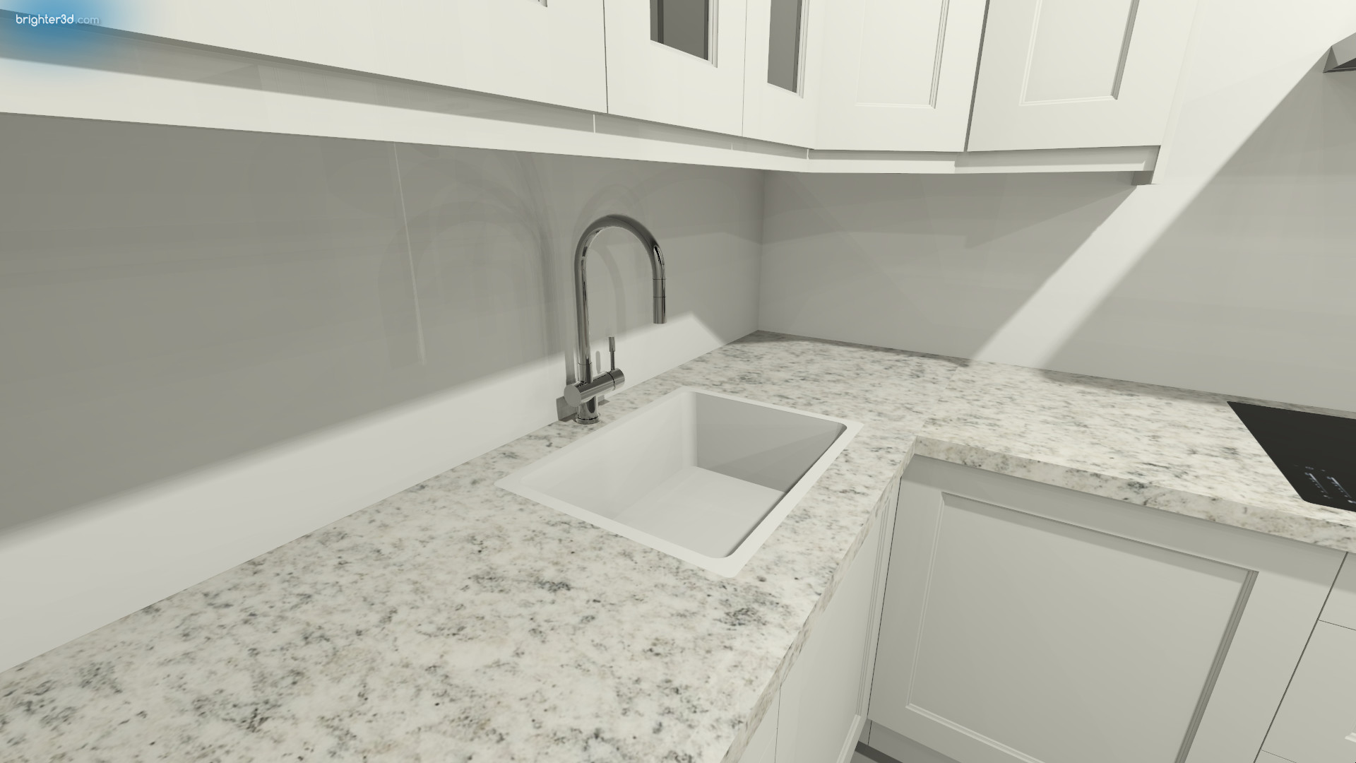

Imorn kommer de för att mäta bänkskivan och jag har inte ens funderat på hur blandare och ho ska sitta i djupled, vad är gängse standard?
Centrerat eller något framåt typ 45 fram 55 bak
Borde väl gå att rita upp i Sketchup, och se vad som är snyggast? Tycker det beror på hur djupt skåp du har i förhållande till diskhons djup. Är det en förhållandevis liten diskho så ser det konstigt ut att ha den centrerad, tycker jag.
Skivan kommer vara 620 på djupet, hon är 426 på djupet och blandaren är 54mm i diameter vid basen

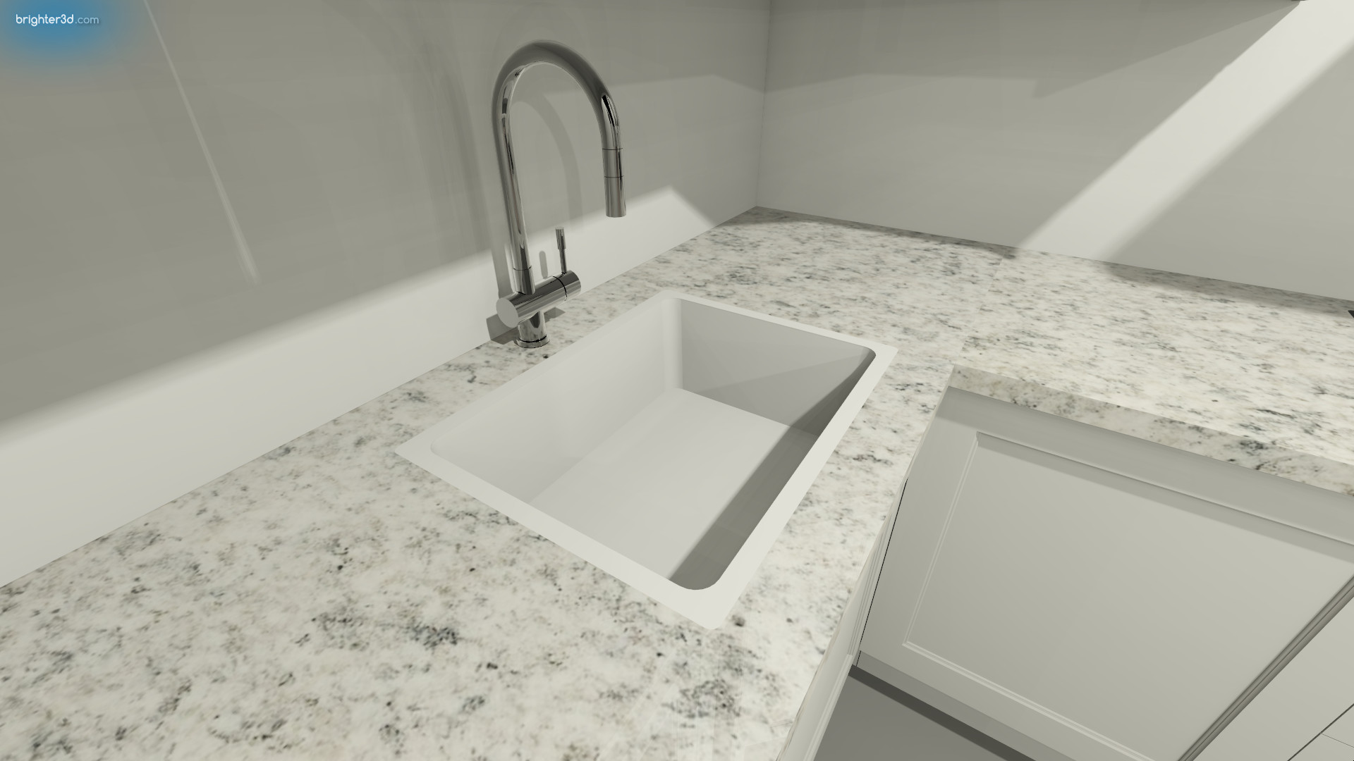

Såhär ser det ut när hon är centererad

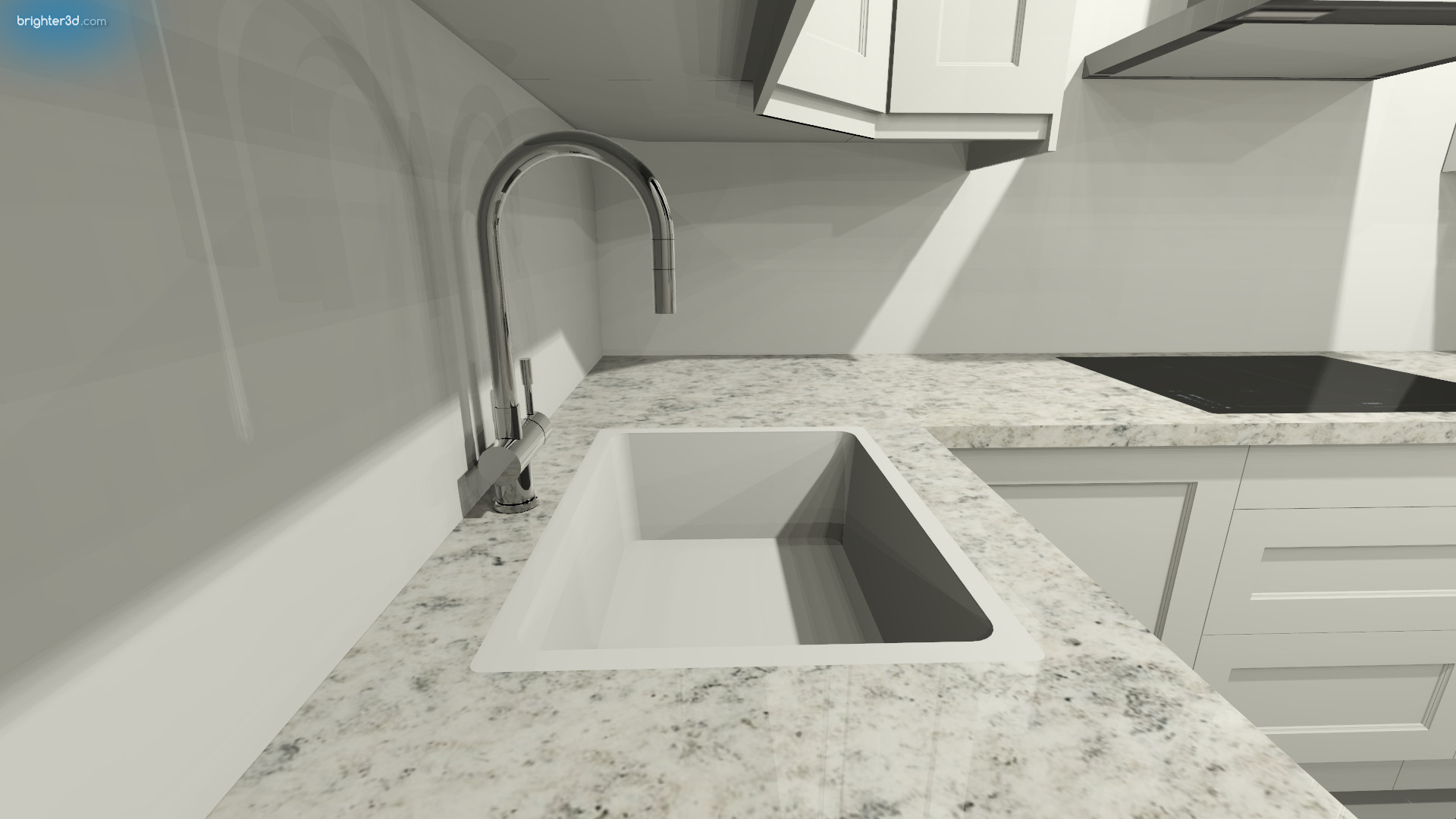

Framskjuten så långt det går utan att börja karva i stommen, då är det 80mm till framkant på skivan
Helt klart framskjuten så långt det går. 1+1+0,5=2,5 anledningar:
1. Man slipper sträcka sig så långt. Ett par få cm gör rätt så mycket vid vasken.
1. Då kan man flytta fram kranen något också. Lättare att städa bakom.
0,5. Estetiken :)
kallun och 2 till
Håller med RB på alla 2,5 punkter!

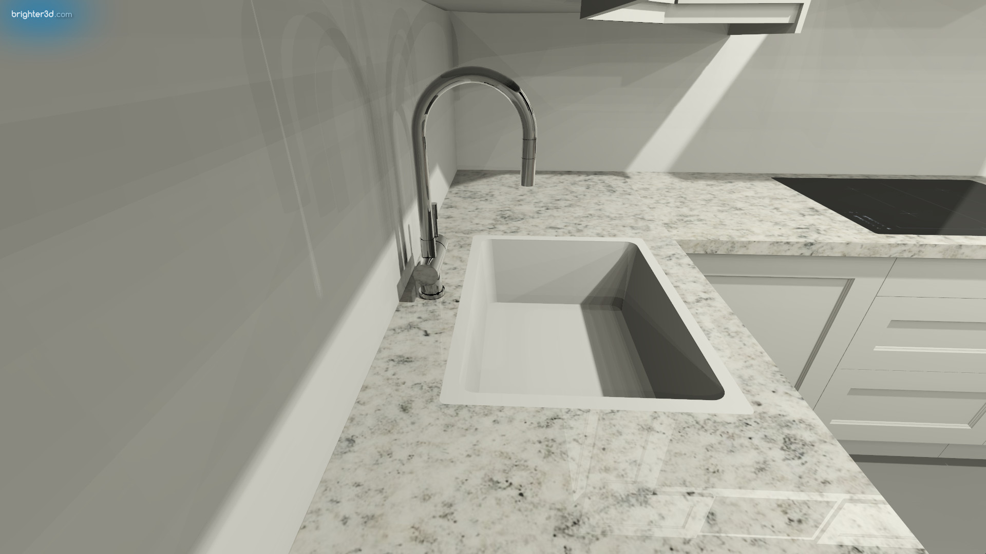

Vi kanske jackan ut 10mm ur stommen då hamnar flänsen på hon 70 mm från kant fram och 124 bak
Ser bättre ut med alt. 2 faktiskt.
