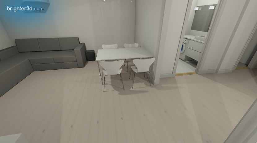

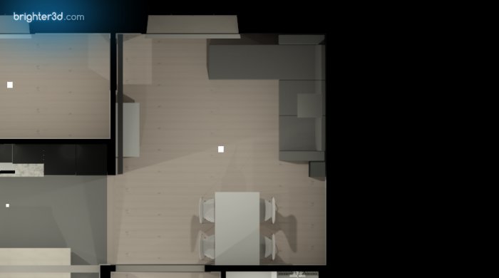

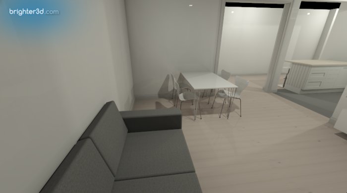

Jo, rördragning för duk och projektor kommer ingen vart utan att vi river mediaväggen mot grabbensrum och börjar bila tegel igen på andra sidan

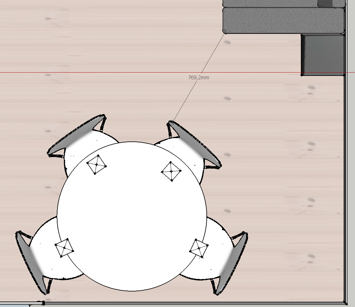

Man skulle kunna välja en mindre soffa eller skippa bokhyllan etc, men känns lite trist. Det där bordet är 110cm i diameter, du tänker ett ännu mindre runt bord som man kan göra större? På bilden har jag heller bara placerat ut stolarna lite på måfå. När man inte sitter vid bordet går det ju att skjuta in dem längre.

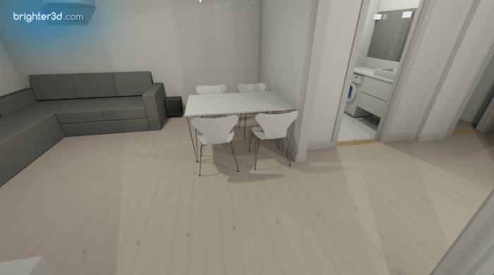

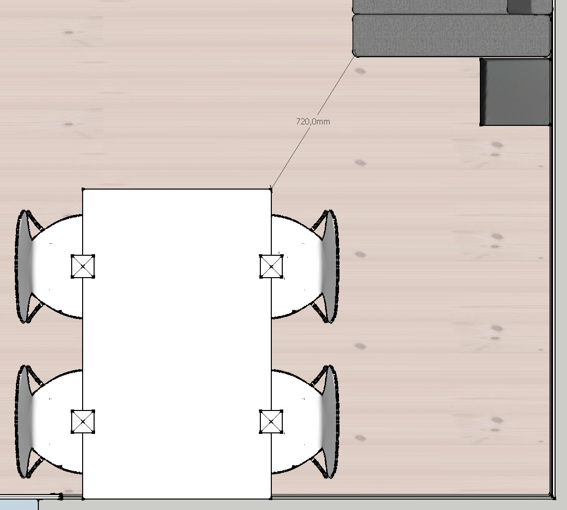

Testat lite med ett rektangulärt bord 1400x850

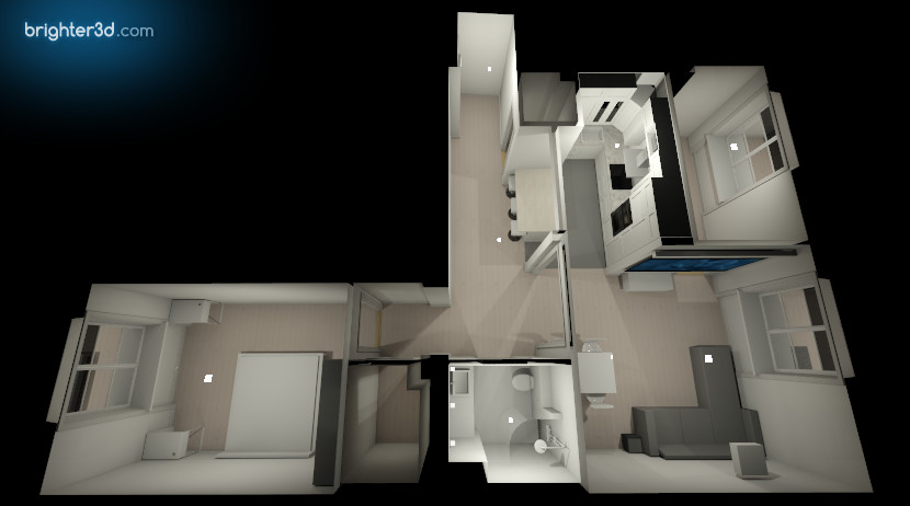

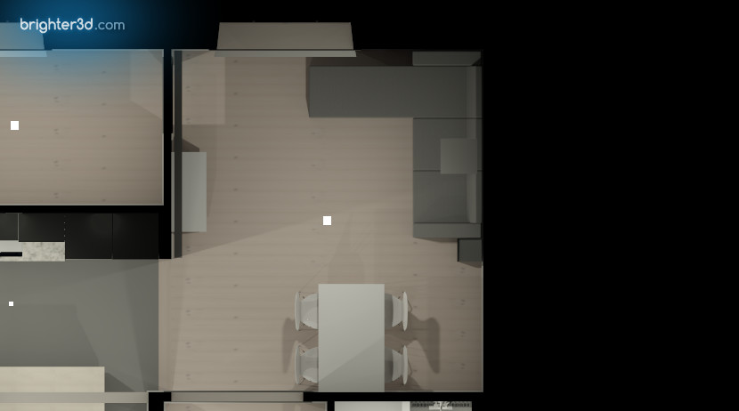

Jag försöker greppa vad det är för slags utrymme på andra sidan bardisken. Ingen plats för matbord där?
Renoverare
· Stockholm
· 21 152 inlägg
Det är hallen så ingen plats där

Då fastnar ju alla besökare i baren!
Ingen vits med att bry sig om större matbord då

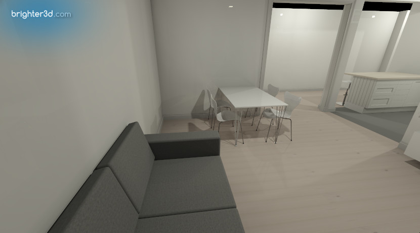

Man spar ju inte jättemycket utrymme på att köra runt bord, fykanten är en placeholder för att förenkla flytta runt stolarna
(De övre stolarna är i indraget läge på denna bild)
