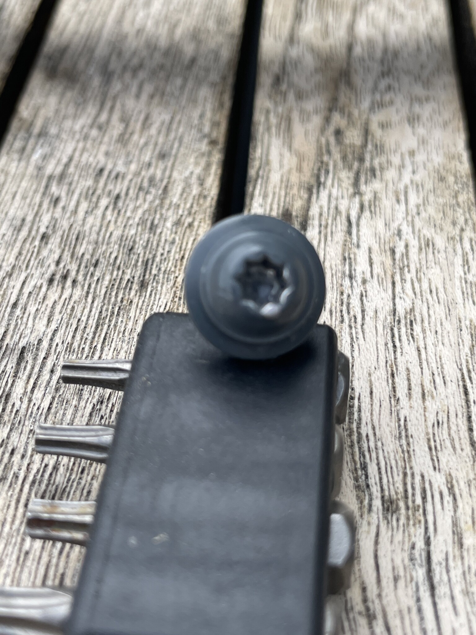

Ska lossa Lindab stuprörshållare i samband med målning. Konstigt nog är T15 för liten och T20 för stor. Finns ju ingen T18 men det känns ”lagom”
Snickaren har nog semester så stör helst inte honom. Kan det vara en T20 med hål?
Torxskruvhuvud på Lindab stuprörshållare, omgiven av olika storlekar av bits på en verktygssats, ospecifierad storlek.
Skruven är målad så min gissning är att det är en t20 som fått för mycket färg på sig i spåret.

Skruvskallen är ju åttauddig. Inte ens Torx, med andra ord. Du skall använda fyrkantsbits till denna.
Jag trodde den var i den stålgrå färgen från fabrik men du kanske har rätt. Ser lite ut som nån skruv för plåttak med packning.
Testa R1 eller R2 (Robertson) bits. De är fyrkantiga som Johan nämner.
Brukar användas till uteplåt har jag lärt mig (den hårda vägen).
Precis som andra har svarat så är det fyrkantig du ska använda.
Har precis skruvat i såna och gjorde samma upptäckt jag 😊
