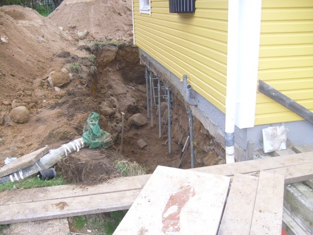

Tyvärr inga svar, men samma önskan att göra om krypgrunden till en riktig källare. Jag har funderat i några år, och kommit fram till att det enda raka nog är att lyfta hela huset några centimeter m h a domkrafter och stöttor, riva hela krypgrunden, gräva ur och bygga en helt ny källargrund som man kan ställa tillbaka huset på.
Det är möjligt att man måste göra det bit för bit för stöttornas skull, men det är nog ingen idé att smådutta med någon meter mur i taget.

Detta är en gammal tråd men eftersom många efterfrågar ett tillvägagångssätt för att gräva ur torpargrund till källare och få kompletta svar finns att frambringa så överväger jag att sätta upp en tråd komplett med bilder och beskrivningar.Skogsbullen skrev:Tyvärr inga svar, men samma önskan att göra om krypgrunden till en riktig källare. Jag har funderat i några år, och kommit fram till att det enda raka nog är att lyfta hela huset några centimeter m h a domkrafter och stöttor, riva hela krypgrunden, gräva ur och bygga en helt ny källargrund som man kan ställa tillbaka huset på.
Huset är från början av 1900-talet och torpargrunden är på 70kvm.
Vi har grävt ur stora delar av denna, gjutit om väggar/golv, dränerat och tilläggsisolerat.
Nu är vi inne på sista momentet och håller på med putsning/målning av väggar.
Finns det ett intresse av att se en artikel om detta arbete?

Nu har jag lagt upp en tråd med hur jag och min sambo gick tillväga för att gräva ur vår torpargrund och göra källare.
Kommer att uppdatera den efter hand och komplettera med bilder och ritningar.
Här är en länk:
https://www.byggahus.se/forum/grund...torpargrund-fran-ide-till-fardig-kallare.html
