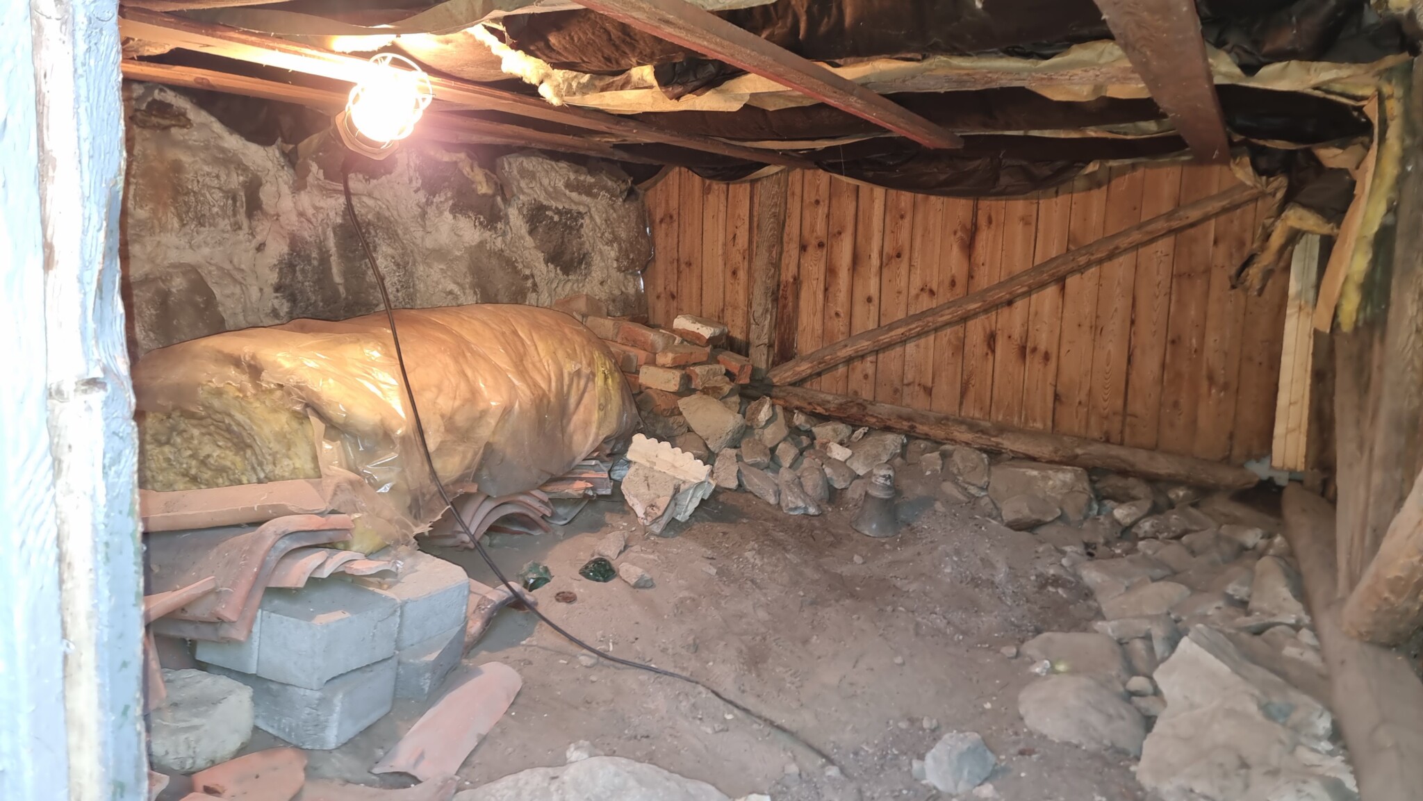

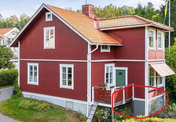

Relativt nyinflyttade i äldre sekelskifteshus byggt 1899 och vi har känt av en märkbar lutning i vad vi kallar punchverandan vilket är en del av huset som är byggt som en tillbyggnad men original med husbygget. Viss lutning på nedre plan men man känner av det mer på övre plan, har inte exakt mått på mängden lutning men kan försöka uppdatera med det senare.

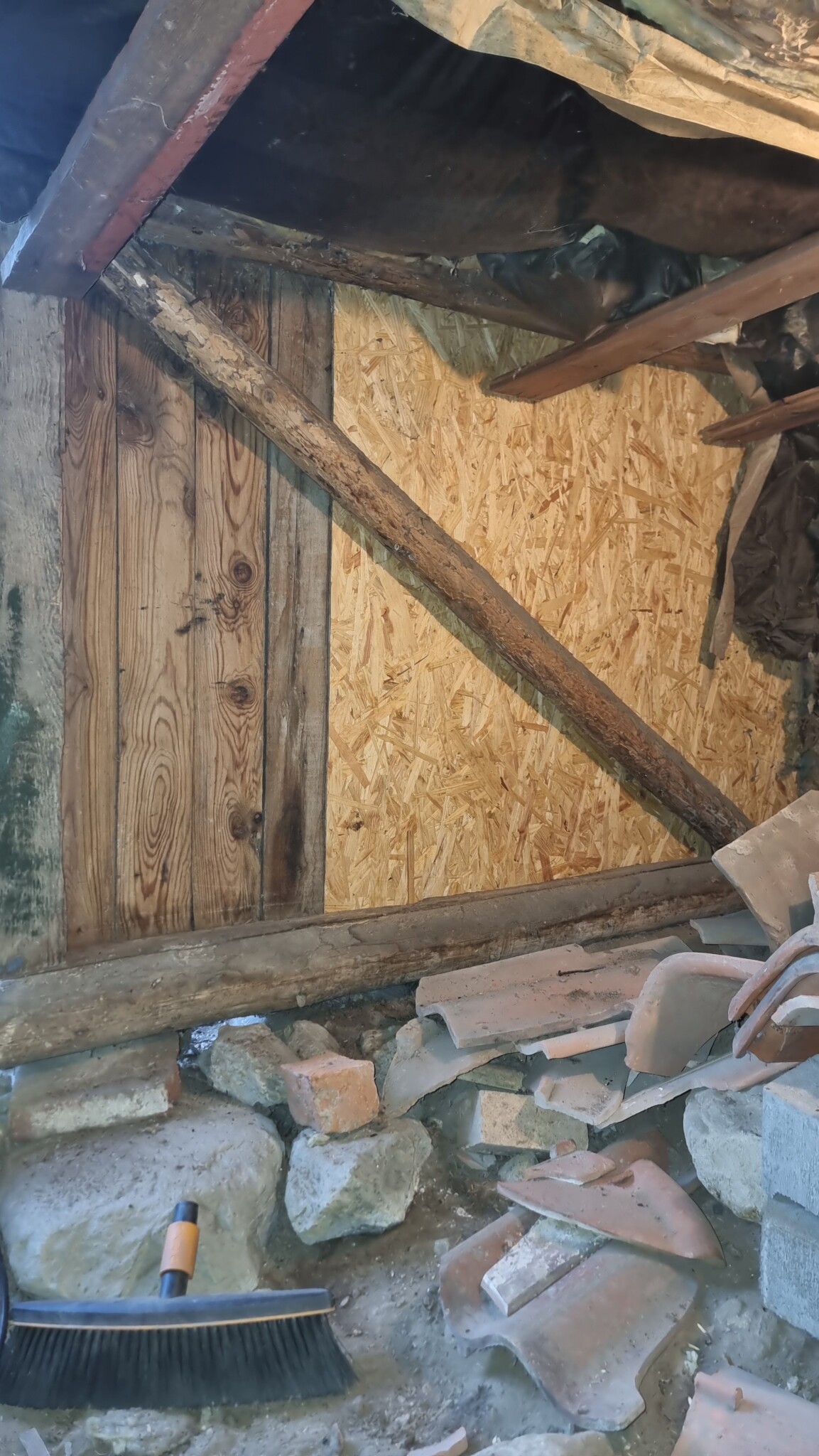

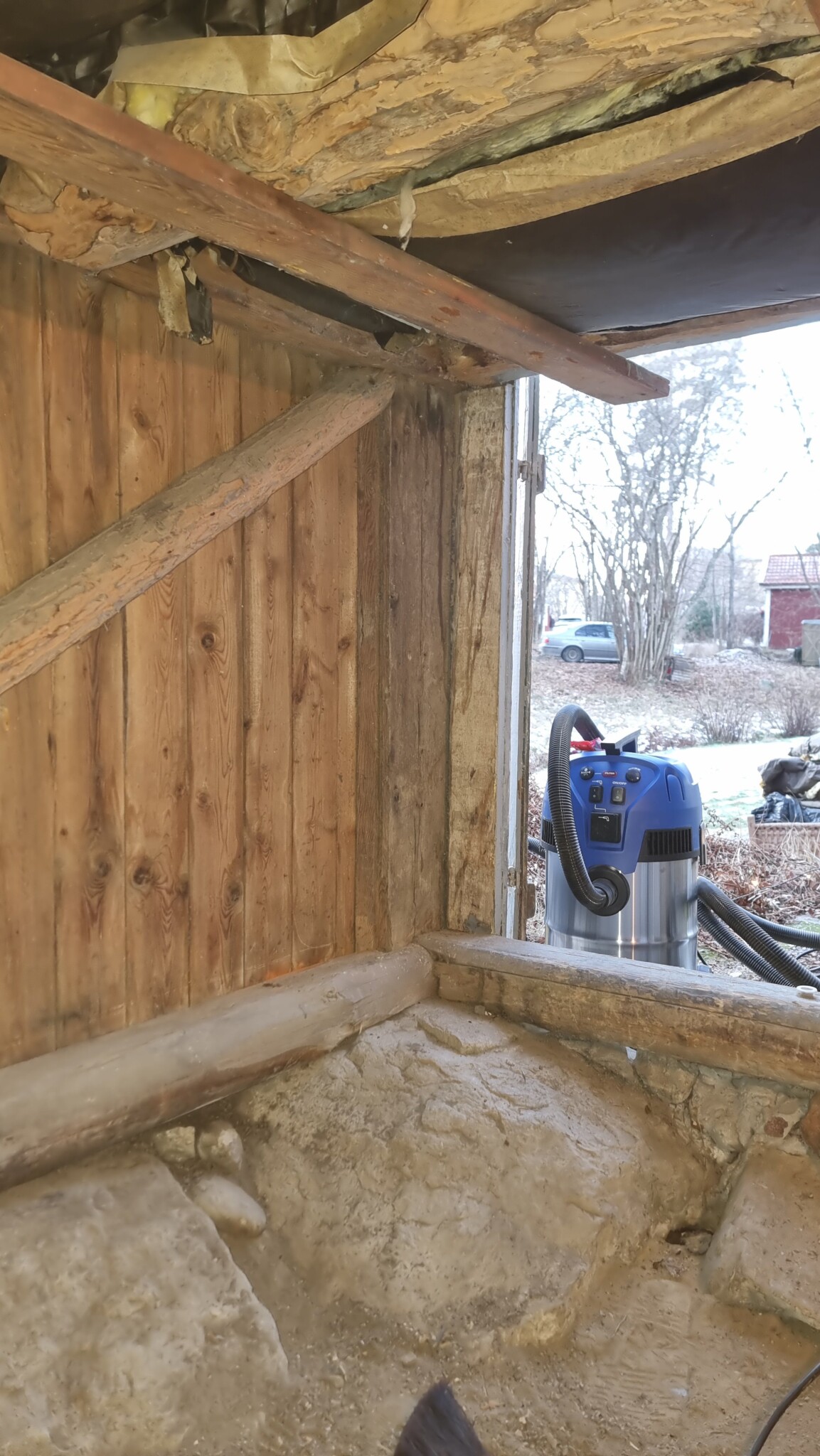

Tog en ordentlig titt idag i kryp/torpargrunden av den här utstikande biten och ser större rötskador i ett av ytterhörnen och generellt lite fuktfläckar kring trästommarna som ligger mot stengrunden. Antar att allt är rätt original då man ser till virket och stengrunden och det saknas nån form av syllpapp eller fuktskydd däremellan sen tidigare. Vi har nu dammsugit och sopat rent kring allt trä längs grunden och plockat rent på gammalt organiska material, finns fortfarande lite gammal isolering, tegel och stenar som man kan nog rensa ut ytterligare.
Även de inre hörnen mot husgrunden var det mycket tegel och stenar som staplats emot och man kan se att det varit fuktigt bakom
Någon som varit med om något liknande som har tips på åtgärder man kan göra själv eller firma som hjälpt till att rusta upp det lite?
Antar att en lösning är att försiktigt lyfta upp hela bortsidan och få in syllpapp och på något sätt stödja upp / bygga på nytt där virket har ruttnat helt

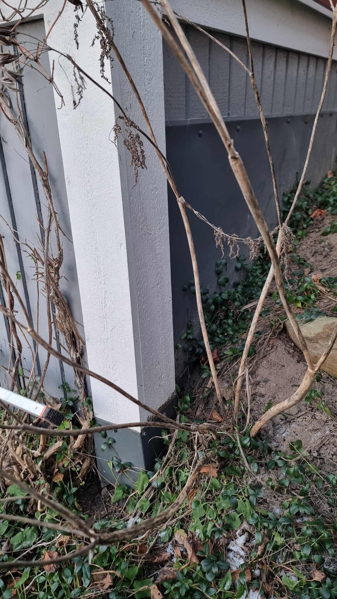

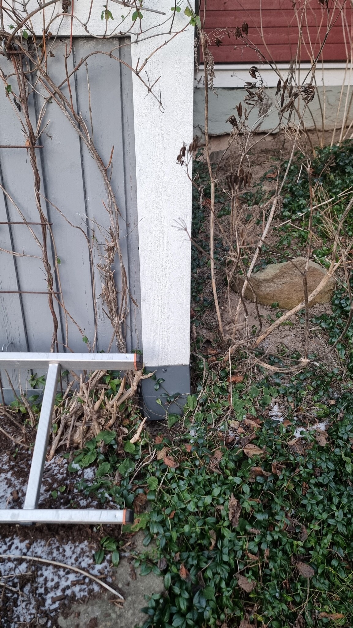

Börja alltid med att förstå och åtgärda orsaken till skadan/fukten.
I det här fallet ser orsaken ut att vara rätt uppenbar - man kan inte ha trä i eller under marknivå. Minst 30 cm sockel brukar man säga.
Men blir inte riktigt klok på vad som hänt här - har marknivån ändrats? Är ju ändå en äldre konstruktion som i stort sett ser hyfsat fräsch ut. Det borde ruttnat bort för längesedan med nuvarande förhållanden tycker man. Ser också någon sorts plåt på sidan där som jag antar är tänkt att hålla fukten borta(?)
